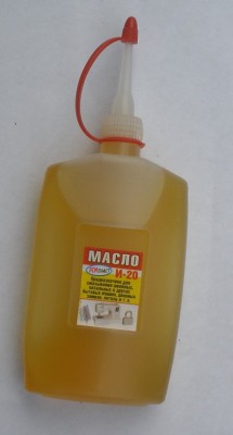

Для indoor use круче всего масло для швейных машинок работает, выглядит вот так:
Кремнийорганическую в спрее когда-то юзал, но она для трущихся поверхностей фигово работает, т.е. не универсальная.
Зато — просто офигительна в качестве транспарента для фоторезистивных платок, очень советую.

Re: Чем смазать Dremel?
И-20 должна подойти для троса гибкого вала, а для подшипников при оборотах 35000 нужна смазка, выдерживающая высокие температуры, и кремнийорганическая с этой точки зрения вроде как выглядит более выгодно. Или я не прав?
Все проще на самом деле — ничего не бахнет, если ты заюзаешь не тот вид смазки.Simplyman wrote:И-20 должна подойти для троса гибкого вала, а для подшипников при оборотах 35000 нужна смазка, выдерживающая высокие температуры, и кремнийорганическая с этой точки зрения вроде как выглядит более выгодно. Или я не прав?
А если действительно нужен какой-то специальный — об этой детали ты будешь знать заранее.
Из того, что я юзал:
И-20(a.k.a. "для швейных машинок") — самая годная и универсальная, но для температур до 200°C. Я ей все дрельки, ножи, вентиляторы, замки и т.д. смазываю;
Кремнийорганическая в спрее — работает хорошо для качения и очень хреново для трения;
WD40 — норм для ржавых механизмов, но штука ядрёная, съедает некоторые материалы;
Солидол — гуд для работающего на воздухе, отталкивает влагу и держится десятилетиями. Минусы — страшно смердит и собирает пылюку, для цепи вела например не подходит.
Графитовая — для очень жестких условий, не расплавится в жерле вулкана из Властелина Кольца. Для хеви машинери, движущихся частей мотобайков и т.д.
Выбирай, какая на тебя смотрит.
