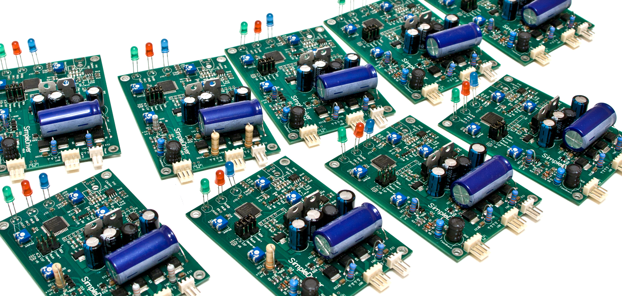

Итак, драйвера пришли с монтажа. Вот они:
Естественно, было пару косяков, которые пришлось устранять уже мне, но, в целом, смонтированы они неплохо, запускаются, прошиваются и не сгорают
А вот для того, чтобы протестировать их дальше, нужно сделать тестовый стенд, который обеспечит хорошее покрытие платы тестами. Стенд сегодня-завтра будет готов, методика тестирования уже готова, вообщем, осталось совсем чуть-чуть.
prepodobniy
- Сообщения: 70
))) R3 припаяны ))) U5 и C37 не припаяны ))) , а R11, R14, R20 на разных платах разной мощности )))))
Вот ведь докапались ))))
Ничего-себе, ты глазастый, не думал что это кто-нибуть заметит
Да, некоторые детальки не распаяны:
U3 - оптический вход. Оптика продается отдельно. Просто потому, что она дорогая и не каждому нужна. Соответсвенно, есть альтерантива - либо подключить SI, либо оптику, либо что-то свое.
С37, U5, P3 - детальки которые нужны для работы QCW в buck режиме. Очень сомневаюсь, что кто-то его будет использовать, поэтому они и не запаяны. Сейчас я понимаю, что нужно было запаять просто чтобы пустые места не зияли, но уже поздно
P2 - разъем для программирования
Ну, а с мощностью резисторов все просто - 1Вт резисторов небыло в наличии в достаточном количестве, поэтому, чтобы не заказывать их, поставил 2Вт. Мощности обоих более чем достаточно.
Все, платки готовы. Сначала сделал девайс который их тестирует с большим покрытием схемы. Потом еще, для успокоения, прогнал на живой тесле.
На 10 плат, девайс нашел 4 ошибки в пайке. Одна ошибка - перепутанные местами электролиты и три коротыша между ножками микросхем. На тесле все запускалось с пол пинка, так-что тут все в порядке. Осталось инструкцию наваять со всеми нововведениями.
