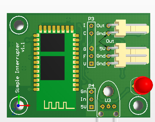

Доделал наконец вторую симпл теслу, включаю и... светодиод спереди пару раз мигает, пауза, мигает, пауза. Ищу блютус, находит HC-06, пароль 1234 принимает и после идентификации пишет ошибка идентификации и соединение не удалось. Замыкал func и +3,3 , реакции ноль, в чём причина столь странного поведения, куда копать?

Я не помню - это был кит или собранная плата? На ней есть номер?
А вообще, это - классика жанра. Нужно искать непропай или коротыш. Блютус работает, значит, где-то косяк в соединении блютуса и процессора. Особенно часто коротыши бывают между ножками процессора, вот их нужно хорошо рассмотреть.

Короче проверил пайку проца и блютуса, непропаев нету, контакт хороший везде, коротышей под лупой не обнаружено. Запускал с другого телефона - тоже самое. Брался кит ST 2.2. Мне интересно, почему имя блятуса HC-06 , а не Tesla, как на рабочей катушке?
Сообщение BSVi » 20 мар 2015, 07:56
Попробуйте сбросить наcтройки модуля
Для сброса настроек и установки PIN кода в 1234, необходимо отключить питание, соединить вывод Func (F на SimpleInterrupter) с выводом +3.3V (V) и включить питание. После этого настройки будут сброшены и bluetooth модуль переконфигурирован. Светодиод загорится, погаснет, а потом, через несколько секунд, опять загорится.
Если светодиод при этом мигает пачками по два импульса - процессор не может связаться с модулем, от этого и разница в названии. Если так, то либо ошибка пайки, либо модуль был поврежден. В ST используется вот эти модули, там-же можно и заказать. В дилэкстриме можуль стоит даже дешевле чем посылка от меня к вам, поэтому лучше заказать прямо из китая.

У меня есть модуль от горелой старой симплы теслы 1.3 , его перепаять вместо того можно? Как узнать что не в процессоре дело, куда может ткнуть осцилом, что бы понять что он пытается с блятусом связаться? Func замыкал, имя блятуса от этого не менялось, да и никакой реакции небыло, может диодом мигнул, но я мог не заметить.

Тогда стоит попробовать удалить настройки приложения. Настройки->Приложения->Управление приложениями->Tesla->Стереть данные. Если этого не помогло, то нужно сбросить насройки теслы замкнув ножку func с +3.3v.
Dimylko
Сообщения: 211
Сообщение Dimylko » 18 апр 2015, 11:10
Под рукой сейчас ни мультиметра, ни осцилла нет. Можешь на рисунке показать что замкнуть? Удаление настроек не помогло.
И да, у меня SI, а не ST, но раз уж новая версия программы выложена была здесь...
Сообщение BSVi » 18 апр 2015, 11:13
Пины V и F
