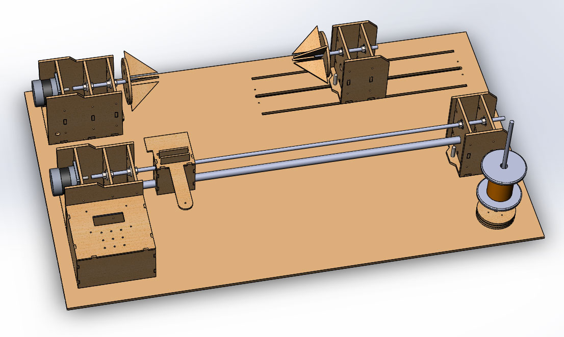

Намоточный станок еще пилить и пилить на самом то деле. Теоретически, он будет выглядеть вот так:
Собран будет из лазерорезанных деревяшек, матов и пластелина. Очень надеюсь, что мотать катушки сможет без нашей помощи :) Уже готовы 90% станка и прошивка.

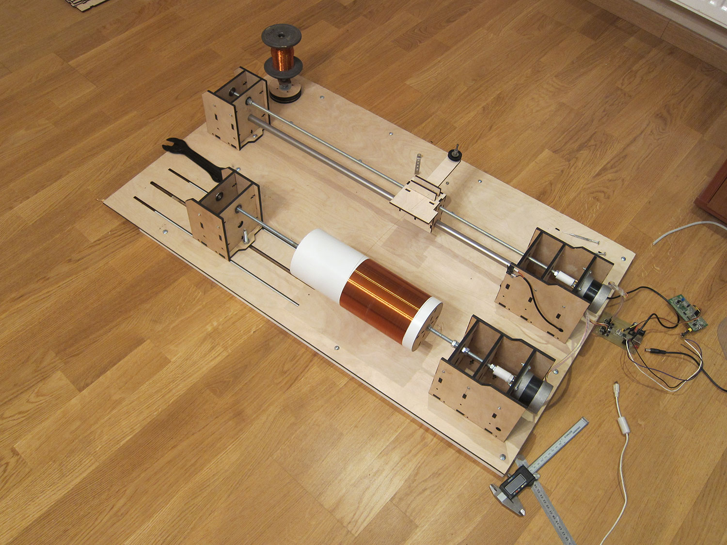

Сегодня были первые испытания станочка. Он работает, но работает фигово. На фото видно, просветы между витками (белые пятна). Это получается из-за того, что и шпилька бъет, и фиксаторы трубы кривые после лазерной резки (после лазера есть конусность торцов). Это все придется переделывать. Но не может не радовать, что вторичку оно все-таки, намотало.

Натяжителя тут два и оба - две шайбы с пружинкой между ними. Первый - на черном ролике, второй - на катухе с проводом. Конуса оказалось сложно сделать соосными, поэтмоу вот так :)
А как оно вообще, штуки из фанеры лазером? Я смотрю стыки вполне глухие, как там посадки и зазоры поживают?
Вполне нормально. Лазер съедает около 0.3мм, и их можно скомпенсировать. Еще фанера кривая. На мелких деталях не заметно, на больших - заметно. Ну и от лазера остается конусность на торцах. С другой стороны, это самый дешевый материал, довольно крепкий, есть всегда и выглядит не плохо.

BSVi wrote:На фото видно, просветы между витками (белые пятна).
Может стоило трубу поближе к укладчику поднести, меня например смущает такая большая длина провода висящего в воздухе. Может попробовать какую направляющую сделать, чтобы провод удерживался как можно ближе к катушке. Это ж дело наверное к тому же и на большой скорости наматывается? В дополнение можно ещё шпильки потолще взять.
Я тоже этого не знал, пока мне корпус не вырезали. Думал это ж лазер, должно всё идеально быть.
Re: SimpleTesla
Вообщем, провел кучу экспериментов с натяжителями. В принципе, уже вполне себе мотает.

Так как уже появились желающие купить обмотку отдельно от катушки, выложил ее в магазин.
Осталась, вроде-как последняя проблема - как ровно отрезать трубу. Сейчас я ее режу лобзиком по шаблону. Края получаются рваные, да и рез получается не сильно ровным. Смотрел циркулярки. У них у всех слишком маленькая глубина реза. Нашел только один тип пил которые подходят - называются монтажные пилы и режут они до 120мм. Диски у них, как правило, абразивные. Для пластика это не очень хорошо, но вариантов особо не вижу. Может кто подскажет?
Firelander
Posts: 93
Joined: 15 Jul 2015, 19:53
Re: SimpleTesla
Post by Firelander »
А почему ты всё-таки отказался от эпоксидки? Там можно за один слой сделать "стекло". И высыхает до не стекающего состояния не дольше. Хотя идеально ровную поверхность получить сложнее, да.
