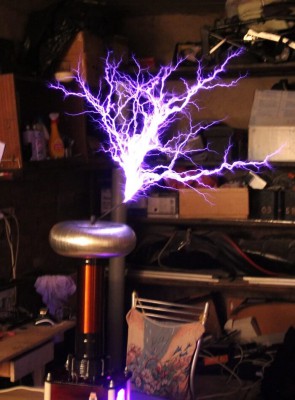

Вообщем сам разобрался)))) бегло потыкал стример 70см где-то вечером
по фоткаю, может на видео сниму, если еще что не сломаю))))))

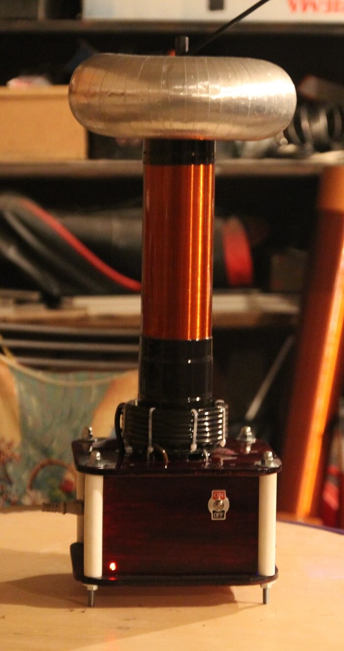

Вообщем собрал до конца))) Так же как в соседней ветке поставил термореле
только на 60 градусов, и вывел цифровой градусник.
Отстроить получилось, теперь греется не сильно на миди 20/1800 на максимальной
громкости до срабатывания защиты работает не прерывно 30-40 минут, этого более
чем достаточно чтоб свернуть в трубочку уши любому))))

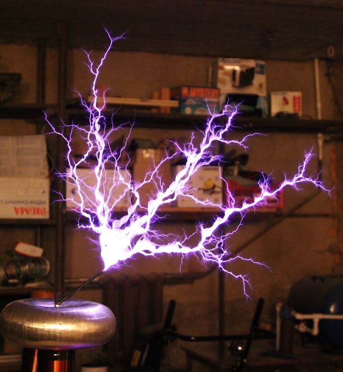

Стример максимальный доходит 90-100см довольно жирный)))) думаю если катушку
сделать по больше можно и еще выдавить... но над этой думаю хватит издевательств))))
