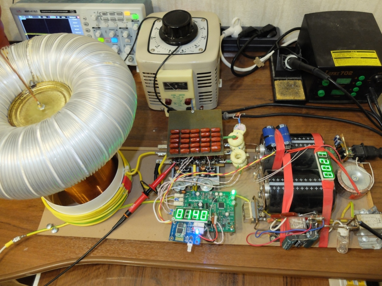

Теперь, собственно, то ради чего решил создать тему с макетом, а не с работающей катушкой - вопросы. Буду очень признателен, если кто сможет ответить.
1. Настройка корректора фазы. Этот вопрос я уже задавал в теме «Проблемы с SimpleDriver», но пока без ответа. Суть в том, что не могу добиться подстроечным резистором R10 того, чтобы переключение транзисторов производилось в нуле тока (нужно смотреть схему SimpleDriver V1.0, так как во второй версии SD Сергей переделал корректор фазы). У меня получается, что регулировка производится только в очень малом диапазоне поворота подстроечника (когда его сопротивление минимально), а в остальных положениях R10 (бОльшая часть шкалы), работа катушки пропадает - на осциллографе падает частота сигналов с трансформатора тока и с силовой и меняется их форма на что то непотребное. Соответственно, подстройка фазы у меня по факту практически отсутствует. Собственно вопрос в том что можно сделать, чтобы фаза нормально регулировалась.
В ходе поисков пробовал ставить дроссель L1 различной индуктивности. Два года назад стоял на 150 мкГн и с ним прекрасно все работало. Сейчас пробовал от 100 мкГн до примерно 1000 мкГн. При 100 мкГн вообще не заработало, при максимальной индуктивности, которую попробовал поставить диапазон регулировки остался таким же узким, но сместился на другой угол поворота ручки подстроечника. В итоге сейчас оставил около 650 мкГн. С ним при нулевом сопротивлении резистора R10 получается вот такая осциллограмма. Синий график - напряжение, коммутируемое одним из транзисторов силовой части, желтый - сигнал с нагруженного на резистор токового трансформатора.

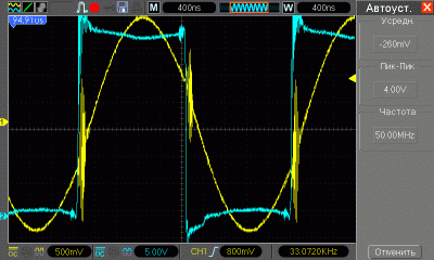

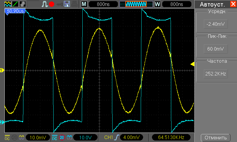

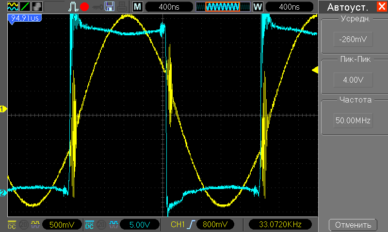

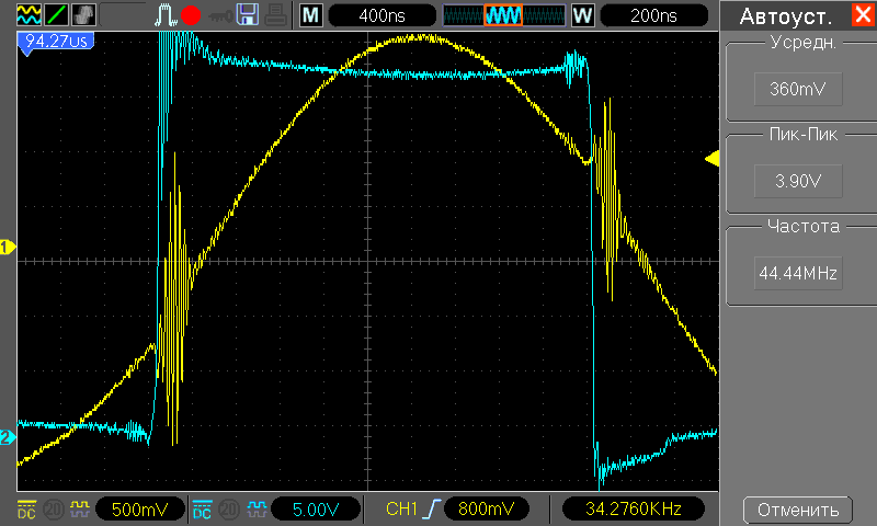

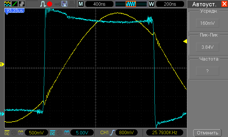

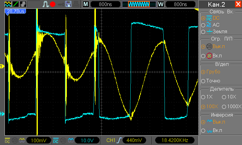

2. Второй вопрос тоже связан с корректором фазы. Посмотрел я тут видео, где Сергей рассказывает о настройках корректора фазы в UTC, так вот, там настройка производилась по наличию звона на осциллограмме с трансформатора тока в момент переключения транзисторов. И у меня возник такой вопрос: может зря я грешу на корректор фазы и надо просто настроить по минимуму выбросов на графике с трансформатора тока при переключении? А то, что судя по графикам переключение транзисторов производится не в нуле тока... может ли это быть из за кривого трансформатора тока? Чтоб было понятно о чем я - вот такие осциллограммы получены при одном крайнем положении подстроечника R10, при котором катушка еще работает (сопротивление около минимального значения):
На них видно наличие звона в момент переключения. А вот такие осциллограммы при крайнем положении резистора (сопротивление равно нулю):
Тут видно, что звон в момент переключения практически отсутствует. Но смущает то, что на сколько я понимаю, транзисторы переключаются не в нуле тока - до нуля там еще чуть больше 300 нс (частота, кстати около 260 кГц).

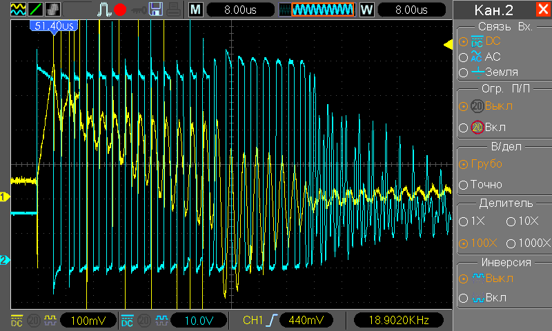

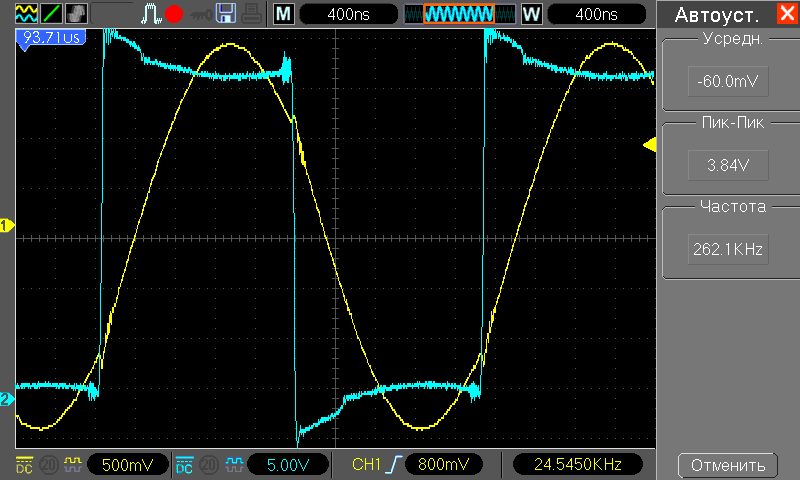

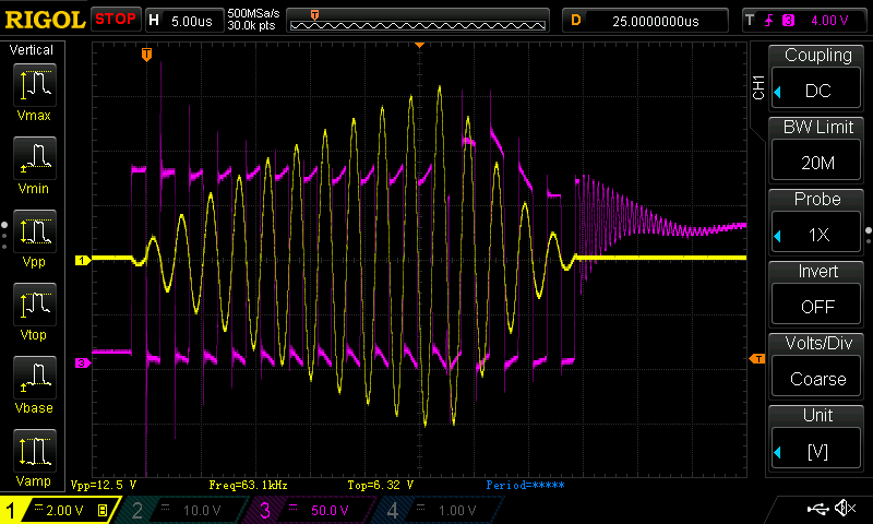

3. Также есть несколько вопросов по общей работе катушки и прерывателя.

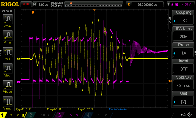

3.1 Заметил, что после окончания пачки импульсов общей длительностью равной той, что задаю с телефона (параметр PW), транзисторы еще несколько раз успевают открыться-закрыться. Вот, для примера осциллограмма:
Здесь ширина импульса задана 50 мкс, в течение которых нарастает амплитуда сигнала с трансформатора тока, затем идет семь периодов открытия-закрытия транзистора, которые происходят после окончания импульса прерывателя, в течение которых сигнал с трансформатора тока затухает. Должно ли так вообще быть? Или колебания должны прекратиться вместе с окончанием времени заданного прерывателем?
3.2 При рассмотрении вышеприведенной осциллогрраммы также видно, что после окончания импульсов прерывателя общей шириной равной заданным 50 мкс, дальше переключения транзисторов происходят в момент достижения графика сигнала с трансформатора тока максимумов. Вот та же осциллограмма, только растянут интересующий кусок:
Должно ли так быть?
3.3 Потом, на осциллограмме, приведенной выше в п. 3.1, сигнал с нагруженного на резистор трансформатора тока имеет изначальный странный скачок вверх, а потом ось графика плавно опускается. Опять же, должно ли так быть или проблема в моем трансформаторе тока?
Должно ли так быть?
1. Похоже на слишком низкое сопротивление параллельного резистора, либо слишком большую индуктивность для этой теслы. Лучше уменьшить индуктивность, чтобы не увеличивать мощность, рассеиваемую на резисторах.
2. Нужно навастривать по минимальному шуму, так как в системе есть задержки, которых не видно на этих осциллограммах.
3. Это нормально. Эти колебания - не переключения транзисторов, а свободные колебания тока. Транзисторы при этом закрыты, но ток продолжает циркулировать в LC контуре через обратные диоды транзисторов.
Koch, BSVi, спасибо, за ответы, хоть что то прояснилось.
Ну не знаю, у меня картинка не меняется когда я ставлю синхронизацию хоть по первому, хоть по второму каналу.
Пока поставил 330 мкГн и выставил резистором по минимальному шуму. Ну, на 180 В на силовой она не сгорела. Это само по себе радует. Завтра погоняю на полном напряжении, посмотрим что будет.
koch писал(а):Судя по осциллограммам и смещению - синхронизация осциллографа не на том канале. Делай синхронизацию по каналу к которому подключен трансформатор тока, тогда картинка будет более менее верной.
BSVi писал(а):1. Похоже на слишком низкое сопротивление параллельного резистора, либо слишком большую индуктивность для этой теслы. Лучше уменьшить индуктивность, чтобы не увеличивать мощность, рассеиваемую на резисторах.
Поделюсь печалькой... Ну и задам очередную порцию вопросов.
Итак, еще раз подстроил корректор фазы по минимальному звону, набрался смелости и выкрутил ЛАТР до сетевого. 310 В на конденсаторах.
Начал играться с прерывателем. Работает. Ничего не взорвалось - это уже хорошо. Даже при частоте с прерывателя 300 Гц и ширине импульса 1000 мкс! Вообще уже тут явно какой то косяк.. Но пока не знаю на что думать. Дело в том, что два года назад у меня срабатывал ограничитель тока выставленный на 200 А уже при 90 мкс. А сейчас стоял на 150 А, а на прерывателе нереальные 1000 мкс! Да и длина разрядов тогда была до 4 длин вторички, а это более 70 см искры, а сейчас какие то жалкие 30...40 см максимум.
Может у кого есть какие-нибудь соображения на этот счет, в чем может быть дело?

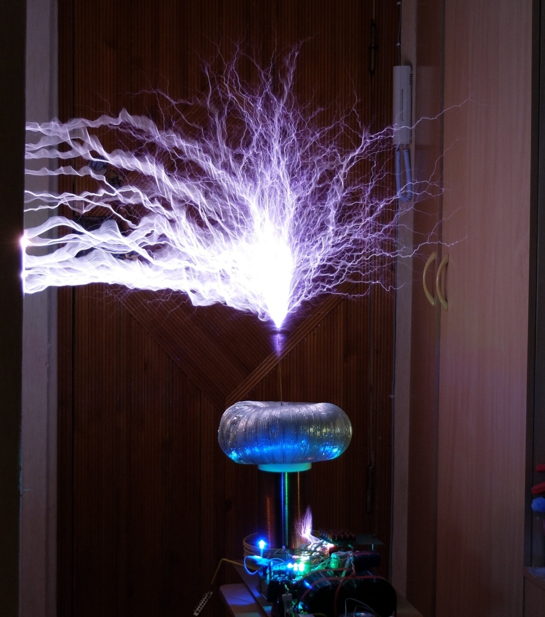

И вторая печалька... Ладно, думаю, разряды не радуют своей длиной, дай думаю запущу midi. Запустил. Здорово. По сравнению с тем, что было при питании на банках 50...80 В звук стал несравненно чище. Музыка играет, я радуюсь. Но как то настораживает, что даже на midi не срабатывает ограничение тока в 150 А. Но потом, на сложном моменте композиции, он сработал. Ровно два раза. Первый раз обошлось, SimpleDriver моргнул красным светодиодом, а вот на второй раз все погасло и больше не включалось. И я уже прям знал что увижу КЗ по питанию 3,3 В драйвера. Так и было. Опять, в третий раз с одним и тем же диагнозом сгорела ПЛИС. Блин, наверное Сергей за все время пока создавал и налаживал свое творение не сжег столько ПЛИСин, сколько я. ) Эххх... И еще не известно сгорело ли что-нибудь вместе с микросхемой...
У кого какие мысли будут на этот счет? У меня лично только одна мыслЯ - может сгорело из-за того, что не поместил в экран SimpleDriver? Но вот на сколько это критично и могла ли ПЛИС сгореть из за наводок? Не знаю, не знаю.. Ведь в прошлом прекрасно работало и так, в том числе и отрабатывая ограничения по току...
По случайности, супруга решила снять запуск на телефон, так что даже осталось видео, в конце которого смерть микросхемы. Выкладываю не для похвастаться - там все равно мало что видно - жена побоялась близко подходить, а чтобы было понятно при каких обстоятельствах, так сказать. На последних секундах видно, что SD моргает красным светодиодом два раза и после второго раза тишина. Только вот не понял как видео сюда вставлять, так что залил на файлообменник, вот ссылка кому интересно:

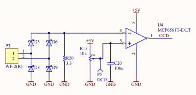

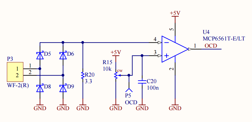

Насчет OCD — это простая схемка и её довольно просто проверить.
Фактически — это компаратор, сравнивающий напряжение токового трансформатора с опорным, задаваемым делителем на потенциометре R15.
По дефолту компаратор выдает единицу, если напряжение с токового трансформатора выше, чем с потенциометра — будет выдавать ноль.
Можно подключить на выход диодов D5/D6 такую же делилку напряжения от 5В и покрутить.
Заценил видео. Странно, что оно в принципе работало на 1000 мкс, для DRSSTC это совсем перебор.
Под конец звучало, как пробой между вторичкой и первичкой, я бы проверил, нет ли пропалов. Так же, есть шанс, что сама вторичка навернулась от старости.
Это непонятный, но реальный феномен, когда с годами вторки выдают гораздо меньше мощности — решается только намоткой новых, я бы попробовал.

Компаратор ограничения тока это понятно как проверить, это посмотрю на досуге.

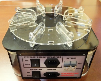

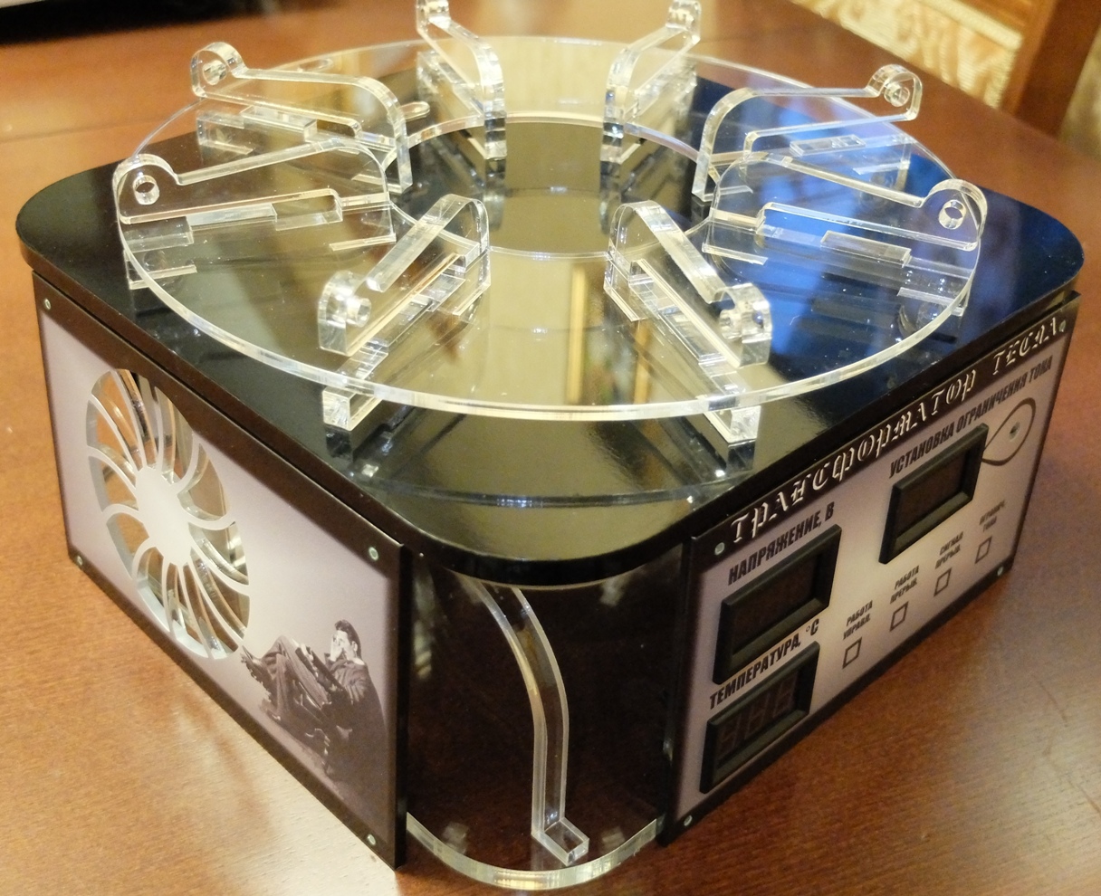

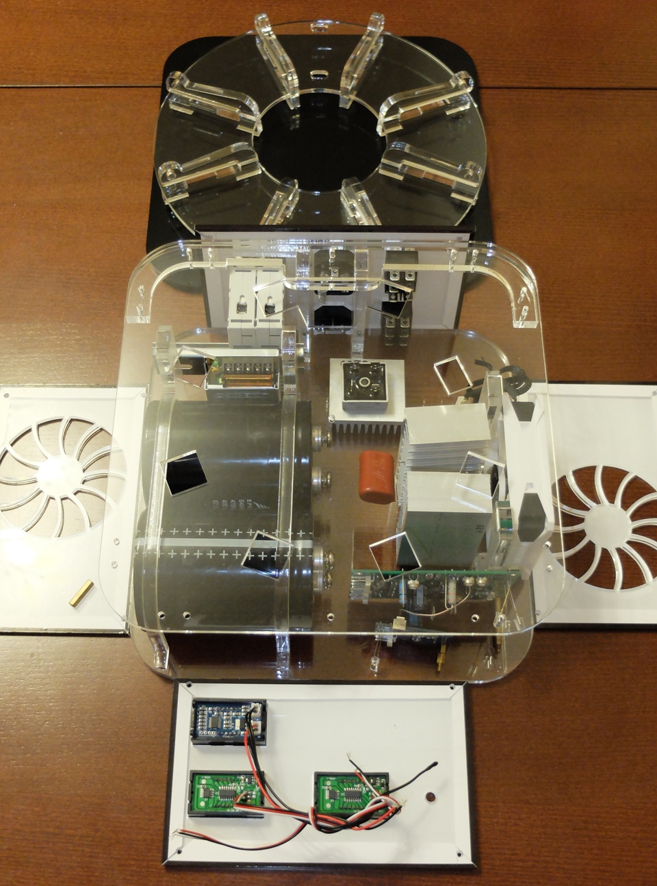

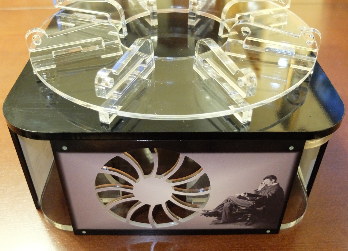

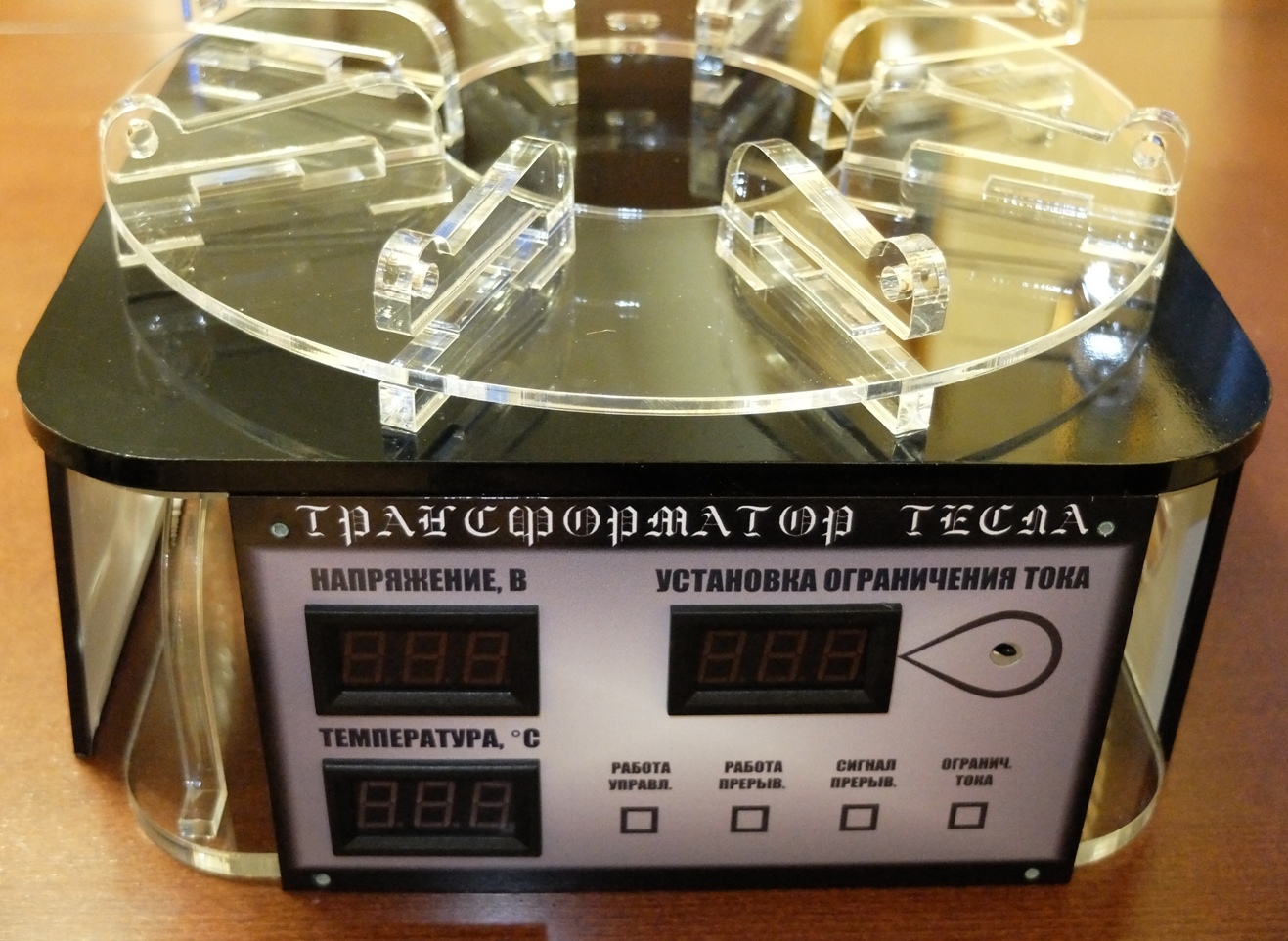

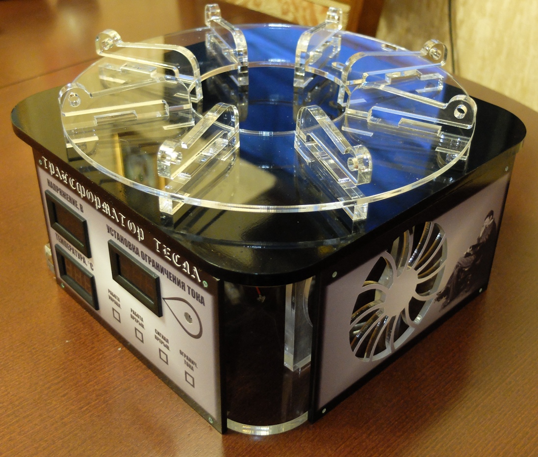

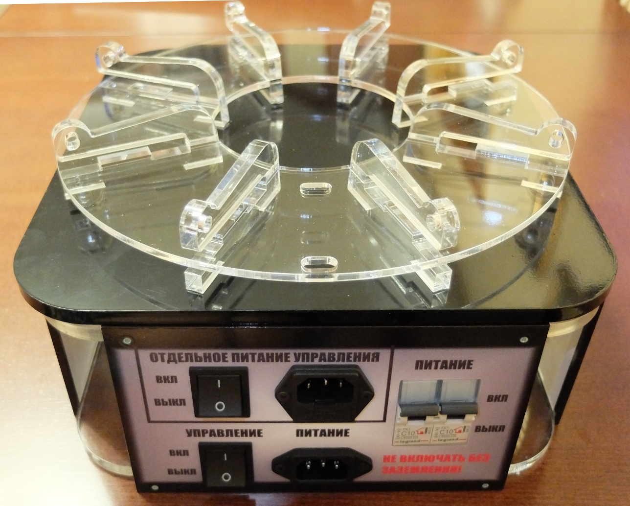

Решил озадачиться изготовлением корпуса. Материал - оргстекло толщиной 4 мм и 8 мм. Хотел первичную обмотку сделать цилиндрической из восьми витков медной трубки диаметром 6 мм, уложенной в два слоя по четыре витка, но подумав, решил, что это выльется в слишком большой геморрой по достижению хорошего внешнего вида и решил упростить до предела сделав плоскую катушку. Надо только найти теперь красивый провод.
Собственно, вот что получается:
Осталось только согнуть угловые элементы стенки по требуемому радиусу, в чем должна мне помочь бутылочка от завода "Масандра" (в смысле она как раз обладает этим "требуемым радиусом") и склеить-скрутить все это дело.
В ожидании нового SimpleDriver и ПЛИС взамен сгоревшей на старый SD, которые вот уже прибыли в мое отделение почты, если сайт "Почты России" не врет и которые завтра думаю заберу... А также в ожидании запасных транзисторов в силовую, сетевых фильтров и еще кучки различных деталек...
Очень не плохо. Правда, с доп. элементами по моему перебор, как мы убедились — светодиода и одного сетевого гнезда более чем достаточно.

С доп. элементами не перебор. Я их напихал специально, поскольку до конечного варианта довольно далеко и хочется иметь возможность подавать напряжение на силовую отдельно от управляющей части и наблюдать за всеми светодиодами. Ну и, собственно, хотелось, чтобы это все выглядело как что то готовое, а не размазанный по доске макет.
Когда все настройки будут сделаны, тогда может закажу новые переднюю и заднюю панельки, но сейчас мне нужны именно такие.
На счет "Трансформатор Тесла" или "Трансформатор Теслы" - вопрос хороший. Сам думал как написать, поскольку кто как употребляет это словосочетание. Уже не помню почему остановился на том варианте, что выбрал.
Наконец то ко мне пришла посылочка с SD и ПЛИС:
Качество - как всегда на высоте, даже жалко будет запихивать эту плату в экран из фольги, который будет выглядеть как кусок Г... по сравнению с драйвером. Но хоть корпус не прозрачный и никто не увидит. )

Корпусок - зачёт) И много измерителей и индикации то ж прикольно.
У меня до сих пор силовая включается отдельно, а логика отдельно, и даж разделительный транс стоит на борту 220/110 1кВт))) Короче на пульте у меня три тумблера отвечают за питание. Но запитано от одного гнезда питания. БЖТ со временем поменяю на бак конвертор, ооочень мощный. Когда найду на чём дроссель для него намотать.
