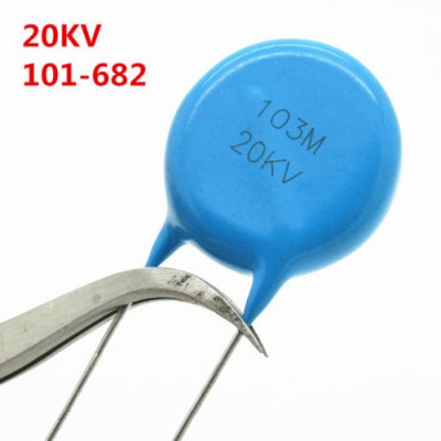

Кондёры 102 1n 20 000v Сначала хотел на 10нан поставить, но думаю это будет перебор да и сильно опасно... так что пока 102 кондёры...
