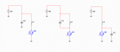

Шанс есть всегда.
Если не шунтировать источник питания - то страдает КПД.
Шунтировать фет - это для класса Е, пока этим не морочься.
Если блок катушек выглядит как качер, что не есть гуд, то привести к виду когда первичка сосредоточена внизу - https://bsvi.me/uploads/MalleusMaleficar ... _thumb.jpg это даст необходимый коэфициент связи, вторичка окажется более свободной, появится возможность найти резонанс.
NE555 с трудом 300кГц делает, не говоря уже, так что хотябы используй тороид.
Смысл в автогенерации и есть - подстроиться на резонансную частоту.
Qic, у меня не NE555, а LMC555, по паспорту она делает 3 МГц, так что тут все ОК.

Интересно, 1) я такую еще не встречал, 2) непонимаю необходимости улучшения старой не555 =)
Возможно ли увидеть всю конструкцию целиком? Как правило есть возможность оценить на глаз.
