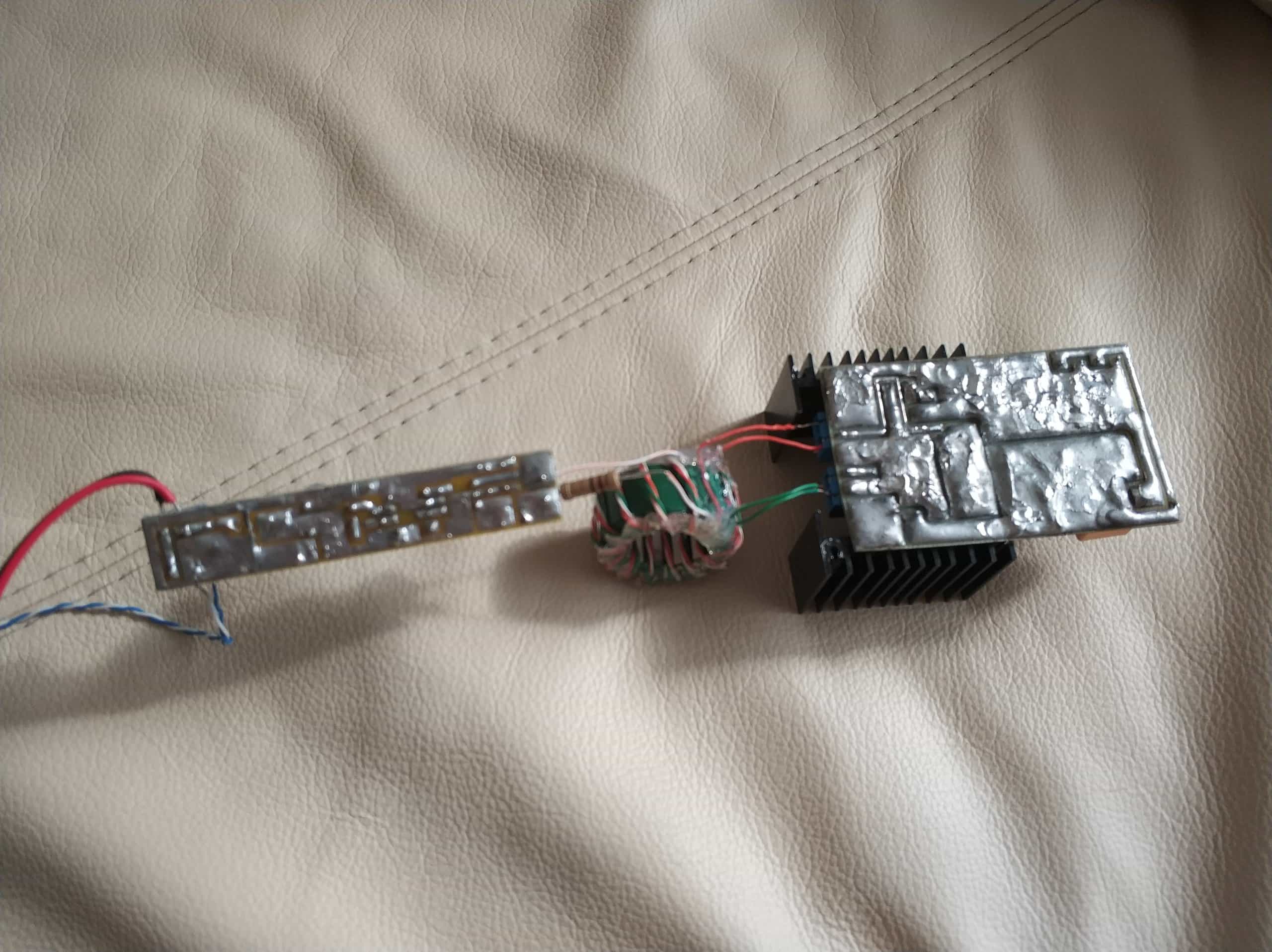

Упс, я оказывается сюда ни одного фото не скидывал)

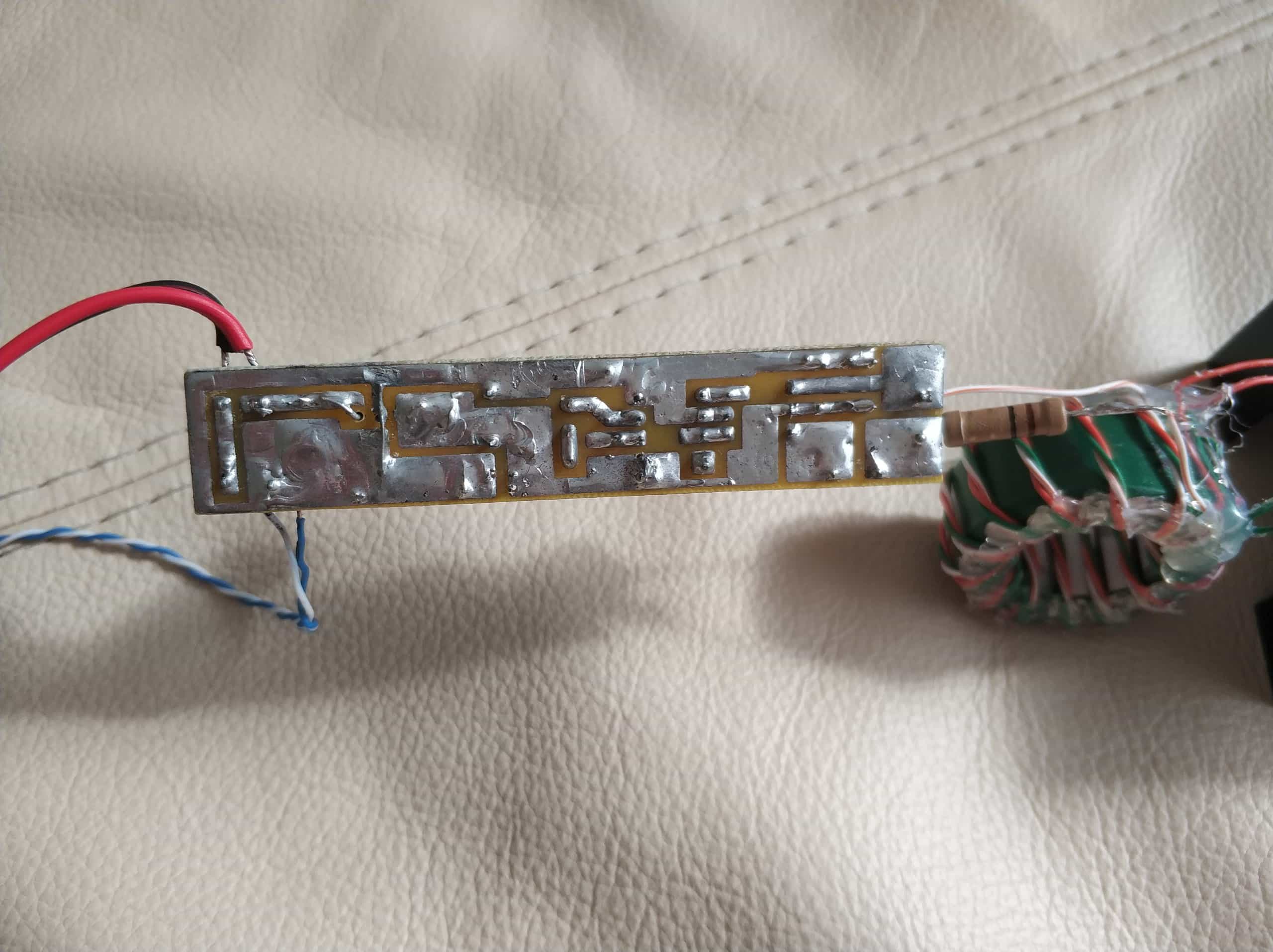

Не так красиво, как было, до предыдущей пайки, ну и ладно.

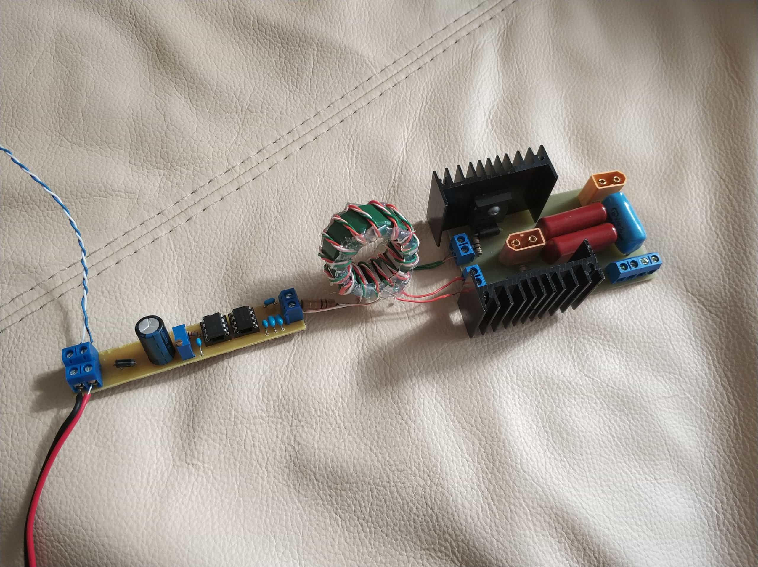

Лмку вытащил микрухи с ней не приживаются, и поставил вместо неё диод - всё работает.

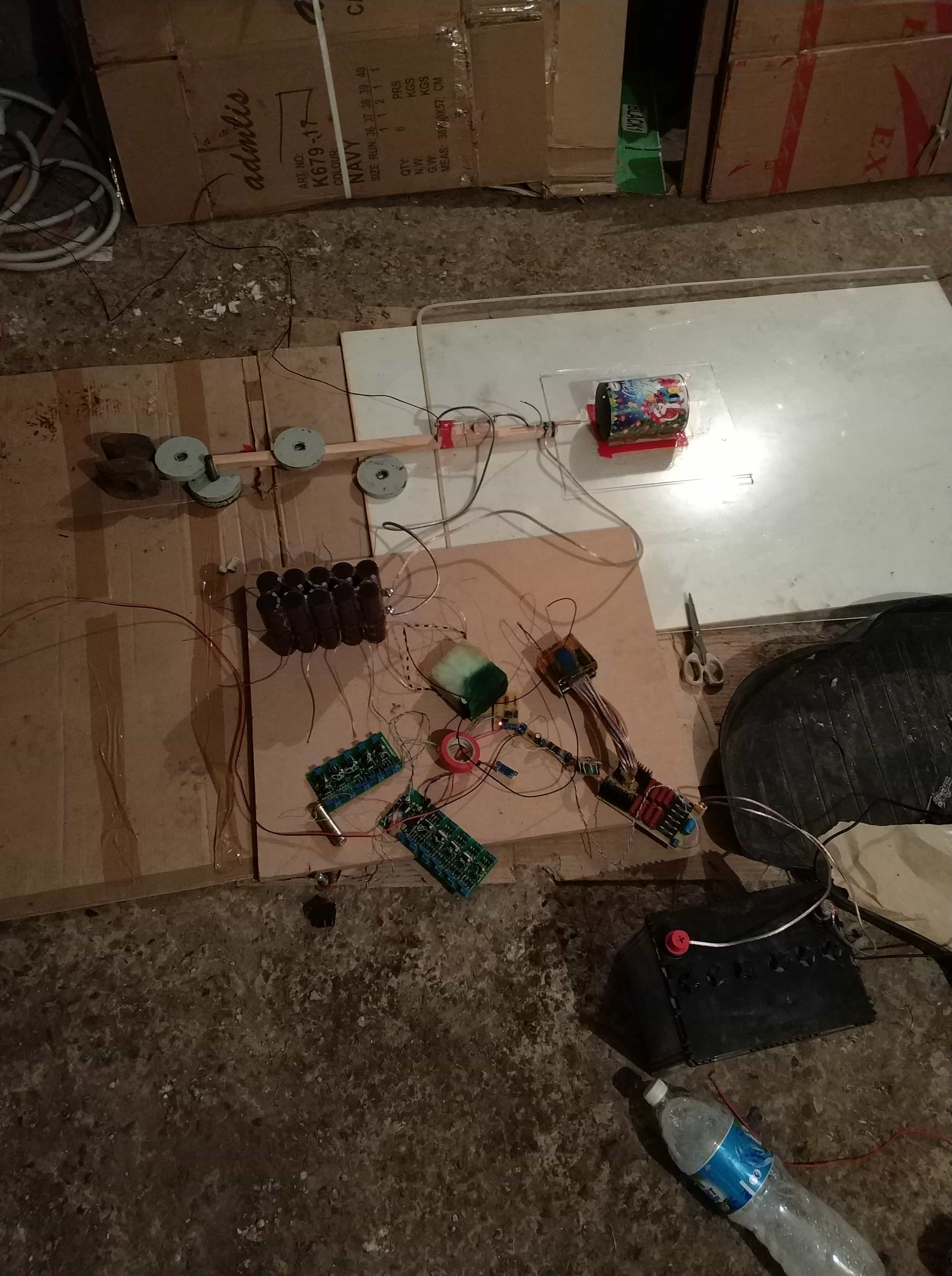

Зарядка батареи конденсаторов для рельсотрона.
UCC абсолютное питания 16В, IR2153 - 15.6В (стабилитрон). Так что диод твой - кипятильник. Или как оно может от 25В жить - не представляю.
А через конденсаторный делитель ток идет, ему положено.
Эх запустил на расчётной частоте - маленькая дужка, нашёл резонансную частоту с помощью генератора, на которой будет самое высокое напряжение - тоже маленькая дужка, нашёл близжайшую гармонику - расплавились моментально ноги конденсаторов вышла дуга ~20 см, щас иду в магаз покупать новые кондёры)
Так оно и не живёт когда лм пробивает, сейчас питаю от аккумулятора на 12 вольт - драйвер работает бодренько. А лмка подыхает, только когда вставлены микросхемы, и только при питании от полимера. Насчёт диода - без него значительно сильнее греется, проверено экспериментально.

Будет лучше. Для своей частоты ты можешь посчитать реактивное сопротивление конденсатора, думаю будет много. Сделай так чтобы было мало.
Лучше много мелких конденсаторов чем один большой, лучше поставить последовательно(!) несколько чтобы снизить dV/dT каждого.
Речь о реактивном сопротивлении и скорости нарастания напряжения (зависит от тангенса угла потерь, вроде). В общем делай как будто ММС для теслы. Ну или поставь специальные конденсаторы для этого.
Кстати у тебя так и так АКБ - должен быть балансировочный разъем, не очень хорошо но можно запитаться от него.

Ты гений, только нужно будет найти гнездо на алике, я поставлю их в паралельно нагрев у кондёров нагрев не так значителен, как ток идущий через ножки. Насчёт реактивного сопротивления, почему-то больший ток, жрут большие частоты.

Кстати - так много припоя совсем никчему, от слова СОВСЕМ, лучше вместо него припаять кусок медного провода на дорожку. А как сейчас - просто очередная грелка.

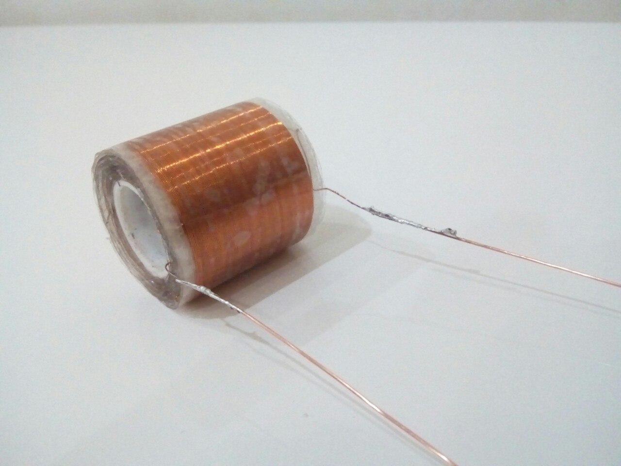

Вот тест полумоста самодельным строчником на 15кВ)))

Дуга намного становиться больше, если раздвинуть защитный разрядник - но пробивает вторичку мля(
А места для изоляции больше нету(
Эх, не видели вы VALа с его колбасным секционным трансформатором.
Секционирование в помощь.

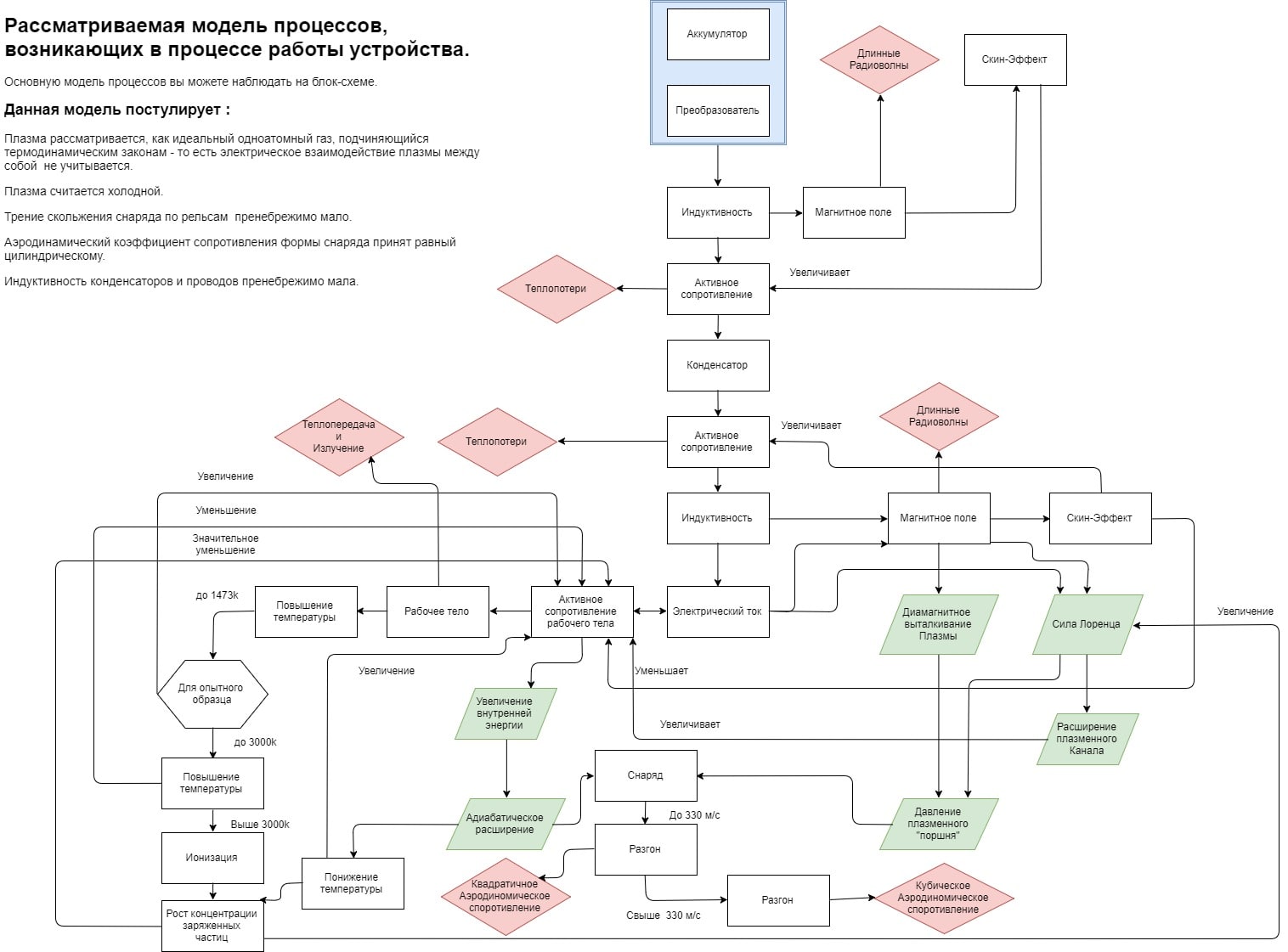

Сделал я её вообщем, всё не как хотелось, решил всё же поделиться, чтобы прикрыть тему. Одним словом костыль на костыле, те кто говорил - что можно проще - вы правы, чем больше схема - тем больше нюансов, которые не всегда можно просчитать. Хиленько, по ряду причин, проект не закрою, вернусь когда будет больше опыта. P.S Основная проблема - оптимизация, связанная с очень сложными неравновесными процессами, которые очень сложно описать, особенно школьнику.

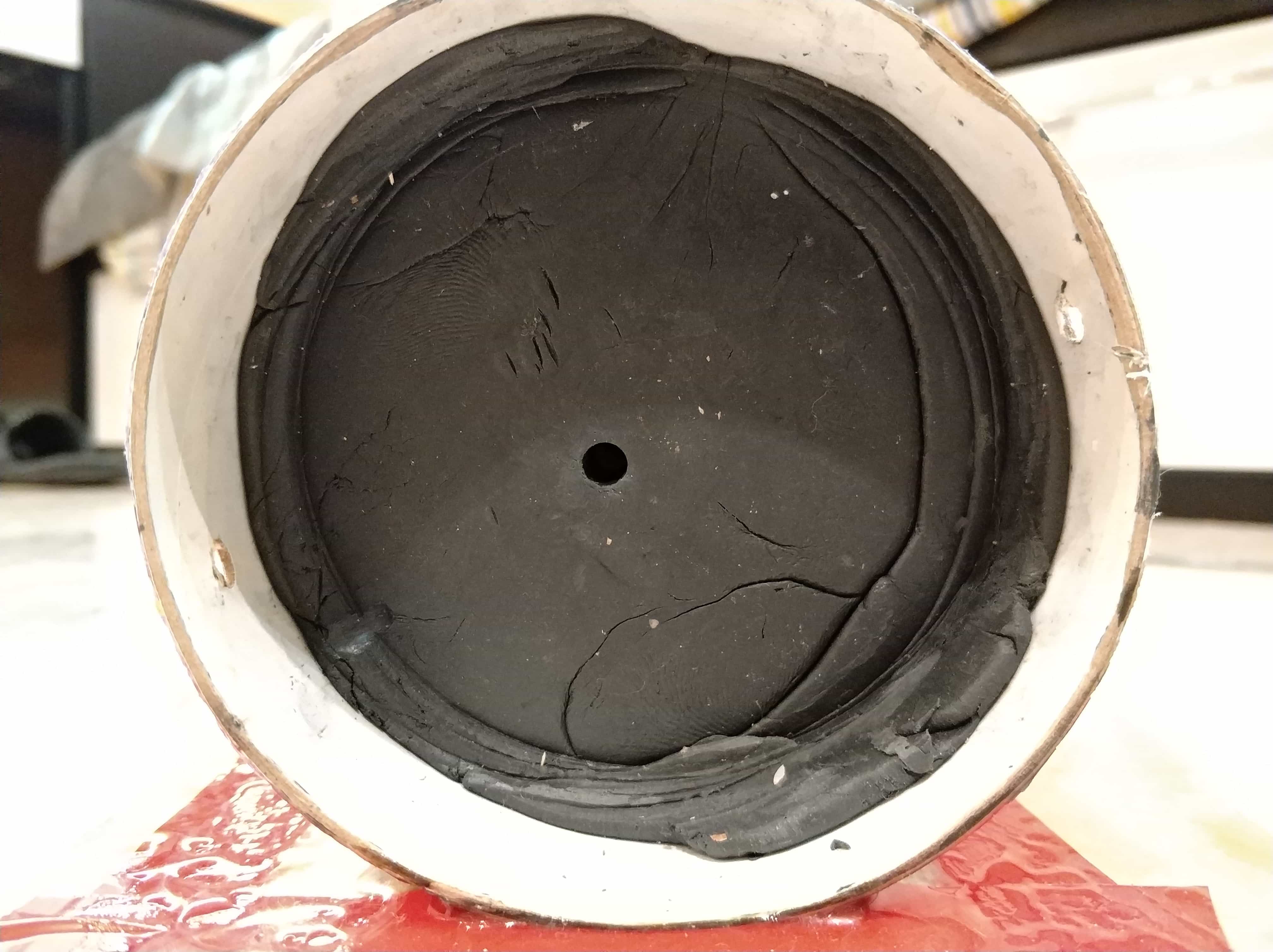

Первый раз когда стрелял в гараже, испарял нихром - 0.03 гр, но как выяснилось мой xiaomi снимает только 8 минут.... и не записал.
Стреляю в мишень массой почти 2 кг стоящая на поверхности двух оргстекл с коэффициентом трения ~ 0,42.
В тот раз она переместилась на ~ 1.3 см, с учётом массы пульки 0,32 гр и всех погрешностей - получил что-то в районе фантастических 2 км/с+-700 м/с, пуля из холодной сварки ушла глубоко в пластилин, раскрошившись о гантельный диск. заряжал до 2500 дж/ 5 кВ
То что на видео сейчас - стрелял алюминиевой проставкой 0,04 гр - так пуля просто зашла на 4 см, и момент силы даже не превысил силу трения покоя, мишень не шелохнулась, заряжал до 1835 дж/ 4,2 кВ - внутри ствола проставка даже не испарилась... и звук намного тише.
Обычно люди стреляют с 500 вольт - алюминий хорошо испаряется, с моими 5 кВ - дела хуже, сопротивление слишком мало и энергия выделяется в самих конденсаторах. Я нарисовал для себя схему процессов, но аналитическую модель и её оптимизацию составить не смогу.
И после каждого выстрела приходится перепаивать - силой ампера шины конденсаторов отрывает. Приходится извращаться с паяльником, чтобы подобраться к контактам.
Эта штука работает больше на термическом расширении, нежели как рельсотрон - для рельсотрона индуктивность маловата (идеи как исправить есть, но сложны для реализации).
