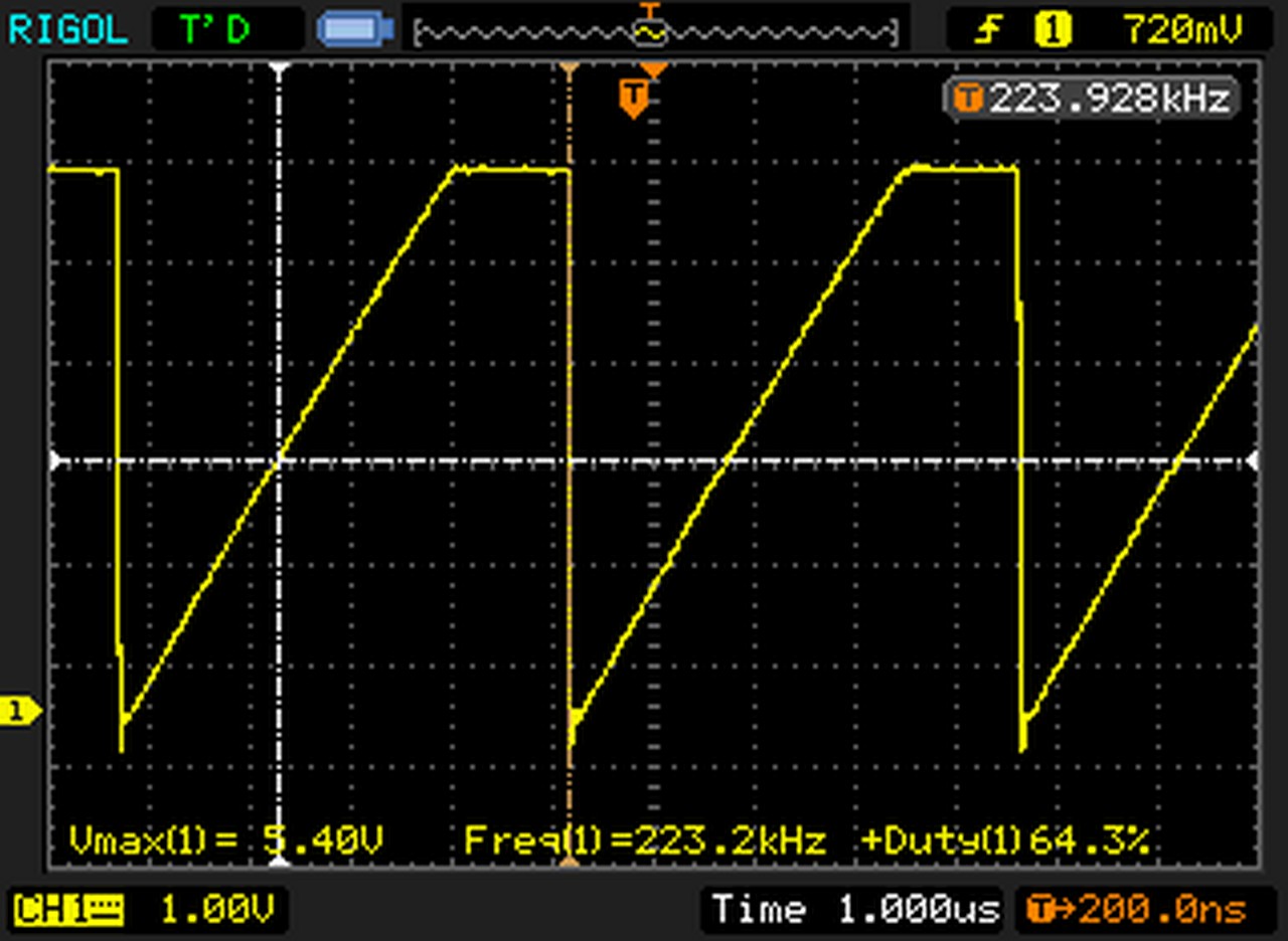

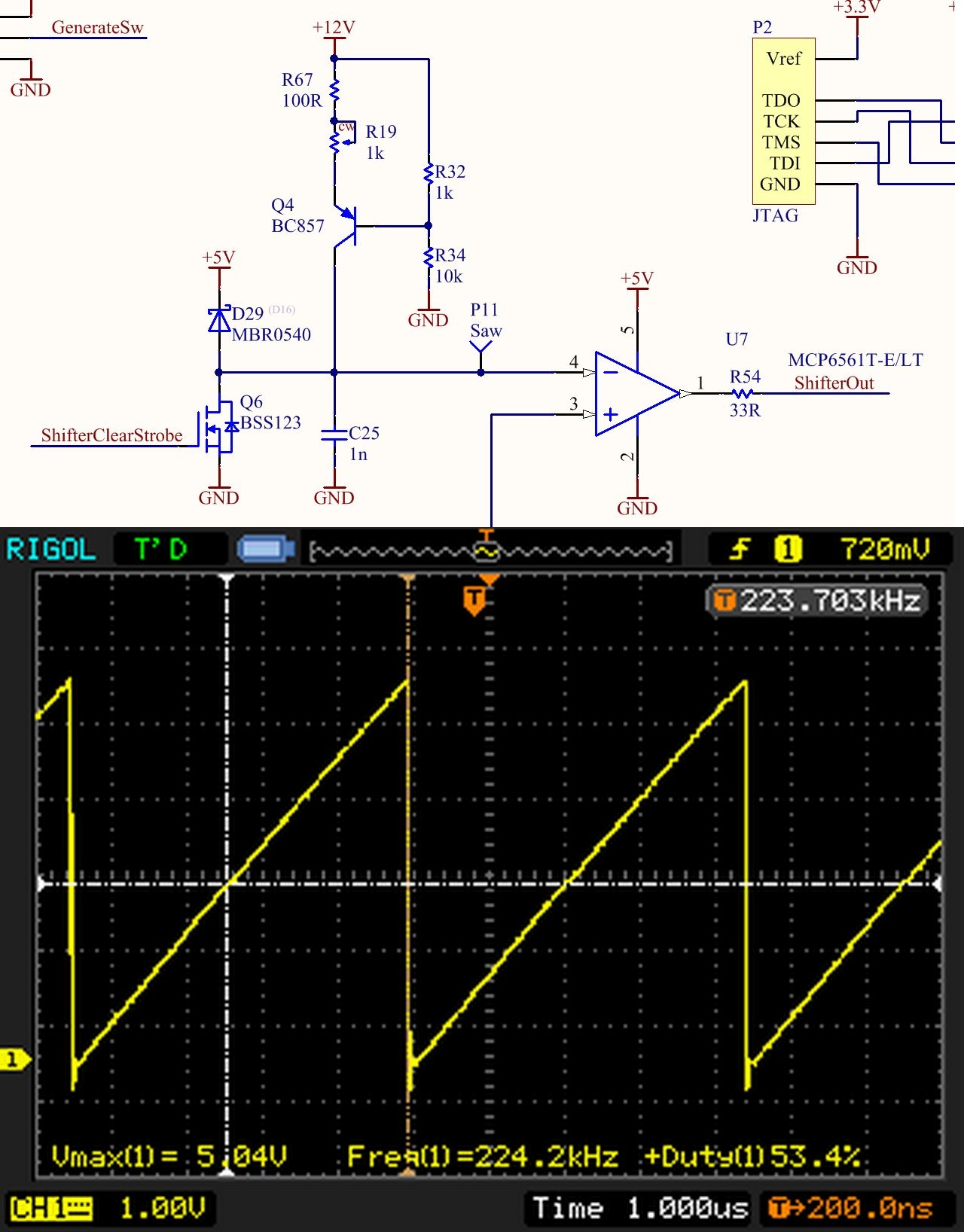

2. Реально стартовые импульсы требуются в режиме QCW DRSSTC, где из-за малой стартовой мощности действительно может не подхватиться обратная связь.
Раньше эта проблема решалась наличием "ступеньки" у пилообразного управляющего импульса, но уже в SD была сделана генерация первых 8-ми импульсов,
чего оказалось достаточно для подачи любого аналогового сигнала на вход.

Чуток переделал генератор рампы в SD. :geek:
Оригинально он представляет из себя генератор тока на биполяре BC857, который заряжает конденсатор С25 + мосфет BSS123 который конденсатор разряжает по команде от ПЛИС.
По идее такая конструкция должна давать аккуратные зубцы пилы, но проблема в том что запитан этот генератор от шины 5В,
из-за этого на финальном участке заряда С25 токовому генератору не хватает напряжения и пила получается с нелинейностями от чего её сложно настраивать:
Я запитал генератор тока от 12В, чуток перерасчитал резисторы дабы оно работало в диапазоне 80-600 кГц,
и очень важно — добавил диод шоттки от конденсатора C25 к 5В линии + 100 Ом резистор перед потенциометром.
Последние нужны затем, что теперь C25 может перезарядиться до 12В и сжечь вход 5В компараторам. :)
Шоттки подтягивает конденсатор к 5В и весь ток после заряда до 5.2В будет стравливаться на стабилизатор, а не прибавлять напряжение к C25. 100 Ом нужны затем чтобы не выкрутить потенциометр в 0 и не пустить 12В напрямую.
Система получилась чуть более сложной, но зато какая теперь красота на probe-point'е с пилой. ;)
 Если перекрутить пилу выше 5.2В — образуются ровные "полочки":
Фикс будет добавлен в следующую версию драйвера. ;)

iEugene0x7CA писал(а):Чуток переделал генератор рампы в SD. :geek:
