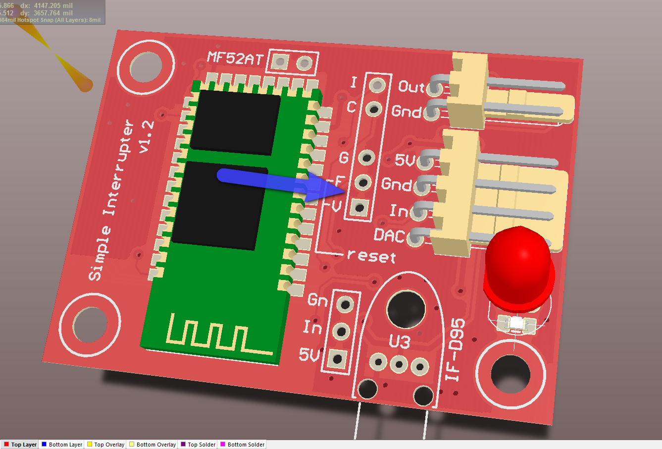

Так, приехал прерывательчик Кирилла и я уже успел наложить на него свои руки.
Действительно, при каждом запуске SI мигал 3 раза светодиодом, чем сообщал что находится в режиме сброса настроек и конфигурации BT модуля.
По-нормальному вызывается закорачиванием вий F и V перед подачей на прерыватель питания — нужно для сброса паролей, если таковые были забыты.
Кто не знал об этой фиче — находятся F и V на SWD хедере(через него прошивается STM'ка), работает так же на ST3 и ST SSTC:
Конкретно здесь, похоже что сама ножка МК, к которой подвязана вия F пробилась и МК при каждом старте думал что его сбрасывают.
Скорее всего на прерыватель прошило, либо он трогался при работе управляемой Теслы — в таком случае тело работает как большой конденсатор и наводит высокое напряжение.
В любом случае — добавим какую-нибудь простую защиту на вию F в следующей версии прерывателя. Это первый случай, но будет не плохо исключить похожие в будущем.
SI вылечился заменой STM'ки на новую, но отправить его уже не получится — есть следы юзанности, он останется у меня.
