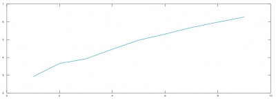

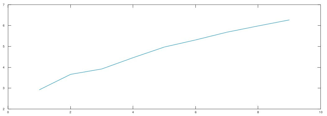

Из скрипта был получен график КПД, и выходной скорости от тока стадии и входной скорости.
После чего был запилен скриптик, которому ты скармливаешь энергию в конденсаторе, а он говорит, при каком сочетании токов в катушках, выходная скорость пули будет максимальной. Абсолютные цифры особого значения не имеют, а графики вот:
Итак, зависимость КПД от количества катушек:
Он растет почти линейно, из чего, в целом, следует, что чем медленнее разгоняется пулька, тем более эффективной становится пушка. Правда, это для случая с одинаковыми катушками. Нелинейность - скорее всего, оптимизатор уткунлся в локальный минимум. Позже я сделал аналог монтекарло, но фоточки не сохранял.

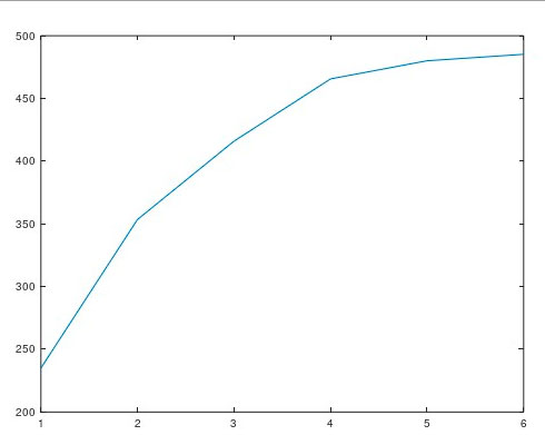

Второй график - это зависимость оптимального тока в катушке от номера катушки.
Если сделать немного математики, то видно, что он растет так, чтобы обеспечивает постоянную прибавку энергии пули.
Из этого всего я могу сделать довольно простой вывод - нужно выбрать какую энергию на стадию, что довольно просто сделать, имея цель по энергии пули, и оптимизировать каждую стадию по передаваемой энергии. Чем больше энергии мы попробуем передать за одну стадию, тем ниже будет КПД.

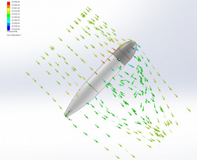

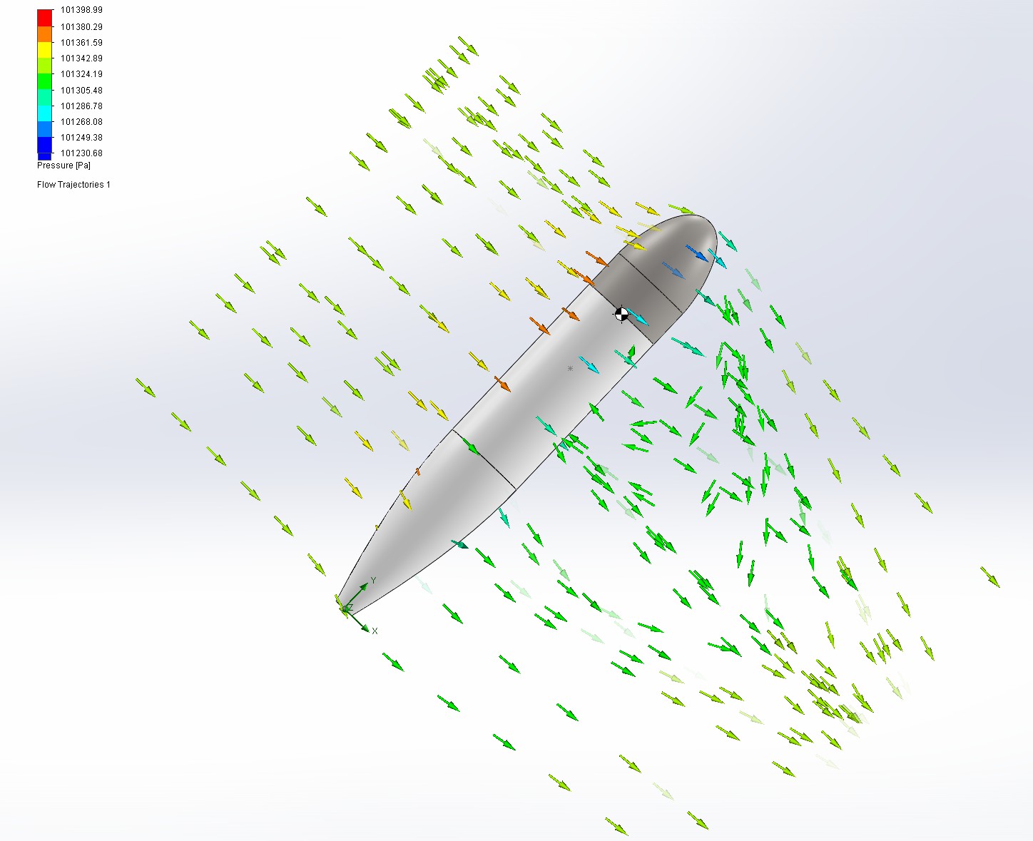

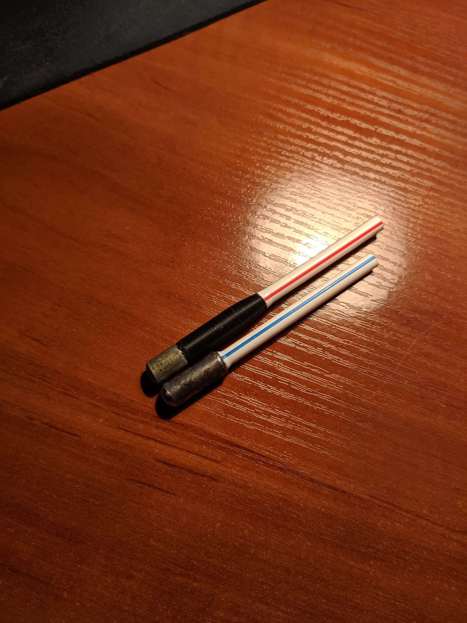

Цилиндры летают очень плохо, поэтому были рассчитаны стабилизаторы.
Если кому интересно, что тут считается, то основы есть тут. Было изготовлено несколько прототипов:
После тестирования, был выбран цилиндр длинной 20мм с трубочкой в качестве стабилизатора. Довольно просто изготавливается + хорошо летает. Вес такой пульки - 8г.

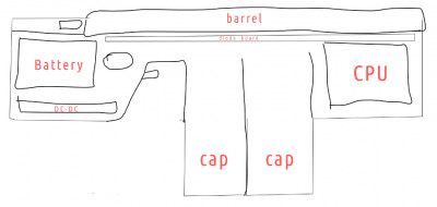

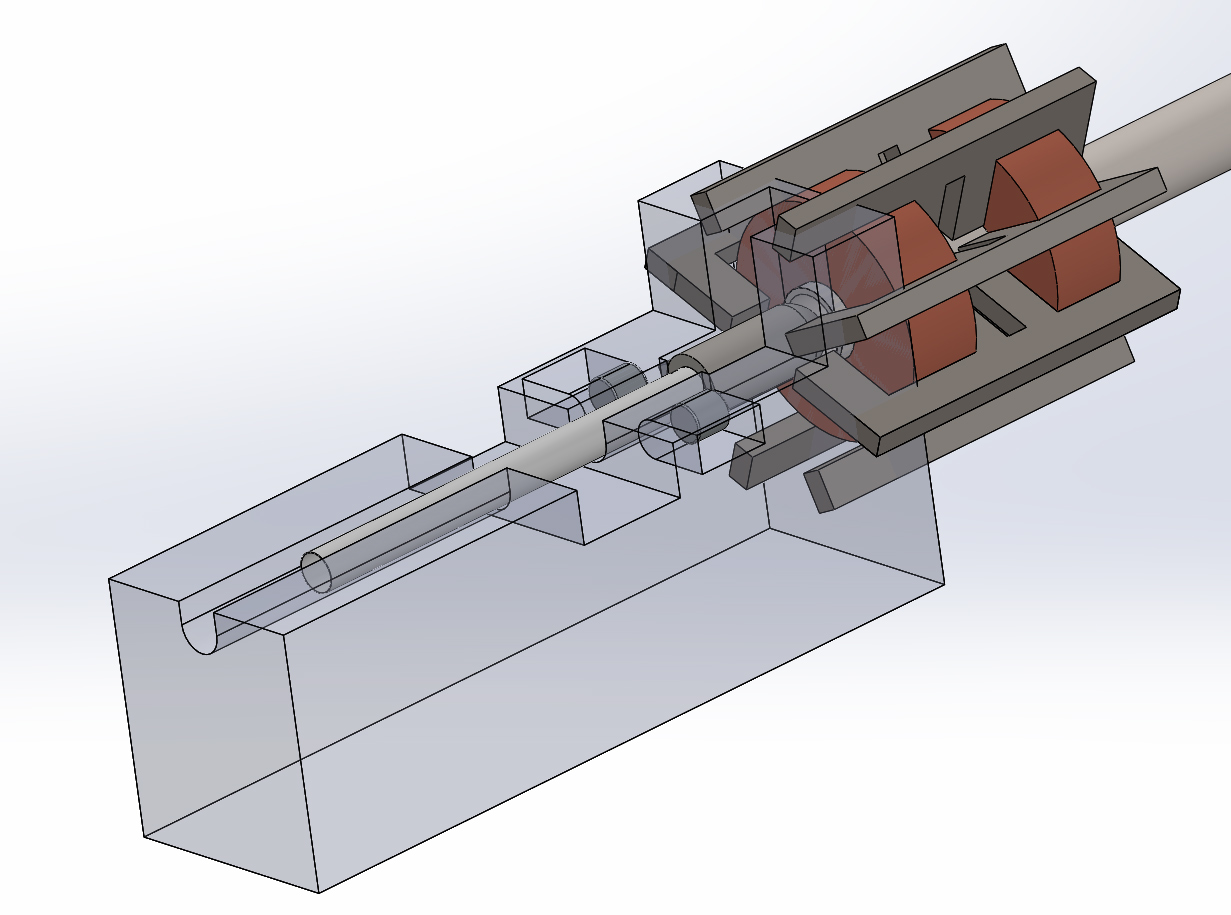

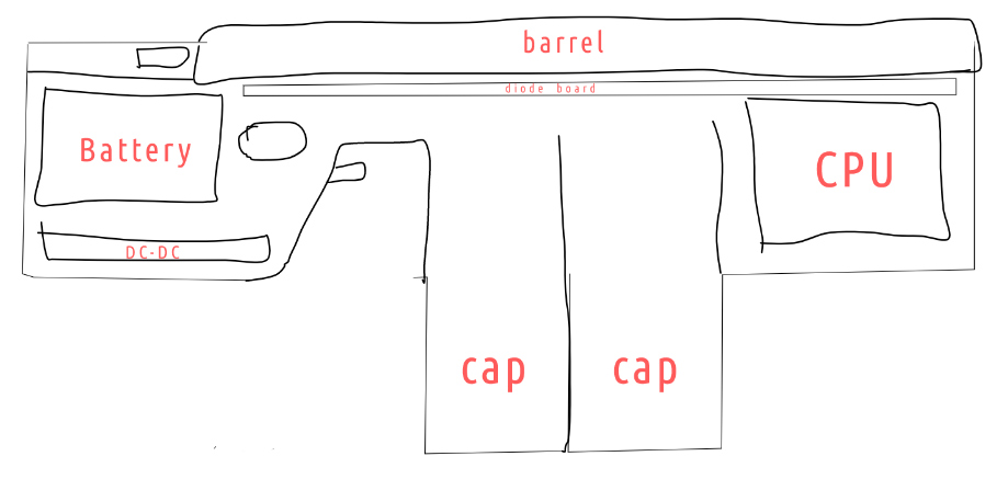

Итак, приключения продолжаются. Сейчас начал рисовать механику, попутно додумывая магнитную систему. Так-как у пульки будет трубочка, по которой бить нельзя, инжектор из соленоида (про который я даже не писал тут) отменяется. Пулька будет класться в ложамент и фиксироваться двумя небольшими магнитами, должно быть довольно удобно.
Дальше было приключение с размышлениями, как это все собирать, и как обеспечить хорошее магнитное сцепление пули в первой ступени. В итоге, придумал класть пулю прямо в магнитопровод. Сейчас это вот так выглядит:
Так-же, был написан скрипт, который считает максимальную индуктивность для катушек. Вот пример вывода:

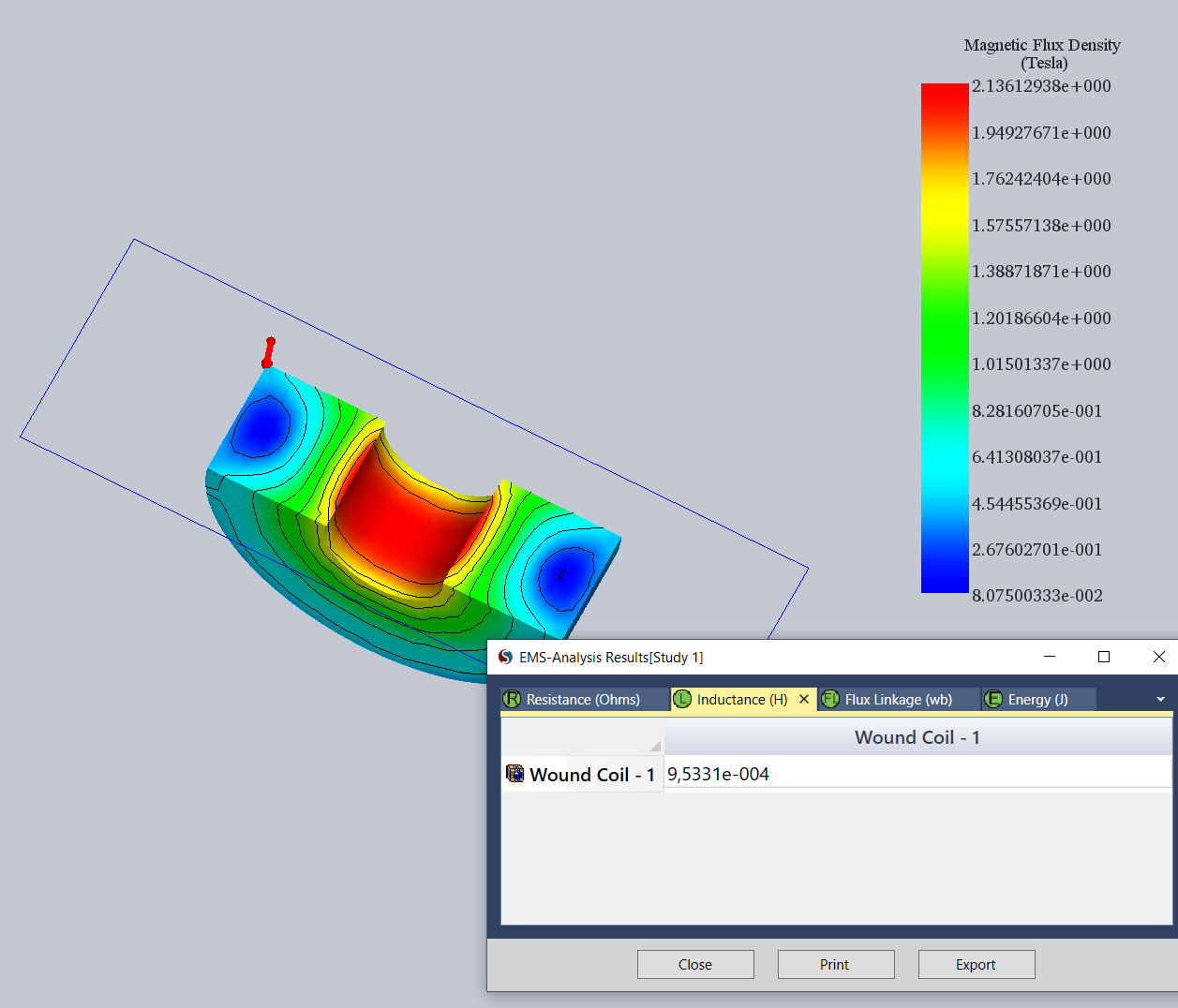

Сообщение BSVi » 28 сен 2019, 21:16

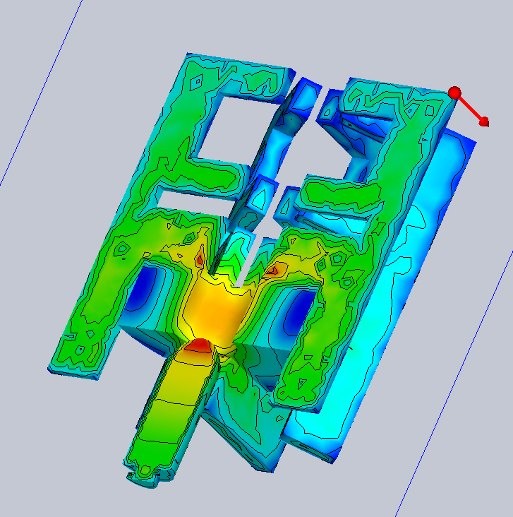

Однако, товарищи, это победа. Таки одолел я EMWorks, и теперь могу посчитать индуктивность самой долбанутой катушки в мире.
Картинка при 300 витках и 100А в проводе.
Беда в том, что этого очень мало, а провода там и так очень много. Нужно что-то думать. От индуктивности напрямую зависит, сколько энергии стадия может передать в пулю. По принципу виртуальной работы, энергия пули, фактически, прямо пропорциональна изменению индуктивности.
Теперь осталось придумать, как индуктивность увеличить, хотя бы до 5mH для первой стадии, и на сколько влияет одна стадия на другую, не нужно ли ставить между ними спейсоров.
COMSOL я попробовал. Мне понравилось - оч мощный, особенно встроенный язык. Но разобраться в том, как это все работает за вменяемое время не представляется возможным, поэтому, смоделировал на чем попроще.

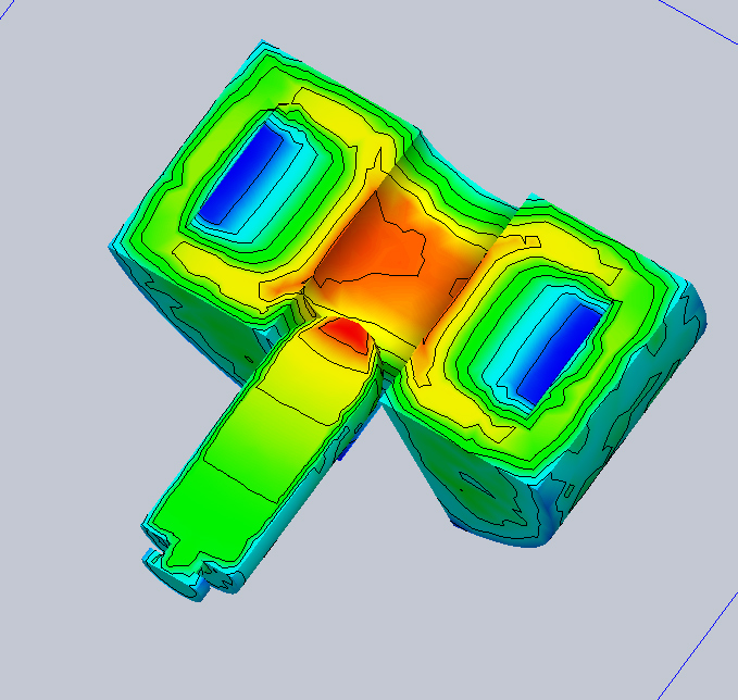

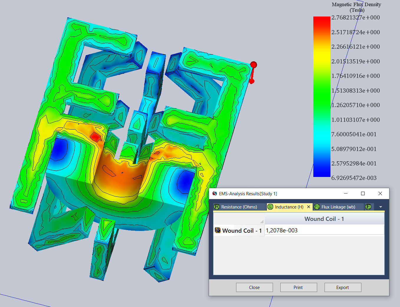

Итак, сейчас считаю несколько разных магнитных систем, и не могу понять, какая лучше. Счиатю такие параметры - индуктивность без пули, Изменение индуктивности при втыкании пули, и сила, действующая на пулю вне катушки.
Считал для просто катушки без ничего, для магнитопровода из 3мм стальных пластин, и для цельного стального стакана. Что самое интересное, они мало чем отличаются. Все считалось для тока 100А/300 витков. Итак:
Индуктивность - 0.95мГн
Изменение - 0.2мГн
Сила - 89Н
Индуктивность - 1.51мГн
Изменение - 0.2мГн
Сила - 100Н
Индуктивность - 1.31мГн
Изменение - 0.2мГн
Сила - 96Н
Еще было интересно, сильно ли влияет дополнительные секции на индуктивность. Оказалось. не сильно. Для магнитопровода из пластинок - разница около 100мкГн или 7%.
Скорее-всего, буду делать пластинчатый магнитопровод просто потому, что так футуристичнее выглядит и видно катушки :) Ну и есть еще одна идея - в начале пластинчатого магнитопровода положить шайбу, тоже попробую это отсимулирвоать.

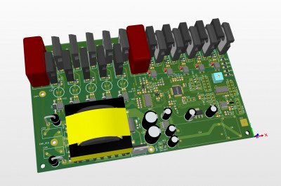

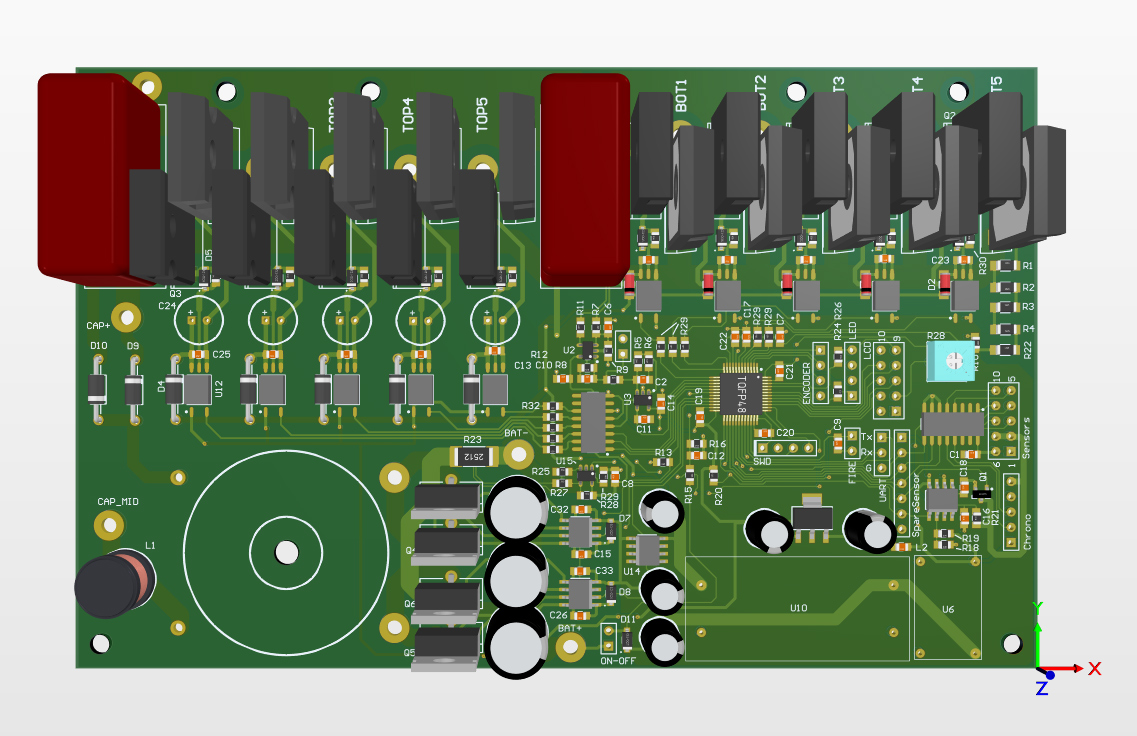

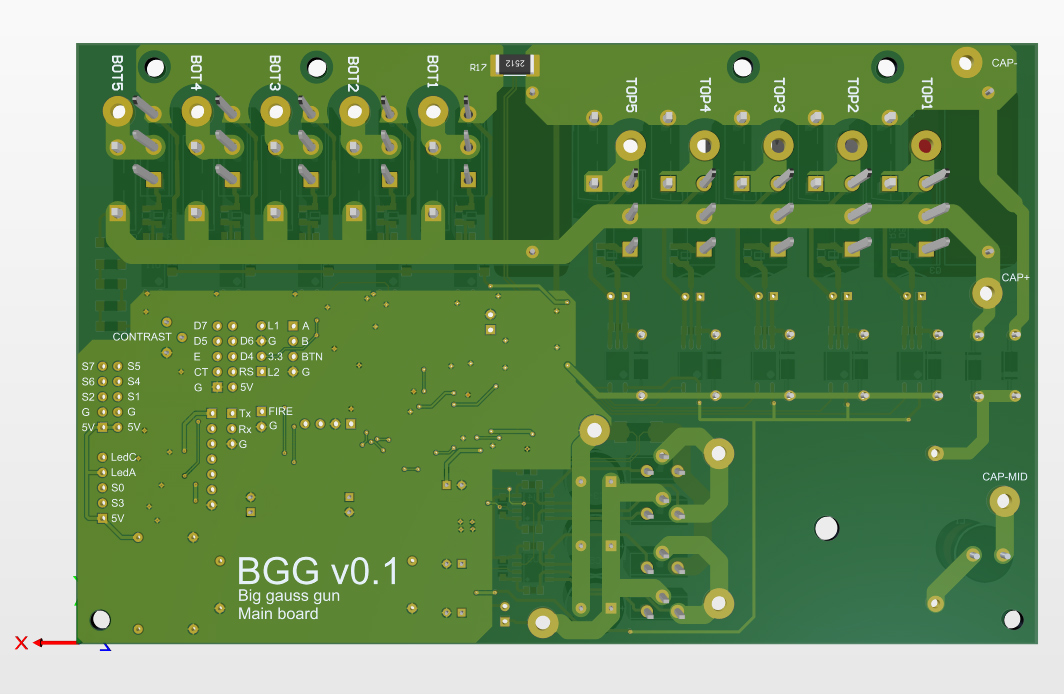

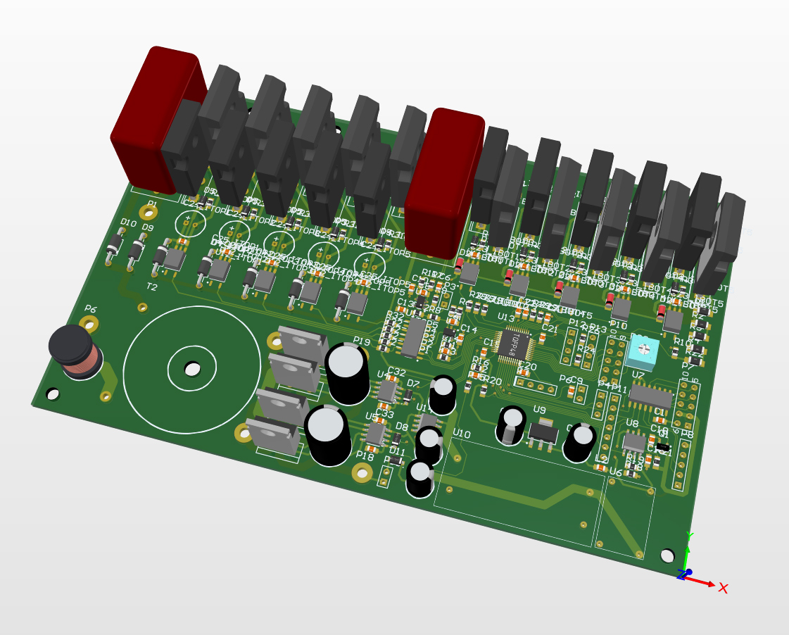

Нарисовал плату, и, в процессе, понял, что нарисовал фигню во многих местах. Теперь нужно придумать, как сделать правильно, но, картинка осталась. В целом, силовая часть не поменяется. Нужно чуть переделать преобразователь и управление. Габариты 160*100мм
Сообщение savol » 18 окт 2019, 09:50
Грамотная разводка!У меня даже не получается подписывать элементы-не хватка временного процесса!
Сообщение iEugene0x7CA » 23 окт 2019, 11:24
savol писал(а):Грамотная разводка!
Дейв Джонс нашел бы пару выражений как описать эту платку. :)
Целых 24 крупных детали болтаются по ветру. Платка на самом деле так себе, но т.к. ничего подобного ни я, ни Сергей до этого не крутили – нужен хоть какой-то прототип для получения самого базового опыта.
По-правильному было бы хорошо вообще не заказывать никаких платок и спаять всё на соплях/макетке/беспайке... Но у этой конструкции подразумевается наличие целых 20-ти катушек.
Собрать такой макет будет напряжно, так что придется делать по новой платке на каждую новую переделку.
Сообщение BSVi » 23 окт 2019, 12:23
А, тем временем, были решены пару проблем, в том числе придумано неведомое досих схемотехническое чудо - компаратор разности сигналов с порогом. Которое, почему-то не описано нигде в литературе.
Отдельно, хочется поблагодарить ST за чип stm32f334, который я очень порывался использовать тут - в первого взгляда, там есть все, что нужно - крутой таймер, три компаратора, ОУ, быстрый дифференциальный АЦП. Но, когда начинаешь рассматирвать это все более внимательно, понимаешь, что ничего из этого не юзабельно. К примеру, у ОУ не хватает выходного тока, чтобы драйвить АЦП на какой-то приличной скорости, хотя, сам по себе, он достаточно быстрый. Или диапазон синфазного сигнала АЦП должен быть +-10% от середины питания. Одновременно ОУ и компараторы тоже нельзя использовать. Вообщем, засада с любой стороны. Вообщем, плюнул я на это дело, с нарисовал что-то на старом-добром f1 с внешней обвязкой.
В целом, мощный проц может понадобится, чтобы, анализируя ток, определять положение пули в стволе. Но, на сколько это реально сделать - пока не известно, так-что, пока закладывается только оптика.
Сейчас плата выглядит вот так:
В частности, добавлен компаратор тока преобразователя, чтобы можно было запустить его в токовом режиме. Теперь нужно посчитать и изготовить (проверить. что это вообще возможно) трансформатор-дроссель преобразователя, придумать снабберы на выходные диоды. Еще нужно на отладке набросать стремные места в алгоритме и проверить, что оно заведется как планируется перед заказом платы.

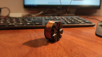

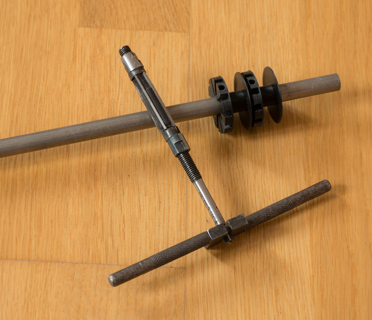

После чего, начал разбираться с катушками. Было напечатано несколько прототипов, пока не добился того, что нужно. Внутренний диаметр не получилось печатать так, чтобы каркасы катушек надевались плотно, пришлось приобрести развертку. Кстати, на фоточке, каркасы уже на титановом стволе.

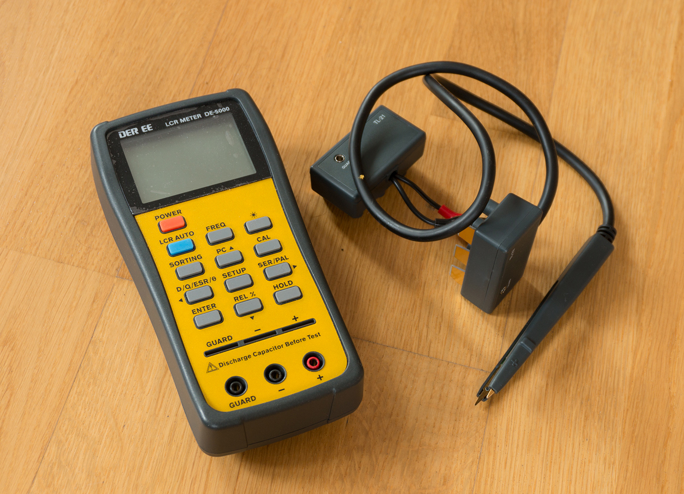

Для удобство настройки и верификации расчетов, был приобретен измеритель LCR.

И как измеритель LCR? Я тоже был как-то заглядывался на такой... Может таки и себе прикуплю.
Сообщение BSVi » 02 дек 2019, 23:25
Измеритель, как измеритель. Хотелось бы точнее, конечно. К примеру, потери на всех CBB-81 показывает одинаково по нулям, какие из них лучше отобрать невозможно. Но за эти деньги ничего лучше не найти.

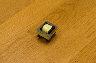

Сообщение BSVi » 04 дек 2019, 19:18

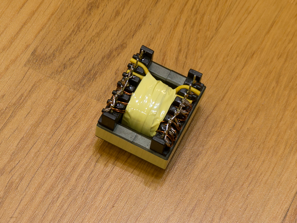

Намотал трансформатор для зарядника. Зря купил LCR-метр - теперь слишком очевидно, что трансформатор получился плохо. Но времени мало и переделывать его я не буду.
Итак, измеренные параметры:
Lпервички = 3.894uH (этот параметр я подогнал, подтачивая зазор сердечника болгаркой с алмазным кругом)
Lвторички1 = 267.6uH, Kсвязи1 = 0.958
Lвторички2 = 257.10uH, Kсвязи2 = 0.968
Как видно, получилось все в разнобой, и довольно плохо. По симулятору, КПД преобразователя в токовом режиме - 70%, а после того, как преобразователь выйдет из токового режима - 89%. Перекос напряжения между выходами из-за разных индуктивностей - 1.6В. Посмотрим, что будет в реальности.
Конструкция трансформатора такая:
Сердечник EE40, зазор 1.7мм || 5 витков 0.6мм*10жил || 40 витков 0.33*1 || 40 витков 0.33*1
Вывод абсолютно ожидаемый - флайбэк сильно чувствителен к трансформатору, и, по хорошему нужно использовать что-то другое, но он простой, проверенный и работать будет.

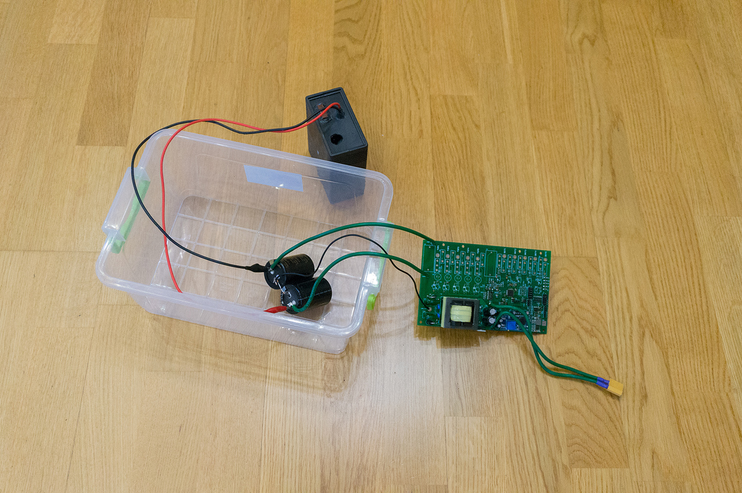

Давно не писал, отчитываюсь. Получены платы, частично собраны. Запущен проц, ацп, все преобразвоатели. С главным преобразователем пока траблы - он греется сильнее, чем хотелось бы. Пока не разбирался в чем причина, но уже несколько раз пожалел, что делал именно 900в систему. С 450в было бы все намного проще, надеюсь, оно того стоит :)
Кстати, из-за перекоса индуктивностей трансформатора, без нагрузки он выдает 447в на одном конденсаторе и 429в на другом. Что, как по мне, многовато перекоса, но перематывать тран оч не хочется.
Намотана первая катушка. По результатам ее измерения, я понял, что намотана она не правильно. Нашел баг в скрипте, которым ее считал и поправил. Теперь нужно намотать новую. Хотя, первые выстрелы можно и с этой сделать. Она не оптимальна, но, как-то, работать будет.
Сообщение iEugene0x7CA » 24 дек 2019, 17:39
Поддончик очень кстати, когда-то пол комнаты BSVi забрызгали, когда кондёр бахнул на ST SSTC.
Он ещё и вверх фонтан устроил, жалкие сантиметры и осталось бы вечное пятнышко на потолке, напоминающее о том вечере. :lol:
