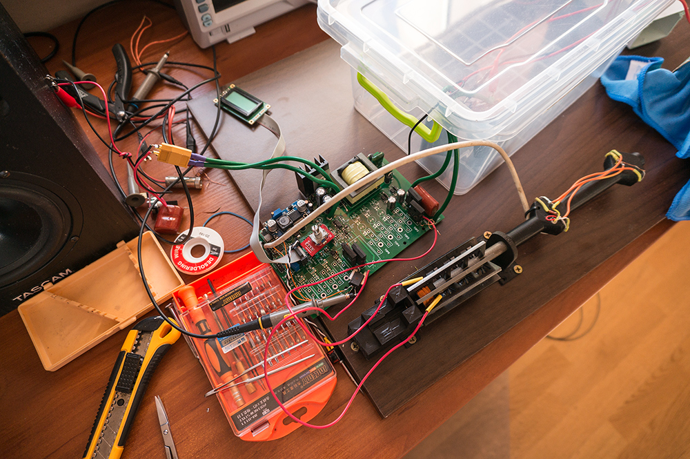

Оно живое! :-) Катушка таже что и в предыдущем посте? Было бы интересно посмотреть на выстрел с двумя катухами на трубке)) А F303 потому что с FPU ?
Сообщение BSVi » 01 янв 2020, 12:02
Да, катуха не правильная, но для тестов - и так сойдет.
Мне тоже, особенно, с датчиками. С ними будет тот еще челлендж, вся эта фигня генерирует много помех. Даже экранчик отпадает иногда.
Скорее, потому, что там 32битный таймер есть, и он в принципе быстрее (64МГц против 24 у f100). Флоат, возможно, позже будет юзаться, но пока нет под него задач.

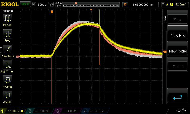

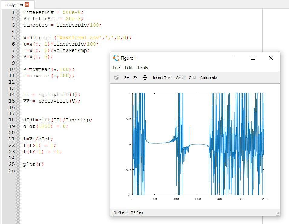

К примеру, пытался определить положение пули по току. Вот токи при разных стартовых положениях пули. Идея была в том, чтобы считать индуктивность катушки в каждой точке и индуктивность должна быть максимальной, когда пуля в центре катушки.
Эта супер идея столкнулась с суровой реальностью:
В сигналах слишком много шума. Если кто хочет попробовать придумать алгоритм, то выложу сами сигналы тока и напряжения в виде CSV файлов.

Сделал подставку, и поднял напряжение до 900в. Теперь даже без магнитопровода пуля вылетает 18.2м/с (по расчету с магнитопроводом должна 22 м/с ). Пока у пули нет стабилизации, на сломо, видно как она переворачивается в воздухе. Не смотря на то, что 18м/с это всего 1.5Дж энергии, выглядит уже довольно опасно.
Сообщение BSVi » 23 янв 2020, 10:52
Итак, приехали магнитопроводы. С ними ток падает почти в 2 раза, а, значит, есть запас для увеличения энергии пули. В целом, результаты выстрелов неплохо совпадают с расчетыми, и отличаются в минус по скорости, что радует. Индуктивность с расчетной тоже совпадает, и такой пластинчатый магнитопровод должен работать практически как цельный.
Так-же, попробовал стрелять с 8 пластинами вместо 10 - как была бы и пушка легче и компановка проще, но разница в скорости пули довольно заметна получается - гдето 0.5 м/с и индуктивность падает с 13.5мГн до 13.0мГн. (у цельной обоймы из метола - тоже 13.5мГн)
Разок долбануло 900 вольтами уже :) Держал катушку одной рукой, а второй нажал на кнопку спуска. Пробило через изоляцию провода, и через меня на кнопку. Повезло, что только на 1 миллисекунду, но, довольно ощутимо.
Итак, сейчас скорость, даже с пониженным током, оказывается слегка больше 20м/с. Теперь нужно сделать немного подготовительной работы - сделать логирование и сброс логов по уарту, чтобы понимать что произошло и видеть всю статистику выстрела.
