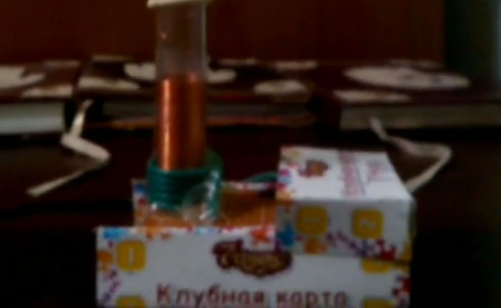

Все серьëзные дядьки стараются развести плату по-забористей и ампер по больше прогнать.
А я минималист)))
Когда разбирался с чтением микросхем, устройством трансформатора и прочей магией собрал пробный вариант.
Корпус из визитки,
вторичка на пробирке проводом 0.2 300витков,
Транзюк mj13003 из сгоревшей лампы-экономки.
Питание 5-15в (блок питания, крона, севшая крона, литий)
СХЕМА ОРИЕНТИРОВОЧНАЯ!!!
названия и номиналы требуют согласования всех деталей друг с другом.
Транзюк, два резюка, транс и полное отсутствие всего прочего.
Стример? Плазма? Корона?
Забудьте.
Просто включались лампочки поблизости)))
Микро автогенераторный Тесла.

webkirov писал(а):А как схема работает?
Если не вдаваться в подробности и нюансы то всë просто:
1. Подаëте питание.
2. Транзистор закрыт. На базу через верхний (на схеме) резюк просачивается электричество. Номиналы резисторов рассчитываются как делитесь тока и напряжения так, что бы на базе было ровно столько, сколько в среднем нужно для открытия транзистора.
3. Транзюк открывается и ток течëт по первичке.
Ток в первичке создаëт ток во вторичке.
ВАЖНО согласовать эти токи так, чтобы ток во вторичке тëк ОТ базы транзюка.
4. Ток во вторичке понижает потенциал на базе и транзюк закрывается.
5. Пункты 2.-4. повторяются.
Резисторный делитель лучше делать из настроечных делителей с длинным ходом, потому, что от индуктивностей и массы других нюансов вторичка сможет закрыть транзистор только при определëнных характеристиках резисторного делителя.
Настройка простая:
Ставите на резисторах номиналы, при которых на базу будет подаваться открывающий транзистор минимум.
подключаете крону и крутитите медленно один из резюков, держа палец на транзюке. Находите положение в котором он чуть греется и подносите лампу экономку.
Подстраиваете второй резюк.
Если греется, но лампы не включает - смещаете немного второй резистор и снова ищете первым, снова смещаете второй и ищете первым. Находите такое положение, в котором транзистор тëплый, но не обжигает, а аппарат стабильно засвечивает лампочки.
При таких размерах аппарат прекрасно работает без радиаторов и принудительного охлаждения.
Можно осцилографом настраивать, но при наличии оного я бы собирал что нибудь интереснее)))
Из такой схемы с питанием 12в 2А и вторичкой но 800 витков я выжимал сантиметровую корону.
Все транзисторные схемы работают по этому принципу, но чем большего эффекта вы хотите достичь, тем больше обвязок, дополнительных систем детектирования, управления и защиты приходится применять.
Конденсатор на входе питания всего лишь стабилизируется ток, так-как схема по сути импульсная.
Если ток батареи больше тока в аппарате или нормальный блок питания выдающий хотя бы в 2 раза больше ампер, чем ток через аппарат - можно и без кондëра, но стабилизатор на входе никогда не лишний)))
Если сделать отвод (несколько витков) от вторички и подать с отвода через конденсатор на эмиттер транзистора, можно ли будет таким контуром задать частоту генерации?
