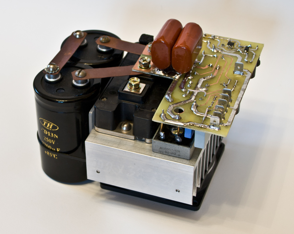

Для тестирования UTC5, я решил собрать еще одну теслу (ну как собрать, переделать старую). Так как тестировать на старой силовухе на IRG4CP50U - не серьезно, в этот раз будут CM300NY-12NF.
Хочется получить примерно такие параметры - высота вторички 50см, разряд - 150см. Так как я хочу, чтобы тесла была максимально юзабельная, то и максимальная потребляемая мощность ограничена стандартной розеткой и проводкой - 16А, или 3.5кВт.
Для прокачки такой мощности должно быть вполне достаточно одного CM300, поэтому я опять сделал полумост (балин, я не сделал еще ни одного моста). Если все заработает нормально и я не выйду на 3.5кВт потербялемой мощности, все легко можно будет переделать в полный мост, фактически, только заменой только радиатора.
Силовая часть уже почти готова:
На платке - все сервисные функции: фильтры по питанию, диодный мост, расперделение питания, схема мягкого старта, схема разряда конденсаторов, снаббер и преобразователь 24->12в для питания вентиляторов. Да, я знаю, что можно было просто купить 24в вентиляторы, но у меня ваялется куча 12-вольтовых, поэтому понадобился такой вот преобразователь.

Сообщение BSVi » 19 фев 2014, 23:55
Для нанесения термопасты, нужно было разобрать полумост. Заодно, сфотографировал плату с низу. Плата собрана из того, что уже было в наличии (без походов в магазин, вии!), поэтому собрана кривовато. На конструкцию ушел 1мл термопасты.
Еще беда с конденсаторыми на шине питания. У меня сейчас там стоят два конденсатора 2200/250в. При 300в на питании в них запасется 50дж энергии. В то время, как типичные конструкции на CM300 используют конденсаторы, которые запасают 200дж. Вот и думаю - стоит ли сразу прикупить еще конденсатор 4700/400в, или пытаться запускать на этих. Как вы думаете?

Сообщение misterio » 20 фев 2014, 08:48
Я думаю кап купить полюбому придётся, но не стоит ради него чесать в магазин. Можно долго и плодотворно настраивать, экспериментировать, проверять все и перепроверять ещё раз на этих капах. А когда будешь в магазине - заодно и нормальный кап возьмешь.
А вообще полумост на СМ300... Бррр.... Давай уже мост нафиг! :-)
Сообщение BSVi » 20 фев 2014, 22:39
Не хочется бахнуть два транзистора сразу, да и одного должно хватить на полтора метра. А больше тянуть - проводку жалко :(
