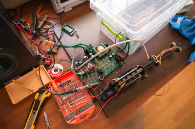

Оно живое!
Катушка таже что и в предыдущем посте? Было бы интересно посмотреть на выстрел с двумя катухами на трубке)) А F303 потому что с FPU ?
Да, катуха не правильная, но для тестов - и так сойдет.
Мне тоже, особенно, с датчиками. С ними будет тот еще челлендж, вся эта фигня генерирует много помех. Даже экранчик отпадает иногда.
Скорее, потому, что там 32битный таймер есть, и он в принципе быстрее (64МГц против 24 у f100). Флоат, возможно, позже будет юзаться, но пока нет под него задач.

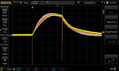

К примеру, пытался определить положение пули по току. Вот токи при разных стартовых положениях пули. Идея была в том, чтобы считать индуктивность катушки в каждой точке и индуктивность должна быть максимальной, когда пуля в центре катушки.
Эта супер идея столкнулась с суровой реальностью:
В сигналах слишком много шума. Если кто хочет попробовать придумать алгоритм, то выложу сами сигналы тока и напряжения в виде CSV файлов.
