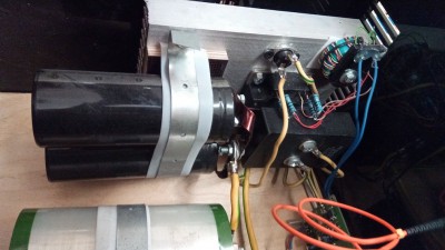

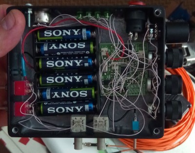

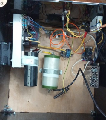

Чуть позже добавлю, я их на всякий случай разобрал, лишние детали выкинул
Сообщения: 183
Сообщение Nurflex » 09 дек 2017, 15:22
Внутри вот что, ну и пульт

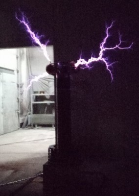

А вот то, что они без терминала работают, это нормально? Разряд на 2-3 штуки рвется из разных частей
Сообщение savol » 10 дек 2017, 22:46
конечно нормально! ,что рязряд рветься из максимальных наружу выпукостей ,сделай один чуть длиннее на 5мм ,чем остальные и будет один разряд!
Сообщения: 183
Сообщение Nurflex » 11 дек 2017, 08:39
savol писал(а):конечно нормально!
Не, вопрос то как раз не в этом.
Вопрос в том, что вообще ДР без терминалов. В таком режиме они работают не мало. Там даже верхние витки на вторичке немного "коронят" во время работы
Сообщение iEugene0x7CA » 23 дек 2017, 17:34
Интересно, что у них там за прерывательчик такой. :)
Насчет терминала — похоже он там есть, но слишком короткий.
Я бы удлинил, хотя бы в 4 раза — твердотельные Теслы плохо переносят его отсутствие.
