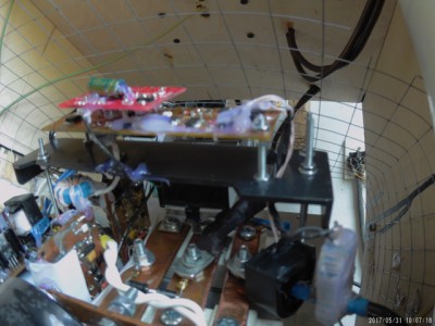

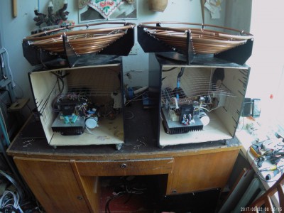

Мультикатушечный BT — на самом деле чисто экспериментальная технология, в нынешнем виде малопригодна на что-либо кроме поиграться. ну может кто нибуть и играется ,а команда профессиональных актеров,сценаристов и т.д.... 19 августа совершила премьеру первого настоящего шоу с применением двух тесел с разрядом до 2ух метров-модернизацию ,обучению и соблюдению всех мер безопасности по эми и статике производил ваш почитатель(то есть я) в Дворце Культуры -расстояние от компа до катух было по 20 метров в течении двух месяцов репетиций и до сих пор все работает без глюков .по модернизации(модернизация -это мягко сказано-полная переделка электронной части трансформатора) катух из Москвы сделаю скоро отдельную тему с фото и видеодоказательством -у кого не стоит брать трансформаторы Тесла -которые по приезду из Москвы в Украину были уже сгоревшие.

20 метров по блютузу-это с версией блютуза 4.1(7 катух -7инструментов) ,а если найти 5.0(26катух-27инструментов)-это 300 метров
