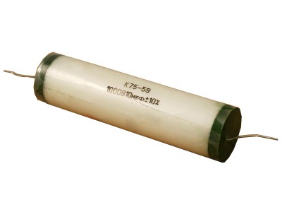

Qic писал(а):Не забудь потом померить тангенс угла диэлектрических потер, а то конденсатор не будет знать что он хороший и будет греться.
Кстати, не будет лишним заметить, что MMC не просто так строят из огромной кучи небольших конденсаторов. :geek:
Влияют не только потери диэлектрика, но и банально способность ножек пропускать через себя сотни ампер в импульсе.
Я бы не считал большой советский конденсатор какой-либо панацеей — он будет и хуже охлаждаться из-за меньшей площади...
И при наличии только двух ног они наверняка будут не слабо греться, возможно еще и ограничивая накачку сугубо своим сопротивлением.

Конденсатор не советский, а современный.
Ни на одной серийной колотушке 2+ м почему-то не греется (не я делал, я показывал что и как переделывать :)). В модуляторах на мегаватты греется, но в пределах разумного (подробностей по модуляторам ессно не будет).
Не будут ноги ограничивать. Не выдумывай фигню.

Оу, похоже таки я не прав.
Ориентировался по фотографи с поста Qic'а, что терминалы у этого капа — две проволочки. :D
Из большой катухи вот так выглядит и терминалы у него вполне солидные, даже под болт:
