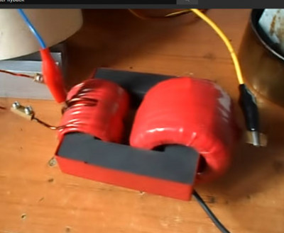

Из видео понял что главной проблемой было достать феррит — кстати тут могу подсказать:
1. Ферриты как минимум можно параллелить — т.е. купить например штук 5 одинаковых строчников и склеить П-образные кусочки в ферритовый тоннель.
Естественно увеличится сечение магнитопровода и такой тоннель сможет пропускать значительно больший магнитный поток — т.е. качать больше мощи от первички и до вторички.
2. Закрома Родины по прежнему таят весьма неплохие запасы ферритов М2000НМ. Думаю уже не раз оставлял этот ролик на форуме:
Феррит для этого строчника был куплен на киевском радиорынке Караваевы Дачи, размер 10x10 см, и причём у того дядьки где брал их была целая коробка — штук 50.
Если соединить такие в тоннель то можно хоть 10 кВт качать — там уже как бы розетка не расплавилась:
Мотал кстати не долго, может часа 3 под какой-то фильмец. Намотка виток к витку и каждый слой отделялся слоем пластика.
Моталось не на трансформаторе, просто потом сверху были одеты 2 П-образные половинки.
3. В конце концов ферриты можно заказывать с запада, с магазинов типо Диджика/Маузера/Фарнела: http://www.mouser.com/ds/2/400/e16_2-21223.pdf
P.S. Микруха драйвера как понимаю функциональный клон TL494. Надо туда звук подключить.

Намотка трансформатора длилась 9 часов-это если по технологии(с прокладочными зазорами по 5 мм от края обичайки(изготовление обичаек для высоковольтной вторички из оргстекла +4 часа) по 5 слоев изоляции в каждой секции ),а если по спец технологии(с полиэфирной смолой и вакуумной камерой) ,то пару дней. , а вот шлифовка на притирочном камне вручную и порезка феррита самое долгое -2 дня(так как зазоров не должно быть-потеря токов-лучше дроссель поставить для устранения насыщения) Проблемы не было ,чтобы достать феррит-проблема была в не понимании габаритов трансформатора(с соотношением рабочей частоты) и хотелось сделать на чем то готовом твс...(так не хотелось мотать транс-но подсознательно знал ,что придется).,А по срокам изготовления конфуз произошел ,так как с заказчиком обговаривалось изготовления лестницы Иакова на 3 х мотах (трансформатор от микроволновки),но они все погорели(перегрев вторичной обмотки с дальнейшим пробоем на корпус транса) после 1-2 минуты непрерывной работы
