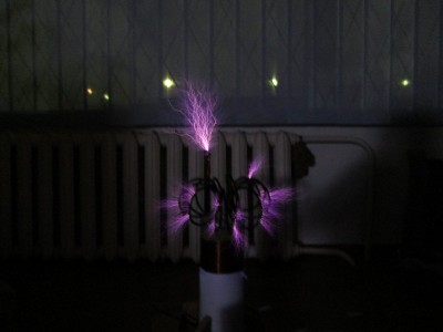

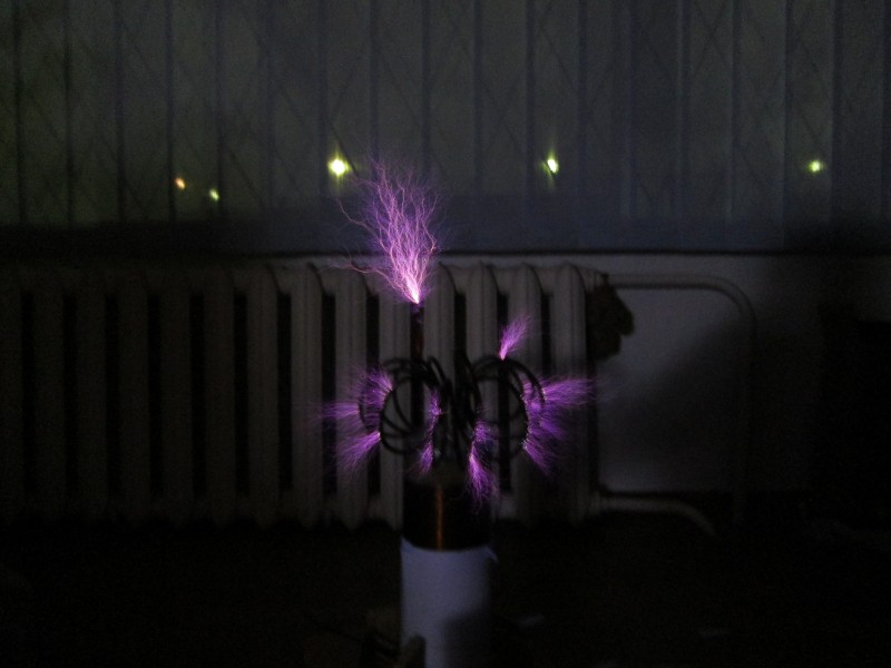

Пошаманил немного над теслой.Вродь стриммер побольше стал ;)
Послушав совета, уменьшил я ММС(спасибо, Dimylko), и немного поменял геометрию теслы.Резонанс особо не настраивал пока, но нынешними результатами доволен.
Накачка стандартная, по ГОСТу - 100мкс работа, 8мс пауза.
Навскидку стриммер под 20см плюс те небольшие, которые лупят по бокам тора.
Транзисторы холодные, правда электролиты "вредничают", выделяя немного тепла, заменю их как-нибудь на что-то более качественное.
Сообщение BSVi » 09 апр 2014, 09:23
А если убрать те, что лупят по бокам, можно будет увеличить основной значительно :)
Nikomo
Сообщения: 261
Сообщение Nikomo » 09 апр 2014, 14:58
Да, я это понимаю, но надо подумать над способом изоляции.Как считаете, хватит ли тор просто покрыть лаком, или через лак тоже буде шить?
Сообщение BSVi » 09 апр 2014, 15:38
Конечно, будет шить. Нужно сделать гладкий тор.
