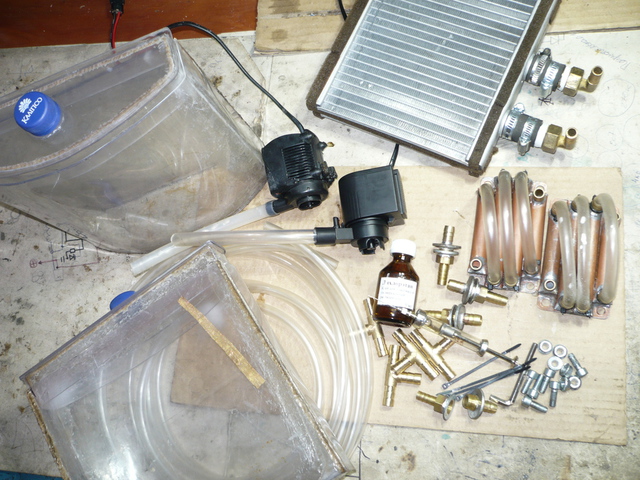

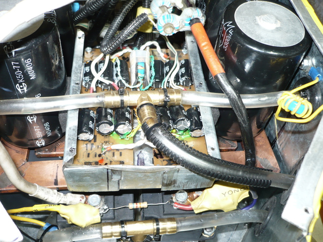

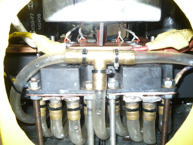

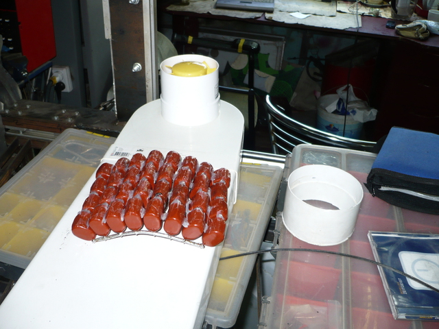

https://www.youtube.com/watch?feature=p ... 3TyxAMPdYM простое изготовление водаблока
комплект для водяного охлаждения бтиз

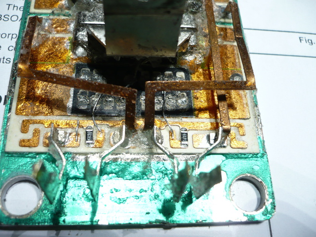

случилась давече беда у меня -прибило кирпич перебор с накачкой -фото прилагаю -вопрос сообществу. в документации на кирпич затворное сопротивление на 4.7 Ом и внутри у кирпича тожэ 4.7 Ом ,а на осциле если ставить сопротивление-то провал на фронте включения-без сопротивления провал заметно уходит-так ставить мне али нет затворное сопротивление -кто стакой делемой встречался?
мертвый кирпич внутри

водянка вид сверху

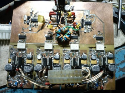

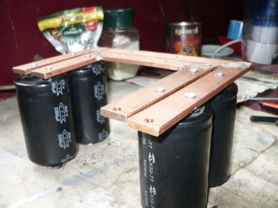

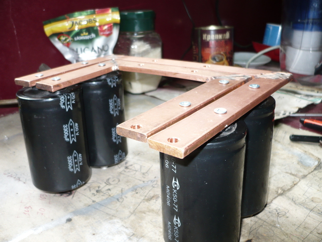

сдравия всем однодумцам!решил выложить фото 3х недельной работы.проделано следующее: диаметр 127мм.длина630мм.провод 0.22.тор460на100.ммс300.электролит 13200мкф400в.бустрэпы по2.2мкф400в-2шт частота по проге 72кгц.а в реале получилось 81кгц-обыдно да!

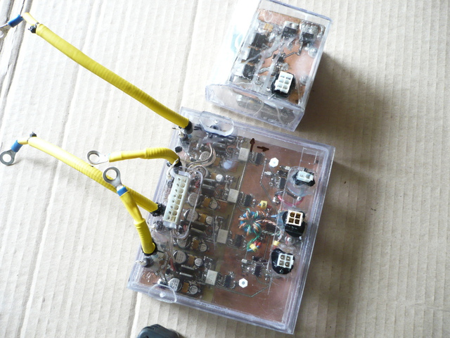

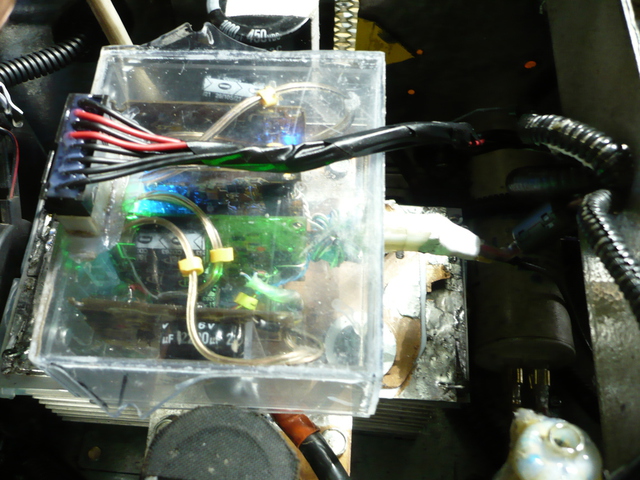

наконецто закончил систему управления на hcpl-316j. система в работе показала себя превосходно.но есть одно но -это моя глупая упрямость перепроверять все на своих ошибках.намотав катуху 0.24 проводом и 2800витков и поставив в защиту затвор-коллектор 470 Ом .а еще одна глупость -замедлил скорость реакции защиты поставив 1нанофарад между 14-16 ногами HCPL-316J должно 100пф.спалил модуль-как серпом по яйцам а главное -это не тренеровочный бу за 150грн а купленый за 1600грн в ампер-сервис Запорожском
Сообщение savol » 04 июн 2014, 23:02
блок питания вверху на фото все из фторопласта и сверху залит воском
Сообщение savol » 04 июн 2014, 23:04
разьемы тожэ индивидуально отделены друг от друга

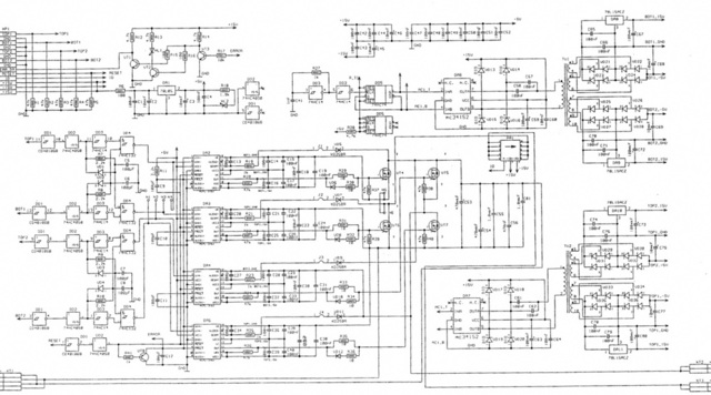

Сообщение BSVi » 05 июн 2014, 11:07

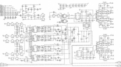

Система, конечно, адская. Схему совсем не видно.

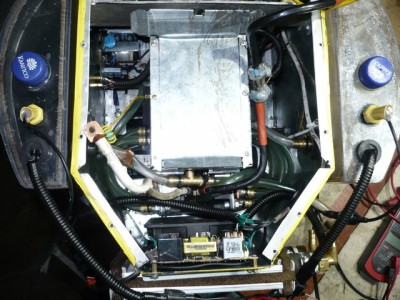

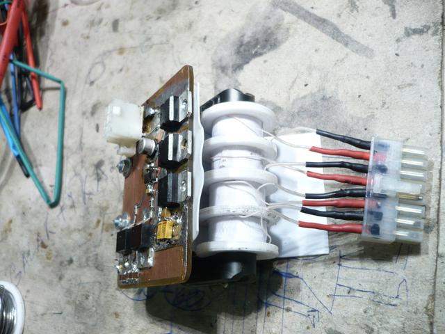

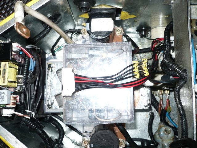

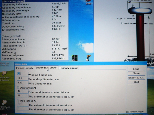

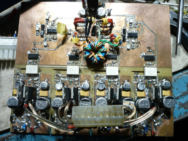

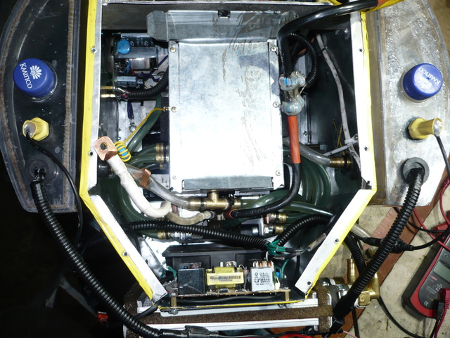

сдравия всем!вообщем разобрался с управлением и хочу поделиться наблюдениями из эксперементов по управлению тунельными бтиз-да я вернулся обратно к fgy75smd60smd и драйверу Стива о чем писал выше-результаты превзошли все мои ожидания всего на 4х fgy75smd60smd частота 140кгц 110нан8кв высота вторички 63см диаметр 12.7см провод0.43 первичка внешний 37см внутренний 14см 8витков трубкой кондиционера 12мм .накачка70мс тор один внешний 47см диаметр 10см разряды полтора метра-да 150см -секрет оказался в 26 вольт откр 12в закр-сапрессоры 1.5ке24са-параллельно им 470 Ом 3я витая пара на затвор-эмитер-не больше 3х см на затвор 6.8 ом параллельно разрядный диод mur160 один провод идет на вкл через сопротивление и разрядный диод.второй провод на разряд не посредственно на затвор ну и третий на эмитер усилители включения(платы )стоят перпендикулярно медным шинам позже выложу фото,медный модуль максимально изолирован термопрокладкой,термоусадкой на болтовых соединениях от радиатора-который в свою очередь на земле .затвор с сопротивлением и разрядным диодом залит пистолетным термоклеем-так как ключи умирают от статики которая лезит по земле.кстати разобраться с правильным включеним бтиз в хард свиче помог Питерский сайт профессионалов Силовая электроника и нашего коллеги из teslacoil.ru-это про 470 ом-без этого сопротивления не стоит дажэ заморачиваться с резонансным(хард свич) перекл.так вот профи пишут чотко резонансное включение-это от 20 до 30 вольт и не меньше-почему-тожэ чотко пишут чтобы поднять скорость включения -надо поднять вольтаж затвора.да при этом ключи вообще не греються(10-30нансек-вкл.50нансек период-вот такие результаты переключения) в дальнейшем буду ставить под ключи модули пельтье и выжимать с малышей 2 метра.скоро выложу видео а точнее завтра край послезавтра!https://www.youtube.com/watch?feature=player_detailpage&v=PlJcxkbpB_0 https://www.youtube.com/watch?feature=p ... IFPw1uaaeU
коммерческий проэкт
платы усилителя перпендикулярно-меньше помех-оргстекло -защита от статики
Сообщение savol » 05 авг 2014, 20:32
наконецто закончил Теслу и хочу сказать спасибо всем хто не зажимал инфу по постройке и наладке особенно владельцу данного сайта-считаю самого информативнрго и сайтам flyback.ru teslacoil.ru chipmaker.ru-все вы мои учителя и низкий вам поклон и уважение! кстати Тесла приобрела si и я очень им доволен.в Кериловке запускал проработала три часа после отлива моря ушла земля и вся защита(6 tvs 1,5ke440ca) погорела-но мост и вся управляющая электроника остались живы-что говорит о надежности системы.а и транспортировку в 400км выдержало http://youtu.be/l808aL1ySq4
