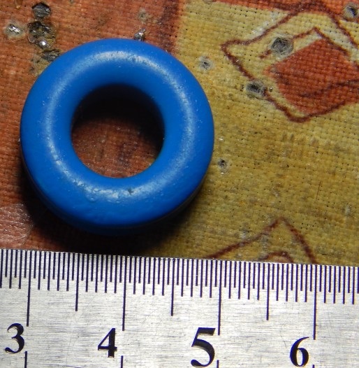

4)Трансформаторы-будут везде стоять синие кольца,кажется это N87,в SSTC работали на ура

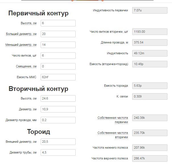

Расчетал сейчас ради интереса,вроде похоже на правду?!

TERAVOLT писал(а):Расчетал сейчас ради интереса,вроде похоже на правду?!
Вроде похоже, правда форма готовой теселки в кадр не влезла.
Я бы частоту первички сделал на 10 кГц ниже вторичной, дабы DR'ка запустилась на нижнем полюсе.
