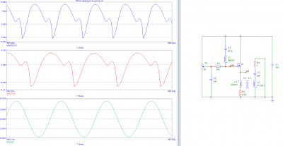

В первой схеме вроде было нормально. Теперь вообще не понятно
А в том видео какая схема применяется?
- Murat_Potanin
- Сообщения: 26
Да норм последняя схема
Собери генератор (зеленый кв) настрой на нужную частоту при 15В питания и посмотри что на истоке относительно стока, нам покажешь:)
IRFP460 этим генератором имхо не раскачать, но может я чегото не понимаю, и ты предлагаешь подавать сигнал генератора в исток? Зачем?
Так у тебя у самого осцилл естьнам покажешь
похоже?
- Murat_Potanin
- Сообщения: 26
Да яб показал, да рядом всего этого нет. Полусинусы там вольт в 35. А дальше усилитель с общим затвором, эти полусинусы открывают затвор, все.
ааа...я думал это глюк) Ну идея инетересная, по истоку никогда не пробовал управлять полевиками, сопротивление очень низкое, но если получится то будет круто
Я бы рад повозиться, да на работе завал, а дома сейчас другой проект кручу, на умных светодиодах
