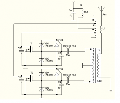

Возникла у меня идея сделать двухтактную мини теслу на фетах которые открываются при 1-3В на затвре, ирииии этом в классе Е! :D
посоветуйте мне таких фетов пожалуйста....

Вот схема, жуть?

Сообщение BSVi » 11 апр 2016, 09:03
А в чем смысл? У классического класса Е довольно большой кпд, и пушпулл не добавит полезных свйоств. Лучше, попробуй реализовать мою старую задумку - тесла на косом полумосту. Новое полезное свойство в том, что можно использовать сетевое напряжение напрямую и нет сквозняка.
