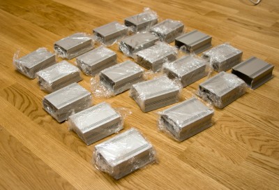

Сообщение BSVi » 29 янв 2013, 22:16
Итак, вот ответ на вопрос, почему новый UTC так долго делается. Наконец, вроде бы, разобрался с корпусами. Что-тот это не очень то и просто оказалось. В пятницу должны прибыть крышечки. А вот пока фото корпусов:
denax
Сообщения: 3
Откуда: Новокузнецк
Сообщение denax » 30 янв 2013, 04:02
Здорово! а то я уже надежду потерял :)
