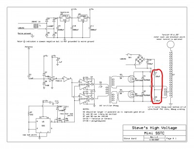

Здравствуйте, форумчане!Недавно я решил собрать свою первую SSTC,(http://www.stevehv.4hv.org/SSTC5.htm последняя схема), я сравнительно новичок, и в процессе изучения разных материалов про SSTC возник ряд вопросв к этой схеме:перво-наперво хочу спросить почему на затворах транзисторов нету диодов для формирования дед-тайма, а есть только резисторы, надо ли они(диоды) там вообще? Второе что меня смутило это GDT, я смотрел статью BSVI (https://bsvi.me/raschet-i-primenenie-gdt/)про расчёт ГДТ, но не понял каких оно должно быть размеров (нашёл такое колечко но не знаю подойдёт ли http://www.rcscomponents.kiev.ua/produc ... E8%EA.html)? Третье что меня интересует - переделка девайса под 220В питания, для этого достаточно просто взять другие транзисторы "пожирнее", или управляющую часть надо тоже будет переделывать? Четвёртое это вторичный контур, обезательно ли делать именно такой как сделал Стив, а то у меня есть один небольшой 5х20см можно ли его использовать?Пятое--в схеме сказано, что С6 должен быть по-возможности больше, наскольно(1,2,3...10uF)?И последнее, в этой теме http://flyback.org.ru/viewtopic.php?t=2 ... sc&start=0
BSVI писал что в схеме(той, первой) допущены ошибки, и про то что в UCC возникет кратковременный сквозняк из которого энергией запасается индуктивность дорожек, которая выдаёт потом эту энергию и убивает микрухи, так вот нету ли ошибок в последней схеме Стива, и насколько я понял для того чтоб побороть эти паразитные выбросы надо поставить С4 и С5 несколько штук впраралель и всё?

Сообщение BSVi » 20 янв 2013, 00:29
Забыл ещё про антенну обратной
Блин, кроме того, что не осилил создать свою тему, дак еще и отредактировать сообщение не смог. Стыдно, товарисч.
У Стива трназисторы выдерживают КЗ, поэтому он не ставил диоды. А вообще, надо.
Там есть считалка. Подбери размеры так, чтобы "сошлось". Кольца можно сложить стопкой, если не хватит сечения.
Достаточно транзисторов пожирнее.
Не обязательно, но именно 5*20 запустить будет ооочень сложно - он будет высокочастотным, а ВЧ контура - это, считай, высший пилотаж. Лучше делай как у Стива.
1мкФ хватит.
Угу, желательно еще сапрессор добавить.
Забыл ещё про антенну обратной связи спросить
Антенка - 5-10см, положение подбирать чисто эксперементально.

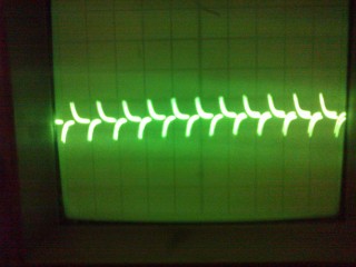

Приступил к созданию sstc, первое что собрал - прерыватель, но осцилограмма на выходе весьма странная и насколько я знаю, не такая как должна быть, подскажите кто-то что могло бы быть не так(правильность разводки платы проверялась)?

схему бы этого прерывателя узреть. а вообще похоже на то что осцилограф включен с развязкой по переменному напряжению а на до смотреть по постоянке. если я прав - то все с прерывателем нормально.
Сообщение BSVi » 31 янв 2013, 10:28
Да нет, похоже больше на емкостную связь между проводом и выходом прерывателя. У осциллографа там сильно большой конденсатор стоит, чтобы поганить 100мкс импульсы. А какая у тебя развертка по горизонтали?

BSVI,развёртка 0.5мс.
Сообщение BSVi » 31 янв 2013, 18:22
Тогда точно не в осциллографе проблема. Похоже, что-то не пропаял.
Nikomo
Сообщения: 261
Сообщение Nikomo » 31 янв 2013, 18:48
Всё, разобрался, весьма изувеченый временем щуп осцилографа поганил весь сигнал, теперь всё нормально

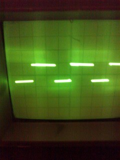

А пауза не слишком короткая?
Nikomo
Сообщения: 261
Сообщение Nikomo » 31 янв 2013, 19:12
VladRT, да, короткая, но я ещё пока в процессе отладки так что настрою.

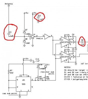

Какие конкретно туда поставить кондеры, любой полипропилен на вольт 600 ?
Сообщение BSVi » 01 фев 2013, 21:35
угу

Мотал я вторичку для теслы, намотка которой, по задуму, должна была быть 30см в высоту, 11см в диаметре, 0.17 мм проводом, но на 26 см намотки внезапно кочился провод(он в наличии ещё есть, но уже прийдётся допаивать).Скажите есть ли смысл доматывать до 30см, полияет ли это заметно на, к примеру, длинну стримера, или этим перепаем, я получу больше гемора, чем положительного результата?
Сообщение BSVi » 05 фев 2013, 17:37
Нет, 4 см нет смысла допиливать.

Скажите, какие конденсаторы сюда ткнуть плёнки, тантал, керамику?Я не очень знаю какая между ними разница, но знаю что есть, поэтому и спрашиваю.Ещё на какое напряжение взять С3?
Сообщение BSVi » 10 фев 2013, 20:40
Везде - керамика C3 - обычный, 50в.
