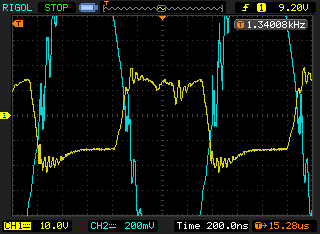

Сделал трансформатор получше. Разницы никакой:
Кстати, напряжение на одном из транзисторов выглядит вот так:
Оно немного странноватое, ни ничего криминального. Да, когда транзистор открыт, напряжение на нем низкое(!). Сам сначала косо смотрел на эту растущую рампу, но она тут не причем. Кстати, видна хорошая работа RC-фазокоррекции

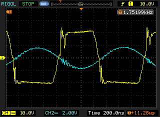

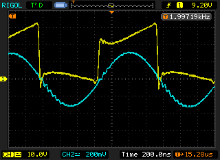

Да, подход с большим напряжением и супрессорами работает очень хорошо, правда трансформатор немного сложнее получается, но не критично. Желтое - затвор, синее - ток 100А/вольт
Вот что получилось: супрессор на 18в, размах 30в:
Вот что получилось: супрессор на 18в, размах 24в:
Миллер вылез, но тут можно с резисторами немного поиграться.

От помех фильтры спасут. Нужно будет поставить бусинки или катушки. Насчет перерасхода - это не страшно, просто не очень то красивое решение. Но работает отлично.
Если брать 30 вольт, то максимум может рассеиваться на супрессоре 1.1Вт, что, в принципе, терпимо.
Если брать 24в, то будет всего 200мВт, что еще лучше.
Это при текущих резисторах: 5.1ома на заряд и 5.1||2.2ома на разряд.

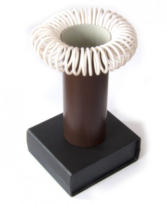

Вот, прикинул конструкцию. Будет примерно вот так. Сейчас уже намотал вторичку, сохнет.

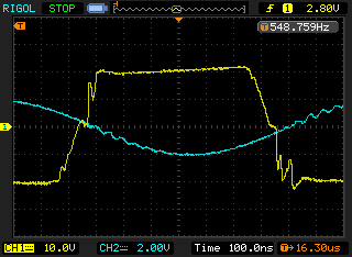

Еще немного помучал проектик. Добился очень хороших сигналов на затворах. Добился их несколько извращеннцым путем - драйвера питаются от 9в стабилизатора, дальше повышающий GDT 1:2, и 18в супрессор. Самое прикольное, что даже при 15 вольтах на затворах, мои IGBT вываливались из насыщения (правда, при 250А, но все-же, не приятно).
Второе - я, все-таки, решил отказаться от фазокоррекции. Отказаться я решил, когда она начала ловить шум со вторички. Выглядело это как внезапный затык. Конечно, можно коррекцию отладить и привести в порядок, но так как это простая тесла, то проще от нее вообще избавиться, тем более, что частота у меня уже вполне потягуемая для IGBTшек (получилось 410кГц в итоге).

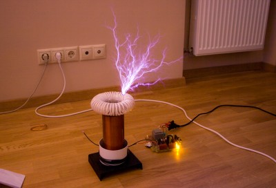

Поднял частоту до 200Гц, и заткнул тот выступающий виток внутрь тора. Вроде, не особо коронит. Конечно, это - не идеальный тор, но он очень дешев, поэтому пусть пока будет он. Уже есть одна длинна вторички при 220в на входе 200Гц bps, 100мкс раскачке, частота - 400кГц. Провод в первичке очень хлипкий 0.5мм сечение, нужно бы его на что-то более солидное заменитьи, наконец, повесить радиаторы на транзисторы.
Сейчас она у тебя просто SSTC ? (кап первички не вижу)
чет мне тоже одноплатную катуху замутить захотелось )
Не, она всегда была и есть drsstc. Фотка просто тусклая, поэтому и не видно.
