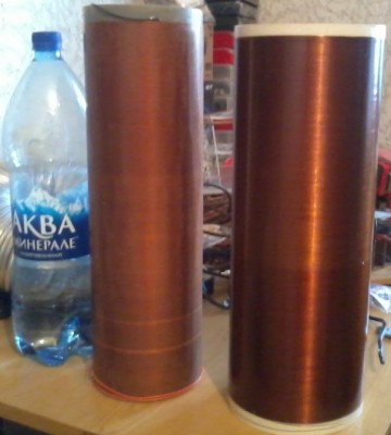

сейчас уже намотана вторка с параметрами :
длина намотки 33см
диаметр 12.5
провод 0.224
тороид в обоих случаях 30см внешний и 10 см диаметр

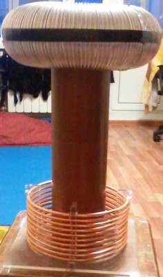

на данный момент готовится корпус и переделывается первичная обмотка под новую вторичку
сейчас будет переделываться абсолютно вся электроника
драйвер , силовая , прерыватель , ммс

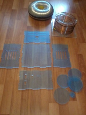

не много о корпусе
оргстекло 5мм толщиной
основание имеет размеры 25 на 25 см
высота 15см - не считая высоты стоек первичной обмотки

с лева старая вторка с права новая
бутылка для масштаба
вот так все выглядело
разобранный корпус
