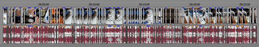

Сейчас домонтирую видео о сборке выводной части. В этот раз, я решил не травмировать народ, показывая полтора часа немонтированной сборки и решил по убирать все неинтересные моменты. В итоге, получилось дофига монтажа, но, надеюсь. будет хоть чуточку лучше.
Получается вот такой таймлайн:
ADSR я уже поигрался. К сожалению. чуточку хуже чем с колонками. Это, конечно, ожидаемо. Сегодня-завтра запишу и его.
