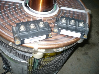

сила на кирпичах 200а1200в

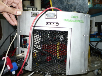

<iframe width="640" height="360" src="//www.youtube.com/embed/GO0PaQujM28?feature=player_detailpage" frameborder="0" allowfullscreen></iframe>[/youtube]бугз в сборе.jpg
лицевая панель из дюраля д16

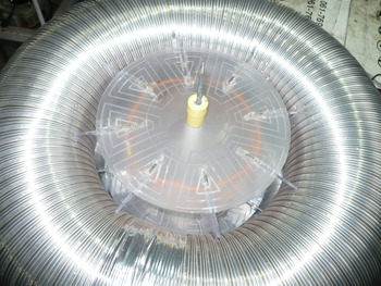

бублик
бублик верх.jpg (40.23 КБ) 30894 просмотра

первичка

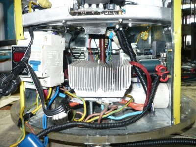

разряд при 400А -ограничение 220в и 25мс накачка больше пока не могу нагрев при 5ти минутах работы до 60градусов -радиаторы от проца(120ват) а надо на один 1400ватт-вывод надо делать водяное охлаждение!
кирпичи 620*107

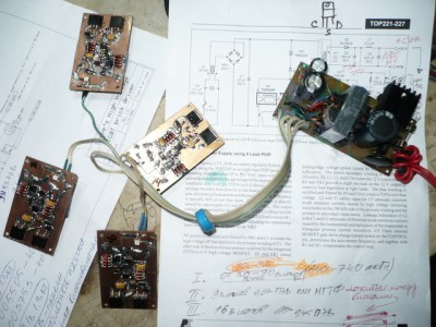

усилитель для управления бтиз

начну с конфигурирования системы-добавлена емкость электролита 4000мкф.замена ммс 16шт СВВ81 0.15*2000В-150нанофарад8000вольт.FGY75N60SMD-4штзаменены на HGTG30N60A4D-8штук.замена линейного на импульсный блок битания .поднята первичка над блоком системы на8см -замена верхней крышки блока с ацинковки на дюраль в первичке все крепления замена железа на медь-латунь и бронзу-индукция понимаш! вольфрам в разряднике на медь-потери от вольфрама явные на глаз! в драйвере добавлен кондер 470мкф 25в low ESR+10МКФ25В тантал стало все гараздо красивее

сейчас собираю усилитель управления Стива(IGBT brick drier от 6/26/2006 rev 1.0) 8ю бтиз FGY75N60SMD -затворы по 3800пфарад-а по реальным замерам 4200пф в сумму в среднем32 наны-тяжеловаты gdt не тянет!
