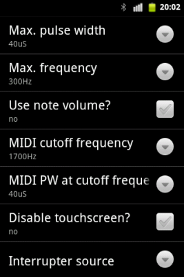

И да, BSVi, опиши оптимальные настройки для проигрывания midi, пожалуйста.
Они сильно зависят от конкретной катушки, но у меня они такие:
Сообщение Qic » 23 мар 2014, 21:17
Мм, спасибо! У меня всё было раза в 2 больше...
Сообщение BSVi » 24 мар 2014, 07:40
Дак у тебя и частота ниже. Поэтому, логично что больше. Я-же говорю, все эти параметры зависят от катушки.
Сообщение Qic » 24 мар 2014, 11:05
Как ниже? 315 кГц где-то. ST у меня почти такая же как у тебя.
Сообщение BSVi » 24 мар 2014, 11:31
А, тогда - да.
а максимальная частота не должна быть выше 1700гц в настройках или я чото не понял?
