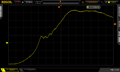

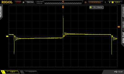

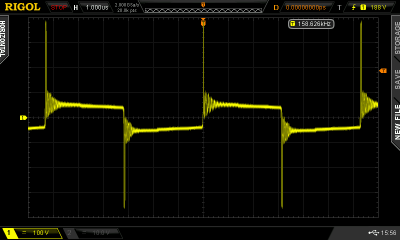

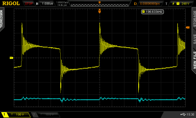

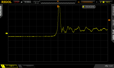

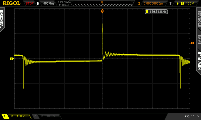

у меня делема.
изначально антипаралельные диоды были STPS30150C. но они всего 150В соответственно их надо на что то менять.
с моей эпопеи с теслой у меня осталась кучка карбидкремниевых 1200В C2D10120D. собсно их я и поставил. они вроде как должны быть даже лучше ибо быстрее чем стандартные шоттки. но выбросы на выходе моста увеличились.
прикладываю картинки с выхода моста. прошу обратить внимание на то что в случае с карбидкремниевыми шотками напряжение питания моста 50В а в случае с обычными - 100В. т.е. если бы питание было одинаковым картина была бы скорее всего даже хуже. на выход подключены пяток витков провода в воздухе.
собсно вопрос в том с какого фига выбросы выросли? по идее диоды открываются быстрее и за это время ЭДС самоиндукции с нагрузки меньше успевает вырасти.
и второй вопрос: оставлять ли эти шотки или ехать покупать обычные шотки вольт на 400?
выход моста 100V на силовухе простые шотки
выход моста 100V на силовухе простые шотки 2
выход моста 50V на силовухе карбидкремниевые шотки
выход моста 50V на силовухе карбидкремниевые шотки 2
Сообщение BSVi » 09 апр 2014, 15:42
C2D10120D
С ними ведь были проблемы, у них сильно крутая ВАХ.
Выбросы стали выше как-раз из-за скорости. В силовухе всегда так - ниже скорость, красивее выход. Скорее-всего, ты слишком быстро переключаешь транзисторы. Диоды можно попробовать зашунтировать конденсаторами на 100пф, тогда и выборы уменьшатся.

Сообщение BSVi » 09 апр 2014, 20:16
давайте разбираться чисто конкретно
Па пацанске!
у шоток такого параметра нет, а задается что то типо заряда который диод сожрет пока закроется. если я правильно понял
Именно. Этот заряд равен емкости перехода * напряжение.
но есть ли у диодов время включения?
Оно определяется индуктивностью выводов и очень мелкое.
Ух, как много букаф. Неправ ты в том, что не посмотрел на частоту паразитных колебаний. А она, как видно, очень большая. Это значит, что там не учавствует твоя большая индуктивность, а работают паразитные элементы.
При открывании транзистора через паразитные индуктивности (его ножки, конденсатор, провода, итп) начинает течь суперток, который заряжает паразитные емкости (транзистора, диодов, супрессоров, итп). Этот ток очень большой, может быть тысячи ампер. Но очень короткий. Дальше этот ток уменьшается. но паразитная индуктивность его поддерживает. Получается обычный колебательный процесс, который видно на осциллограммах.
Задавить это можно либо снабберами, либо медленно открывая транизстор (при этом сам транзистор становится снаббером), либо уменьшая паразитные индуктивности или увеличивая паразитные емкости (давит добротность контура). Лично я бы просто медленнее открывал транзисторы, это даст наибольшее количество профита.
33 Ом в затворах затворы без питания силовухи
33 Ом в затворах затворы 26В на силовухе силовухи
33 Ом в затворах выход моста 26В на силовухе
3,3 Ом в затворах затворы без питания силовухи
3,3 Ом в затворах затворы 26В на силовухе силовухи
3,3 Ом в затворах выход моста 26В на силовухе
Сообщения: 1032
Откуда: Россия
Сообщение misterio » 10 апр 2014, 10:01
82 Ом в затворах - тоже самое. блджад.
