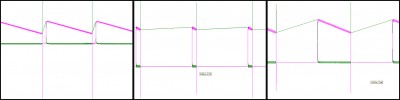

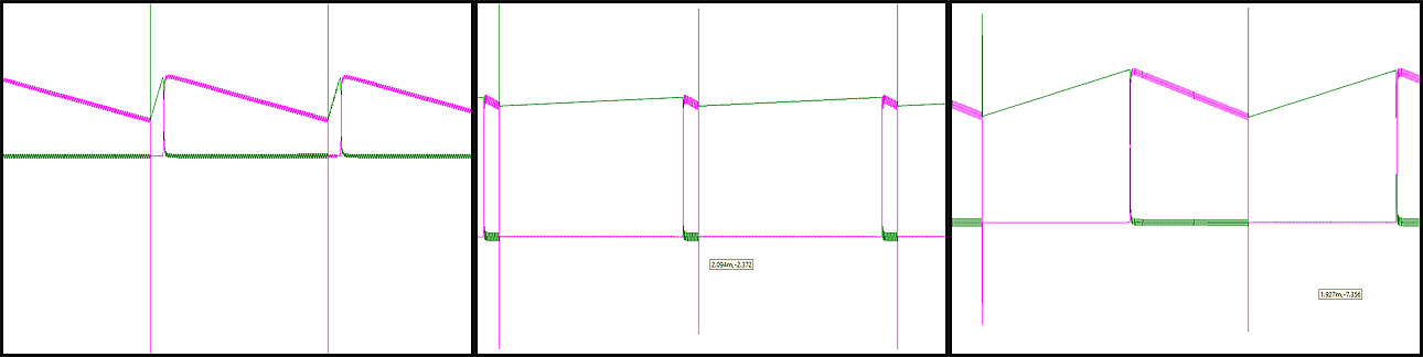

сижу голову ломаю. и решил я попристальнее разобрать вариант контроля тока через диод а не транзистор.
по идее теоретически, и в симуляторе это четко видно, пиковое значение тока через диод равно пиковому току через транзистор (и через дроссель тоже) а отличаются они только длительностью.
картинки из симулятора при разной скважности:
т.е. по идее вполне можно ориентироваться по току через диод, тем более что его тоже надо бы защищать. а еще в семикронах, что у меня появились, диод будет послабже чем сам транзистор... мож он вообще будет слабым звеном в силовухе.
но сама по себе эта мысль не интересна если ее не проанализировать как следует. а если разобраться то контролировать ток через диод гораздо проще.
во первых можно легко воткнуть шунт и гальваническая развязка не потребуется.
во вторых очень здорово то что выбросы тока во время сквозняка на диоде будут в обратном направлении, т.е. сигнал с шунта будет иметь отрицательную полярность. такой сигнал компаратор пропустит сам собой. а отрабатывать будет только по сигналу прямого тока который нам и нужен.
в третьих выше уже сказано что диод тоже надо защищать и что в семикронах он слабее чем транзистор.
а в четвертых - большие токи с бака будут нужны скорее всего на малом напряжении. врядли я смогу отожрать 50А при напряжении 200...300В. а при низком выходном напряжении на диод основная нагрузка и приходится.
правда в случае КЗ в нагрузке неизвестно что быстрее надо спасать диод или транзистор. хотя в симуляторе опять токи практически равны а резкого броска тока нет даже при КЗ.
в симуляторе ток при внезапном КЗ вообще растет очень неспеша и защита гарантированно успеет сработать. что в общем то воодушевляет.
по идее если в реале все будет похоже на симулятор - проблема остается только одна. сварганить огромный шунт на нужное сопротивление.

чето я тупанул. с шунтом в цепи диода нифига не просто ибо с него сигнал будет весь отрицательный и только выбросы на сквозняке положительные...
UPD:

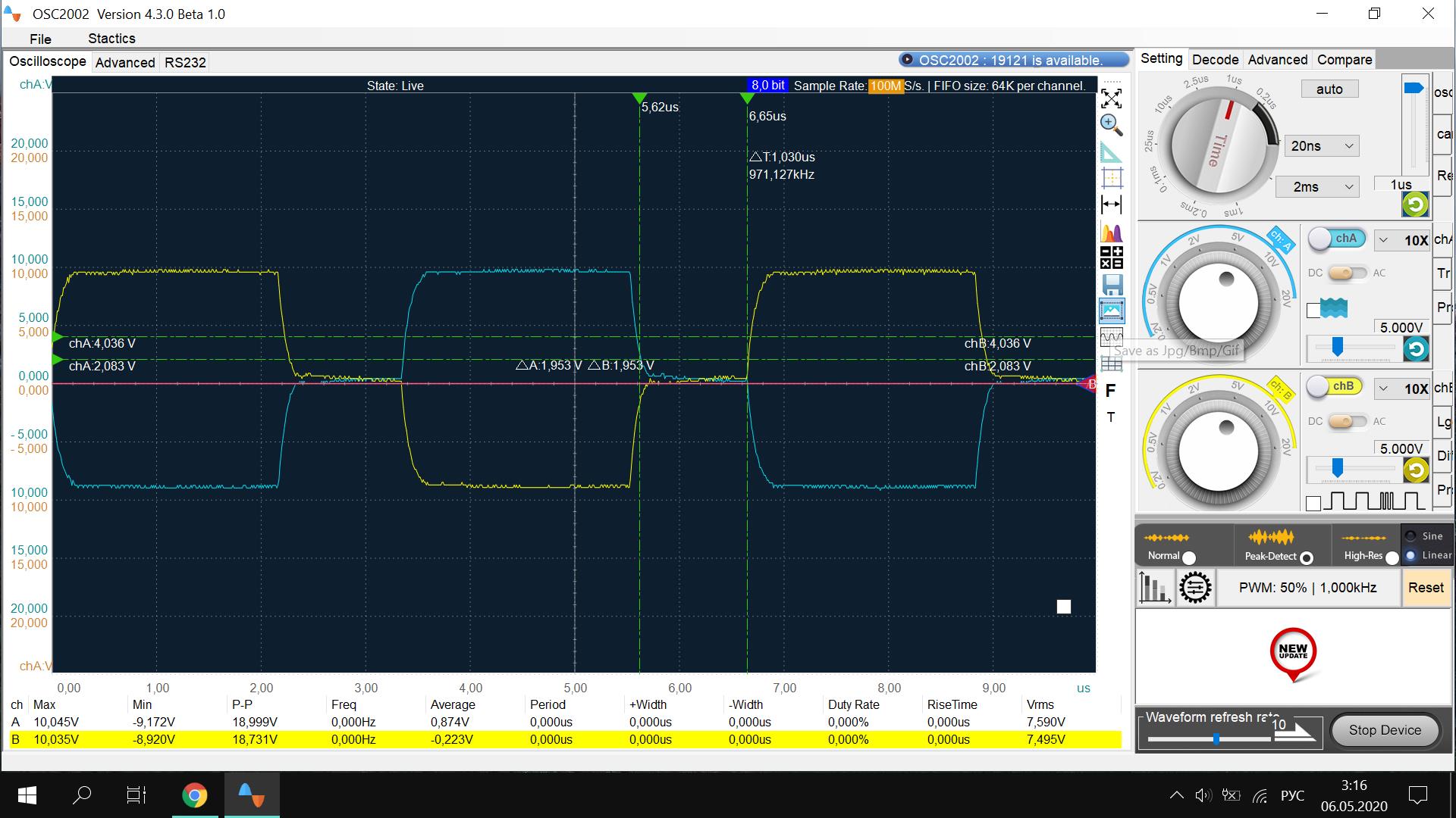

после него шифтер на 1N5819
Что за шифтер?
как видим даже с шифтером есть смещение в область отрицательных значений
Смещение и должно быть. Это же защита. Просто поставь уровень защиты ниже нормального уровня с токового трансформатора и все.

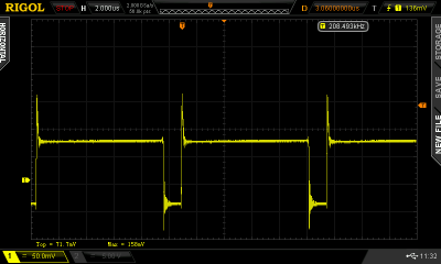

выбросы на сигнале тока в момент сквозняка через закрывающийся диод
Обычно ставят мелкий RC фильтр и все. Можно забить и поставить уровень компаратора выше выбросов и пусть защита по ним и работает.
Тебе лишь бы шунт сварганить
шифтер - он же схема восстановления постоянной составляющей.
не вариант. смещение плавает. его надо имнимизировать по максимуму если уж не удастся совсем побороть.
RC фильтр мне и уровень полезного сигнала задавит. тем более чтоб сожрать такие выбросы RC фильтр надо зверский.
а по выбросам защищать - во первых не перфекто нифига. во вторых они очень сильно зависят от скважности и от нагрузки.
ладно. у меня появилась еще пара безумных идей. попробую - расскажу.

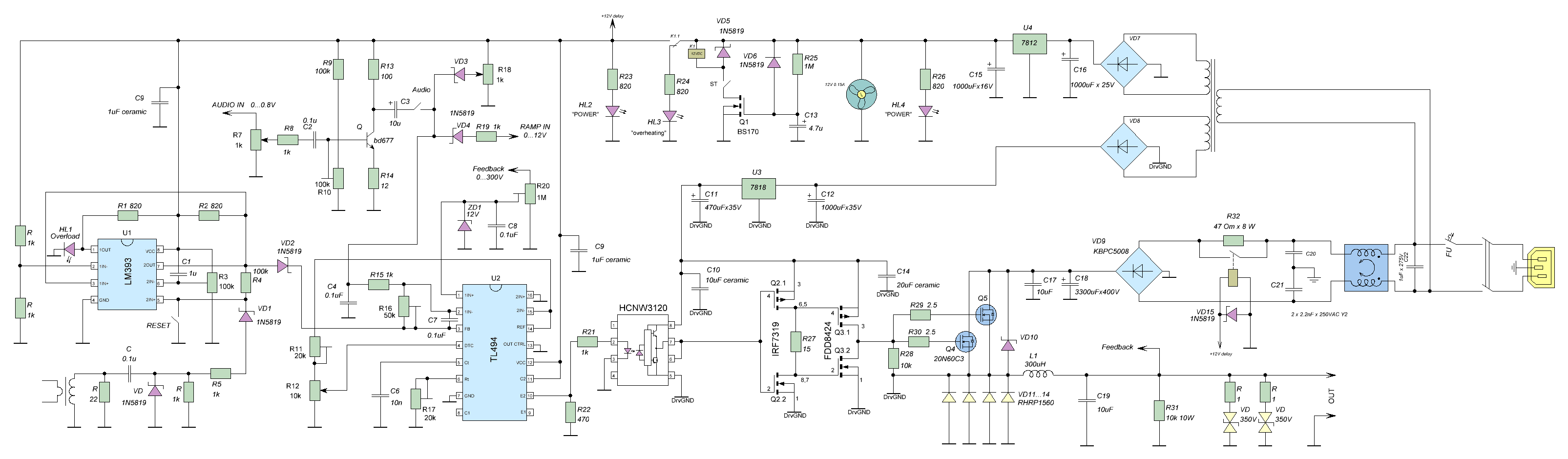

получилось. схема защиты по току заработала на макете отлично. по крайней мере в макетных условиях.
глюки не ловит. транзисторы защищает. КЗ на выходе вообще ни чего не дает. бак тихо спокойно вырубается и усе.
отлично ловит малейшие превышения порога тока.
что сделал:
подобрал параметры элементов шифтера.
токовый резистор подобрал таким чтоб на нем падало не 1В как я сначала задумывал (что б он сильно не грелся) а существенно больше. сейчас стоит резистор 22 Ом. в финале надо будет его подобрать по приемлемому нагреву. в купе с подбором параметров шифтера это дало пренебрежимомалое отрицательное смещение (на фоне полезного сигнала). и прикольно позадавило выбросы. срача на компаратор вроде вообще не приходит.
трансформатор тока включать можно куда угодно. но сейчас он по плюсовой шине стоит (контролирует ток через транзисторы).
выловил косяк в обвязке компаратора. пришлось добавить делитель для входа 1IN-
выяснил что TL494 не может работать если в цепи задания едтайма есть диод. из за чего пришлось вешать защиту на вывод Feedback. но и так прекрасно работает.

Поздравляшки. Первая проблема решена! (а сколько из еще будет...)
да вроде больше проблем нет. все работает. выбросы в силовухе вроде не зверствуют, а с финальной силовухой будет еще лучше ибо индуктивность монтажа будет меньше.
завтра проверю работу каскада модулятора на транзисторе. думаю с ним проблем быть не должно.
и впринципе можно плату разводить начинать. и городить финальную силовуху, дроссель ну и т.д.

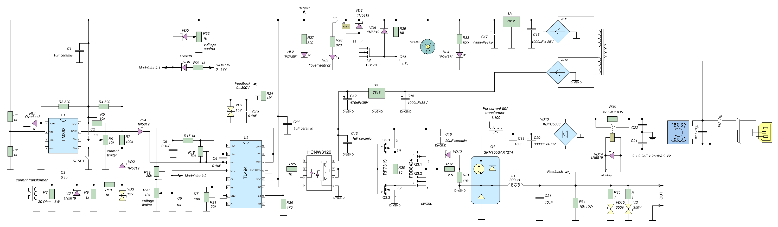

у меня небольшой затык. сто раз порывался нарисовать да все забывал. но на последнем варианте схемы оно есть.
я о защитных супрессорах на выходе бака.
дело в том что если внезапно мощная нагрузка резко отключится - дроссель сгенерирует адовый выброс напряжения. и неплохобы его чем нибудь схавать что б он не натворил делов.
поставить супрессор имхо самое правильное и простое решение. но я опасаюсь что в дросселе на большом токе может запастись дюже много энергии, и как то я переживаю что супрессор может не выдержать.
от сюда первый вопрос: как прикинуть энергию запасенную в дросселе, а лучше сразу энергию выделевшуюся на супрессоре?
симулятор каким то макаром не позволяет мне просимулировать супрессор на выходе бака. пишет матрица сингулярна или шаг времени слишком мал. бодался я с ним долго но блин не победил. так что надо как то по старинке, формулами на бумажке посчитать.
следующий вопрос: как прикинуть сколько энергии сможет зохавать супрессор и не сгореть?
в даташите на супрессоры много цифр но я нифига не понимаю что они значат. 1,5KE это 1500W, но каких таких Ватт, в течение какого времени...
третий вопрос:
если один супрессор не справится, надо их параллелить. но супрессоры наверное нельзя параллелить просто так. надо выравнивающие резисторы ставить.
собсно вопрос в том как прикинуть номинал резистора?
да а еще интересно что всетаки является ограничивающим фактором для супрессора: ток или энергия импульса, или мож всетаки мощность которая всетаки энергия...

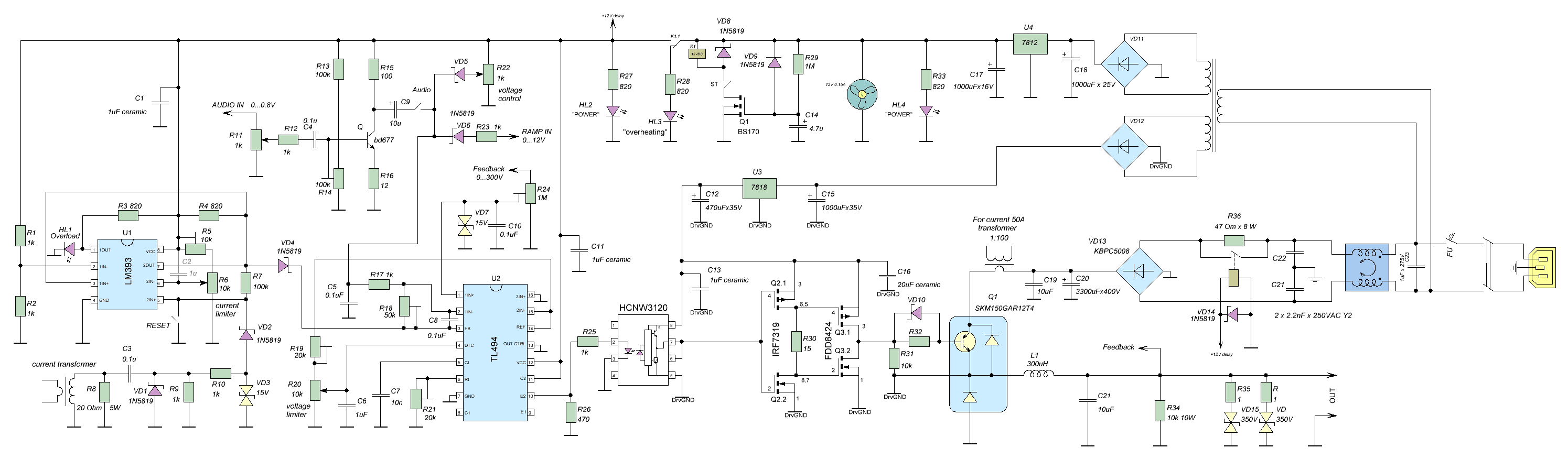

еще небольшой апгрейд схемки
Энергия любой катушки - (L*I^2)/2
1мс

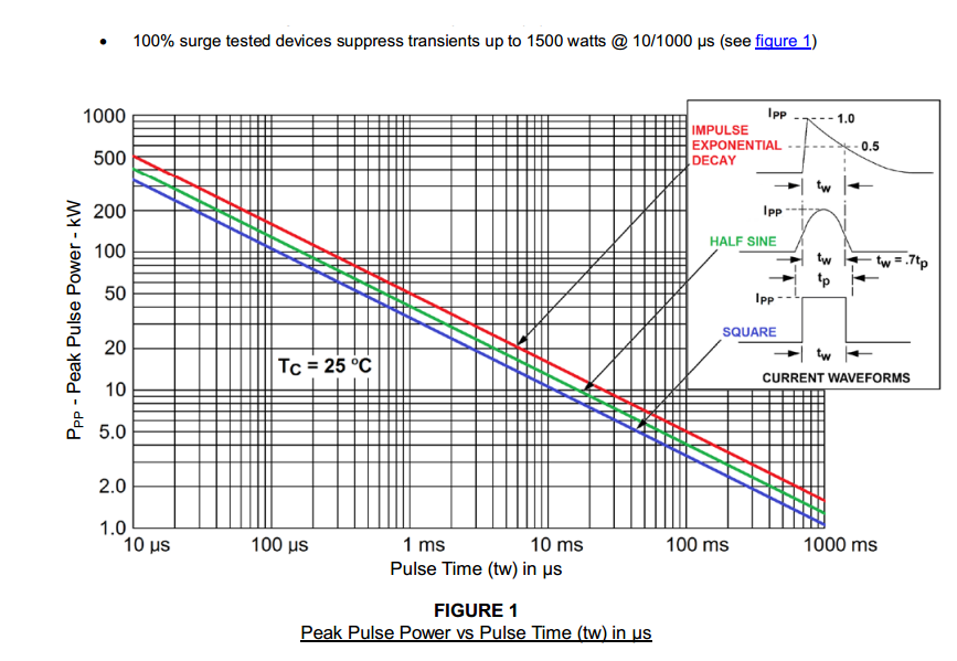

Тоесть, супрессор может скушать мгновенно 1.5Дж энергии. Если индуктивность у тебя 100мкГн это соответствует току 173А.
Можно.
Энергия и температура. Главное в супрессоре, как и в любом другом полупроводнике - чтобы не отгорели выводы (максимальный ток) и чтобы не расплавился кристалл (максимальная энергия). Сейчас выводы делают такими, чтобы они не отгорали до того как расплавится кристалл, поэтому обращать внимание нужно на энергию и общую температуру. Если ты влупишь 1.5Дж в супрессор который и так уже будет нагрет до 170 градусов, он сгорит. Для того, чтобы понять при какой температуре и что можно в него вгонять в даташите есть derating графики.
т.е. для индуктивности 300мкГн и тока 100А (возьмем с запасом) энергия будет ровно 1,5 Дж. с этим вроде понятно.
от куда берется 1.5 Дж если 1.5кВт в течение 1мс мне понятно.
но от куда взялось 1мс т 1.5кВт?
вот картинка из даташита
что значит 10/1000uS?
а по графику если смотреть то 1мс экспоненциальный импульс он сожрет 50кВт.

Какой-то странный у тебя даташит. Из него следует что супрессор секунду может держать 1кВт, или 1000 Дж. Если посчитать, то это нагреет кристалл до 400+ градусов. Так-что бредовый даташит. Я другой смотрел.

сейчас экспериментировал с силовухой на семикронах.
что порадовало - выбросов нет. раньше отпаивался снаббер блин а сейчас супрессор 400В даже не пытается нагреться. при том что ни каких мер по гашению выбросов предпринято не было. самую малость уменьшена индуктивность монтажа и появился антипараллельный диод. ну и семикронные транзисторы и диоды имеют другие параметры быстродействия и индуктивностей.
защита по току работает нормально. правда пока больше 10А не выставлял.
затворы через мощенный оптодрайвер прекрасно выглядят. я кстати не поставил RD цепочку на затворы. но так как выбросов нет и драйвер особо не греется - нафиг она и не сдалась. зато ни тебе миллера ни тебе затянутых фронтов. все перфекто.
а вот озадачило меня то что семикроны адски греются.
полевики в экспериментальной силовухе практически не грелись на 10А выходного тока. а этот здоровенный кирпич просто вскипает если куллер не включать. представляю что будет на 50А. а мне очень не хотелось бы что б куллеры было слышно...

Не понимаю, о какой проблеме Дедтайма идёт речь?
Специально запитал нагрузил простенький драйвер ir2153+ucc37324 двумя конденсаторами по 10нФ и резисторами на 10 Ом.
Первый скрин оба кондёра висят на одном GDT, на втором на раздельных.
Вполне себе дедтайм в 1мкс.
