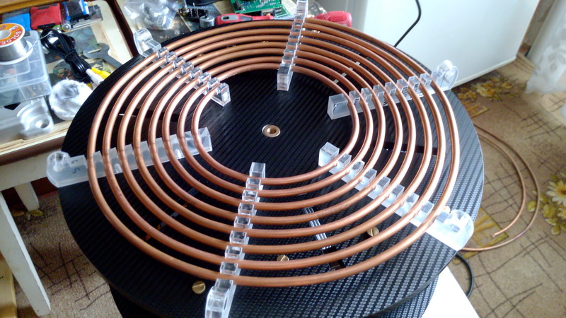

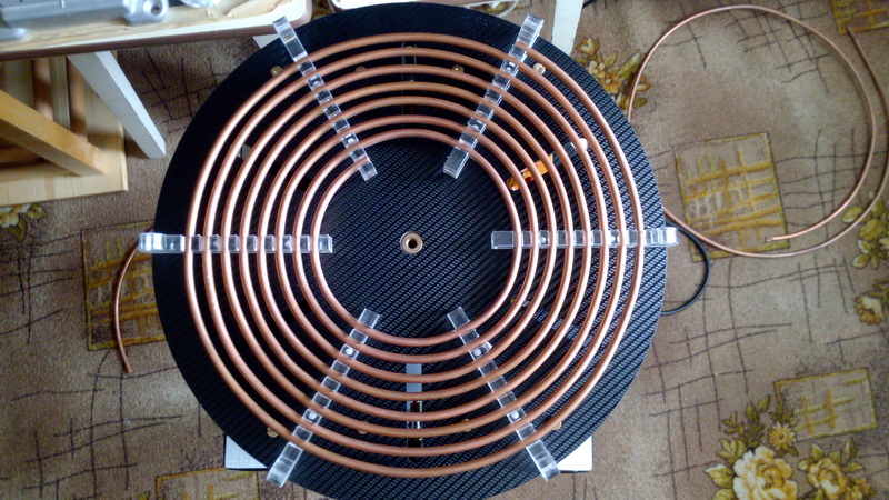

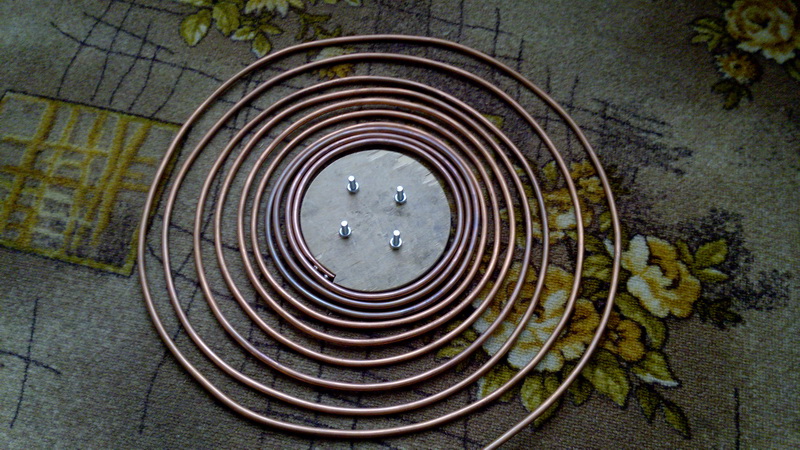

Надолго забросил изготовление после неудачной попытки намотать первичку. Пришлось изготовить приспособу, иначе никак не получалось.
Правда всё равно получилось не идеально. Виной тому немного мятая трубка, нехватка рук, и нужно было хоть как-то доделывать, а иначе опять бы забросил на неопределённый срок. Теперь конечно понятно как нужно модифицировать намотчик, чтобы получилось красивее, но переделывать точно уже не буду, а то так и не закончу никогда. Пришлось немного придавить внутреннего перфекциониста и оставить как есть.
В паре мест тубка довольно плотно вошла в направляющие. Надеюсь при работе она не настолько греется, чтобы поплавить оргстекло и выдавить расплавленные зубья.
