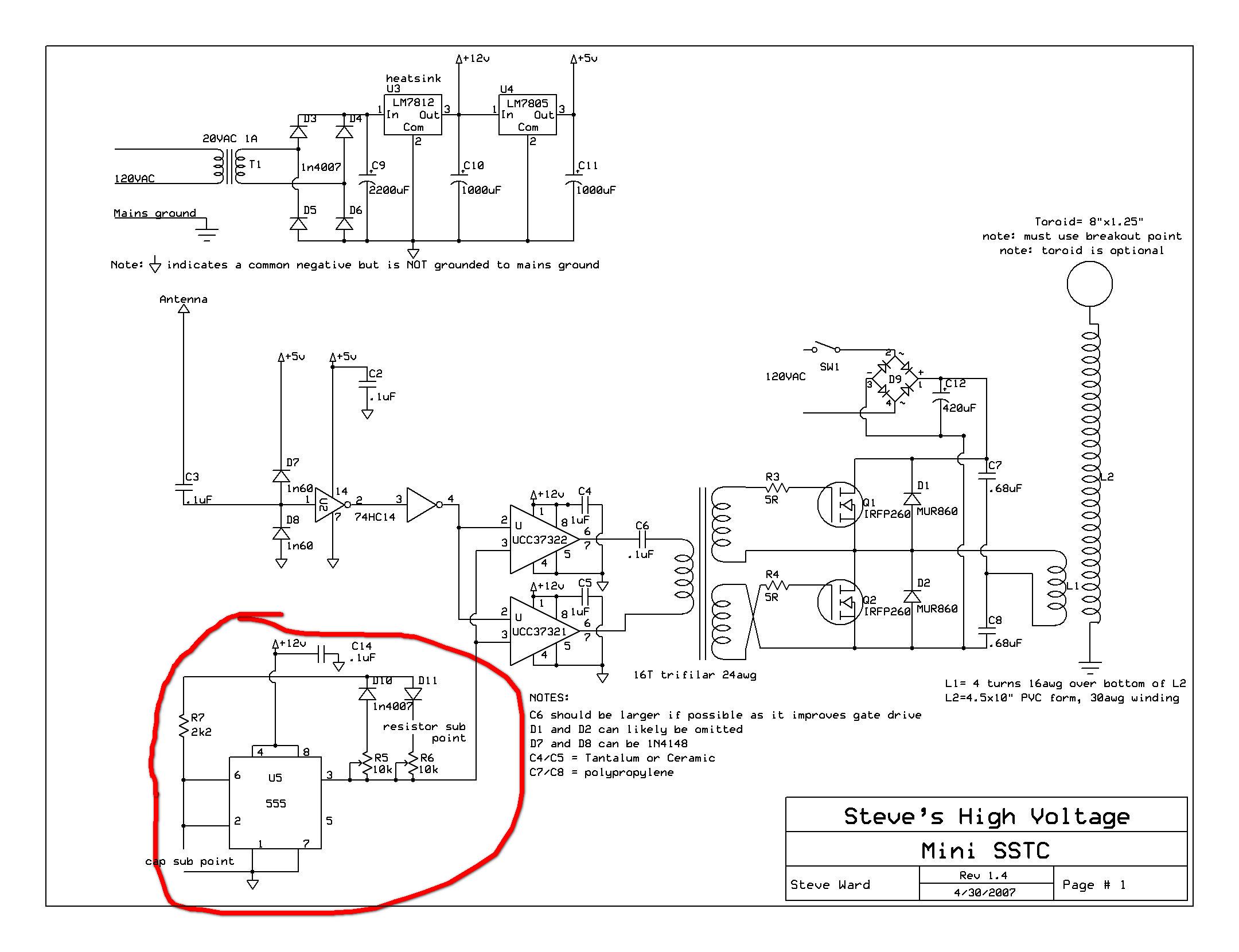

Nikomo
Сообщения: 261
Сообщение Nikomo » 19 июн 2013, 20:15
Ну вот вроде бы то что надо:
Сообщение iEugene0x7CA » 19 июн 2013, 21:34
Как по моему, так это хреновый интер, ибо скважность им регулируется только на очень высоких, для прерывателя, частотах. И то, в хреновых пределах.
Уж лучше TL494. ;)
AC/DC
Сообщения: 73
Сообщение AC/DC » 19 июн 2013, 22:19
Nikomo писал(а):Ну вот вроде бы то что надо:
такой у меня есть,он регулирует только частоту и мощность,а мне нужно типа этого https://www.youtube.com/watch?v=Jf-_UJHQ6vA .а что на счет тл 494?
