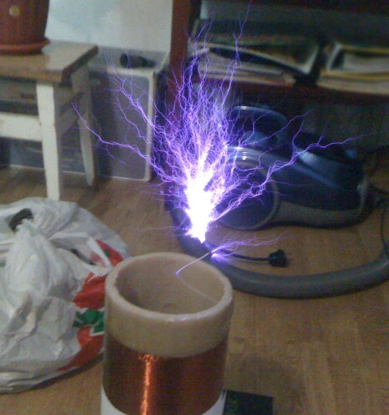

У меня пока ничего не прошивало при любых конфигурациях прерывателя.Но думаю трубу ПВХ внатяг поверх вторички одеть и на неё первичку намотать.
Nikomo писал(а):P.S.У годной полумостовой SS'ки разряд должен достигать длины вторички
Не слышал такого относительно SSTC, думал только разряды DRSSTC длиннами вторички меряют,ибо в SSTC(как я думал) стример всегда меньше вторички, но буду ещё эксперементировать посмотрим что да как.При стримере 15 см звук такой, что уши в трубочку заворачиваются
А что будет при длинне вторички и подумать страшно
Взгляни к примеру на полумостовуху нынешнего предпринимателя, парня, ранее известного под ником "Зерг", там разряд отчетливо превышает длину вторки, ну или на мою, состряпанную за вечер ВЧ полумостовуху, видео с которой я тут выкладывал, она в CW почти вторичку давала, с прерывателем и тором тоже должна была бы переплюнуть барьер успеха. Так что все это реальность, и добивается подбором геометрии теслы.
Что до DRSSTC, Misterio так вообще здесь чудеса творит, под 3-4 вторки выжимает, и говорит, что это норм.

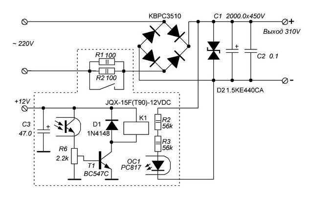

Могу схему посоветовать: Думаю тебе будет всё ясно, но вот пояснение оттуда, где я её нашел:"Резисторы R2, R3 и светодиод оптопары образуют слаботочный делитель выходного напряжения блока питания. Когда конденсатор C1 зарядится до определенного напряжения (оно регулируется резистором R6), транзистор T1 открывается, срабатывает реле K1, контакты которого замыкают резисторы R1 и R2. "Единственное, чего тут не хватает- это схемы для плавной зарядки капов,
Да, схемка нормальная вполне, но не очень нравится то, что придется доп. блок питания городить или перерабатывать нынешний, так как таковой у меня выдает 5В и 15.5В, причем по шине для UCC'шек его хватает почти впритык, не думаю, что лишние 5 Вт, потраченные на релюшку, очень того стоят. Придется либо возвращаться на линейное питание с кучей 78xx стабилизаторов, либо просто забить на идею, поставить обычный термистор, и радоваться.
В конце концов у меня не такие страшные емкости стоят, плавная зарядка с реле нужна большим DRSSTC, где используются Low ESR емкости под 10 мФ.

Ещё немного поэксперементировал.Заменил вторичку на сварганеную из валявшейся у меня медной трубки.В результате стриммер заметно прибавил мощи:
Так же пытался привинтить фазокорректор, что результатов не дало.Ещё обнаружился один непонятный факт, суть которого состоит в том,что при работе с прерывателем, в отличии от СW режима, во время подачи питания на управляющую начинает жужжать ГДТ.Подача питания и на силовую не изменяет факта жужжания.Что бы это могло быть и нормально ли это?
Воо, выглядит уже красиво. Теперь, добавь тороид!. ГДТ и должен жужжать, это нормально. Эффект называется магнитострикция.
Да, действительно, уже почти впечатляет.

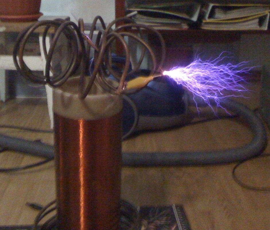

Одолеваемый любопытством, я решил попробовать провести пуски теслы с хоть каким-то тороидом.Опять же из того что было,а именно медной трубки, был скручен тороид на подобии тора SimpleTesla BSVI.Ясное дело пуски на полную мощность не произвёл, из-за соплей и того что шило на первичку, но некоторые эксперементы я провёл.В частности опробывал на 70-80В на ЛАТРе.В результате увидел что стриммер и вправду заметно подростает:
Я думал это я ГДТ увечу насыщением или ещё чем-то и оно "кричит" от боли
Но за наводку спасибо.

Купил я гофру, сделал тороид, запустил и...Как говорится "5 cекунд - полёт нормальный" но через ещё секунд 5 я увидел как пшикнула искра из силовухи и всё заглохло, выбив при этом пробки.В результате умерло оба транзистора(один даже надвое раскололся) и диод шоттки, приставленный к тому транзистору, который порвало
Всё остальное вроде вижило.Опять же причина такого бедствия остаётся для меня загадкой, так как, если верить расчётам Vctesla, резонансная частота с тороидом составляет 123кГц, и всё должно было работать, ибо при 120кГц внешнего генератора тесла была в порядке и могла даже работать продолжительное время (да и ГДТ я мотал с учётом того, что минимальная частота работы составляет 100кГц).Опишу детальней то, что произошло: подаю питание на силову, начинаю крутить ЛАТР, стример только при 60-80В появился и достаточно незначительный.Кручу дальше, стример растёт и достигает своих нормальных размеров (правда он был не такой громкий), открутил питание назад - всё нормально.Выкрутил снова - БДЫЩЩЩЩ...Что блин произошло и как этого избежать при дальнейших пусках?
P.S.При использовании того тороида из медной трубки всё было замечательно.
Тут два варианта с тороидом увеличивается ток, возможно силовуха просто его не выдержала. Второй вариант - что-то не правильно собрано, причины взрывов я уже много раз перечислял.
Я тоже про ток думал, но просто не знал что с тороидом он больше становится.Тогда это 100% ток.И тут есть два варианта:1)Без тора работать или меньше его сделать.2)Взять жирные транзисторы(предпочтительней, хотя и геморней).Пока не знаю что выбрать, наверное второе, если годные трaнзисторы найду(может IGBT).
