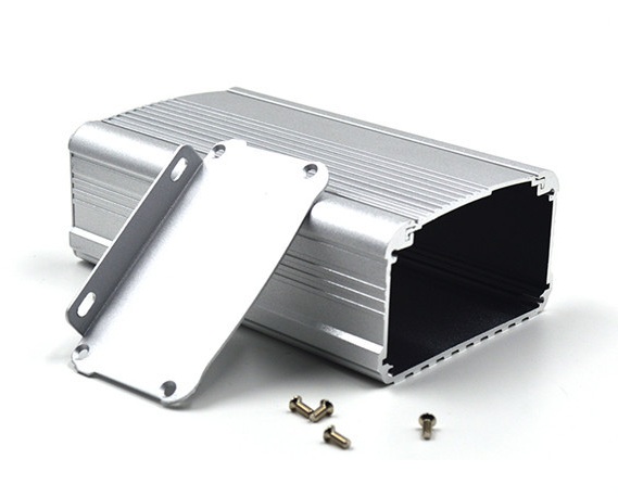

Драйвер можно подвинуть к краю корпуса, просверлить отверстия в экране и просунуть туда светодиоды. Если стенка экрана металлическая — будет очень надёжно.

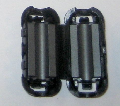

6. На оба проводка от SD к GDT стоит повесить ферритовую бусину.
Их можно купить, или снять с USB кабелей.

Касаемо любезно расписанных пунктов, бусинки на гдт имеются, переключалка чуть выше пинов находится, в экране, как и сам драйвер с прерывателем

Насчет опторазвязки светодиодов — мне кажется намного лучше работала бы защита в виде металлической панельки, подтянутой к заземлению.
Как бы по ней не фигачили разряды — все будут уходить в землю, а светодиоды утопить чтобы не торчали особо.
