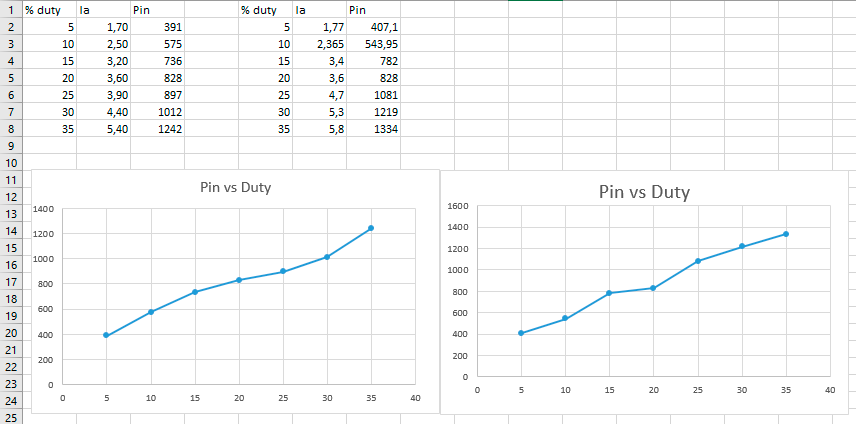

Еще, снял зависимость потребляемой мощности от заполнения. Интересно, откуда берется площадка около 20%:

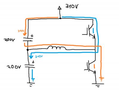

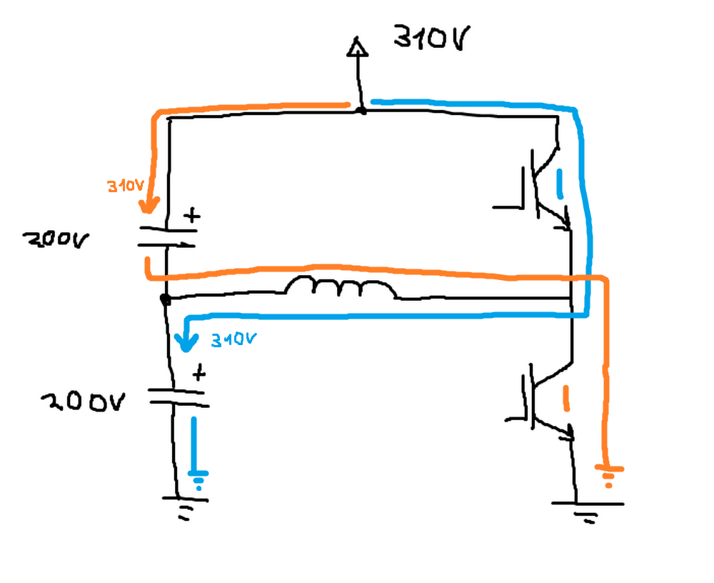

Ранее упоминалось, что у нас бахнул электролит. Причиной я видел какие-то сложные явления, но на деле механизм оказался до безобразия прост:
Если пробьет верхний ключ — через первичку Теслы нижний кап зарядится до 310В. Если нижний ключ – зарядится верхний.
На что похожи взрывы электролитов продемонстрировали популярные товарищи с Ютуба. :)
Решить эту проблему(взрыва Теслы подобно гранате :mrgreen:) имеется два пути: установить 400В капы или отвязать первичку по постоянке.

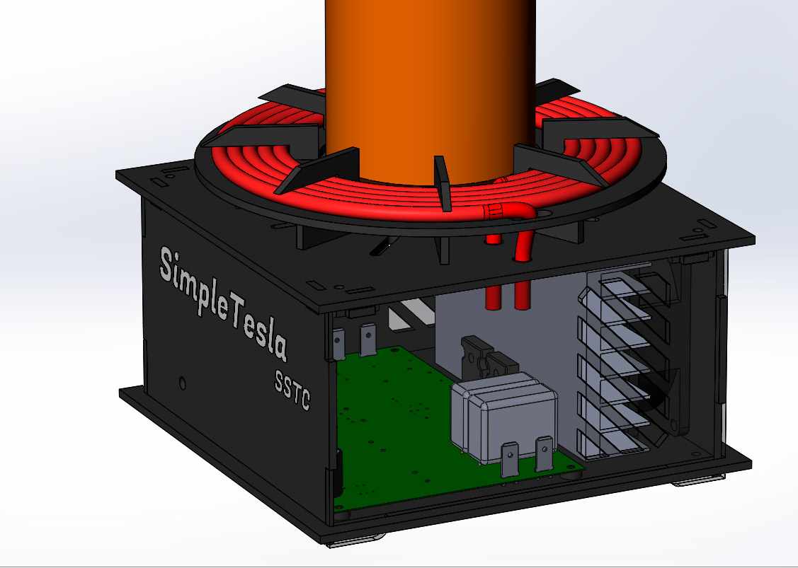

С электричеством мы разобрались и все оттестировали. Теперь дело за корпусом. Евгений уговорил меня перейти с дерева на пластик - так вид должен стать намного более презентабельный. Тороид планируется делать, как и вся остальная когорта тесластроителей - из алюминиевой проволоки. Ну, и бонусом всю конструкцию можно будет разобрать на корпус-вторичку-тороид и быстренько собрать обратно.
Как вам?

Да мы пока сами не знаем ничего :) Тут еще работать и работать :) Вчера была еще одна итерация исправлений корпуса. Подготовил файлы к производству прототипа.
Из неприятного - заметили, что выводы упираются в радиатор. С одной стороны, хоршо, что заметили, с другой - пришлось не очень красиво это исправлять, ввод в корпус теперь будет не сзади, а с боку.

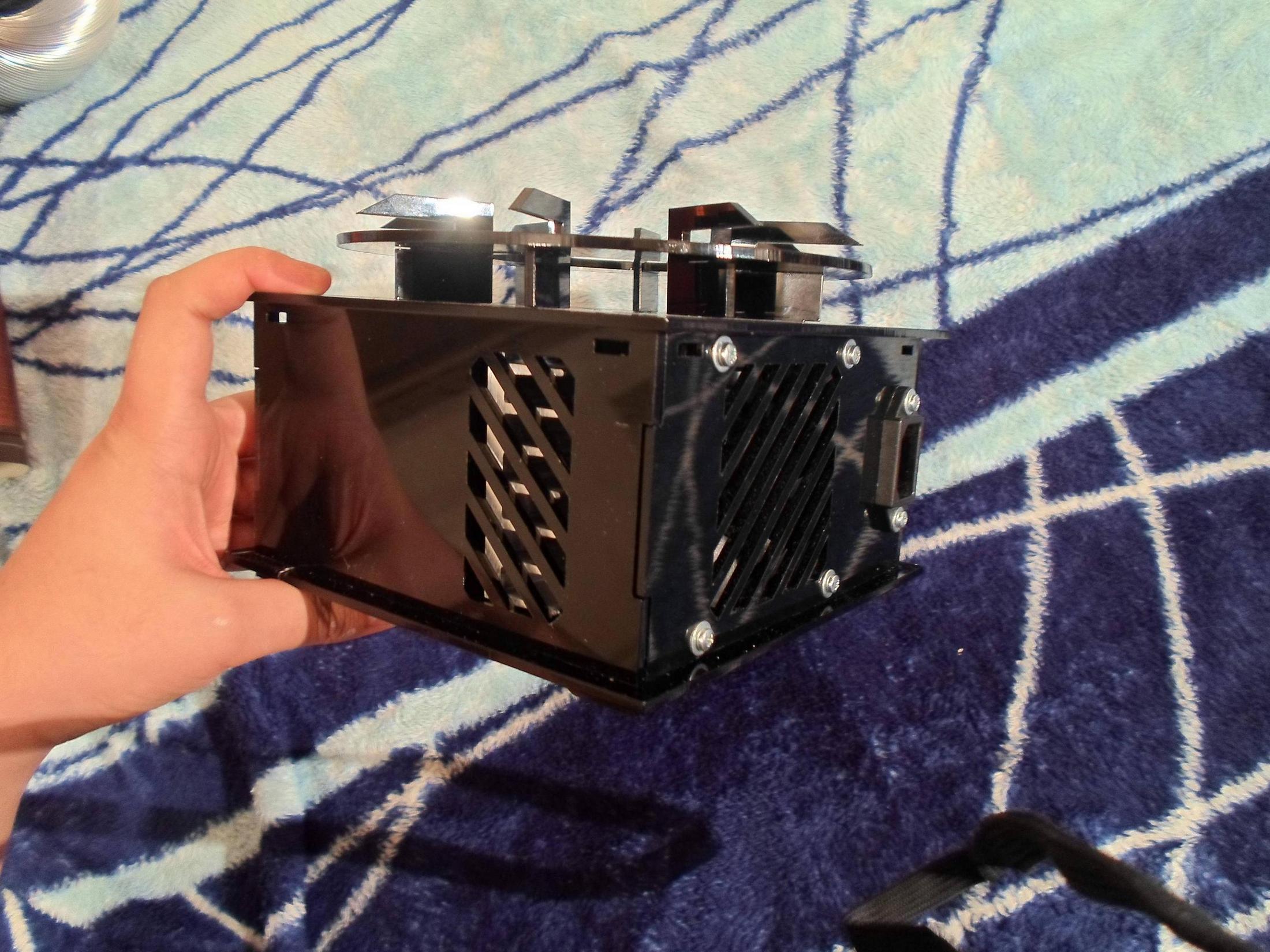

Короче, суперская история. :)
Мы дорисовали корпус и заказали у местных лазерщиков. Материал — черный акрил, 3 мм.
Получилось в принципе ничего, не без косяков, но они были легко исправимы. Сделанные на скорую руку фоточки:

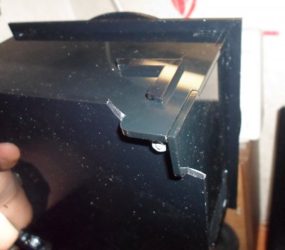

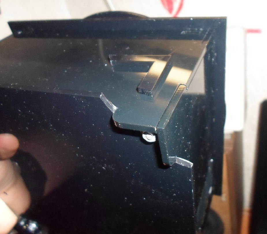

Лажа началась примерно в тот же момент, когда закрутил все гайки, намотал первчику, установил платку и т.д.
Пока крутил в руках, сдавливал на наличие скрипа-хруста — отколол кусок корпуса.
Конечно, здесь чисто лажа конструкции, но все же.
Я дособрал Теслу, попыхал, после чего потащил её к Сергею на более жесткие тесты.
Оттестили мы её нормально, результат практически тот же, что и без корпуса — благодаря удачному расположению вентиляционных отверстий.
Под конец надо было что-то отпаять и я потащил Теслу на стол. Крепеж вторки пока не был проработан, а торчик просто стоял верху держась трением.
Короче, в процессе переноски я эту пирамиду завалил, причем поймал все, кроме собственно корпуса. :mrgreen:
В общем, посмотрев друг на друга, покрутив носом мы задумались, что нужен таки другой материал.
Акрил конечно гламурный, глянцевый, но если каждая Тесла будет ломаться вдребезги от метрового падения на паркет — это точно не дело.
Кстати, внутренности выжили и закрепив первичку пластмассовой стяжкой мы сделали еще пару тестов. :mrgreen:
Насчет замены — в данный момент смотрим в сторону ABS пластика. Более того, сегодня мы сгоняли и закупили его.
Как пойдут дела дальше отпишусь в следующих постиках. :D

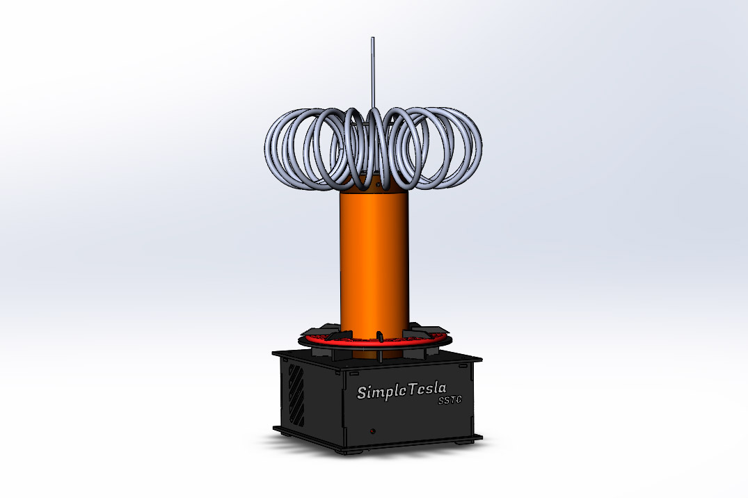

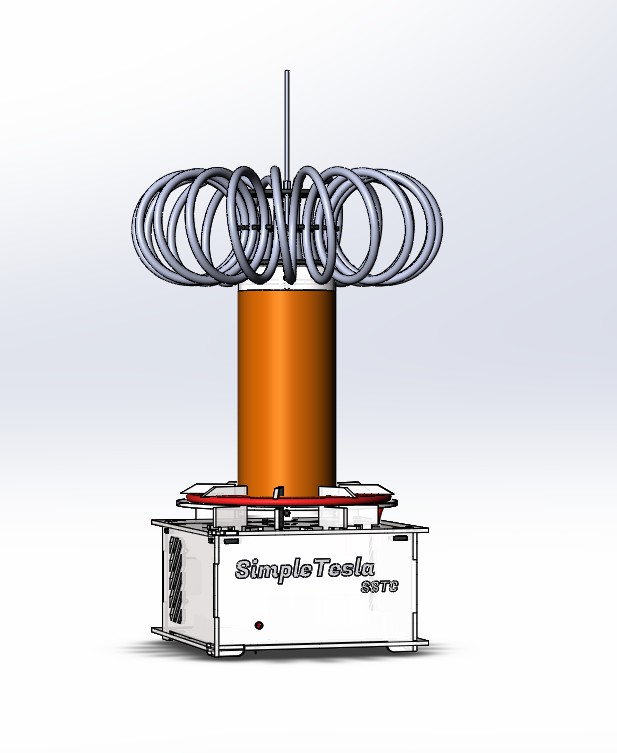

Белая SSTC вот так выглядела бы, по мне вроде норм, но Сергею например не нравится:
