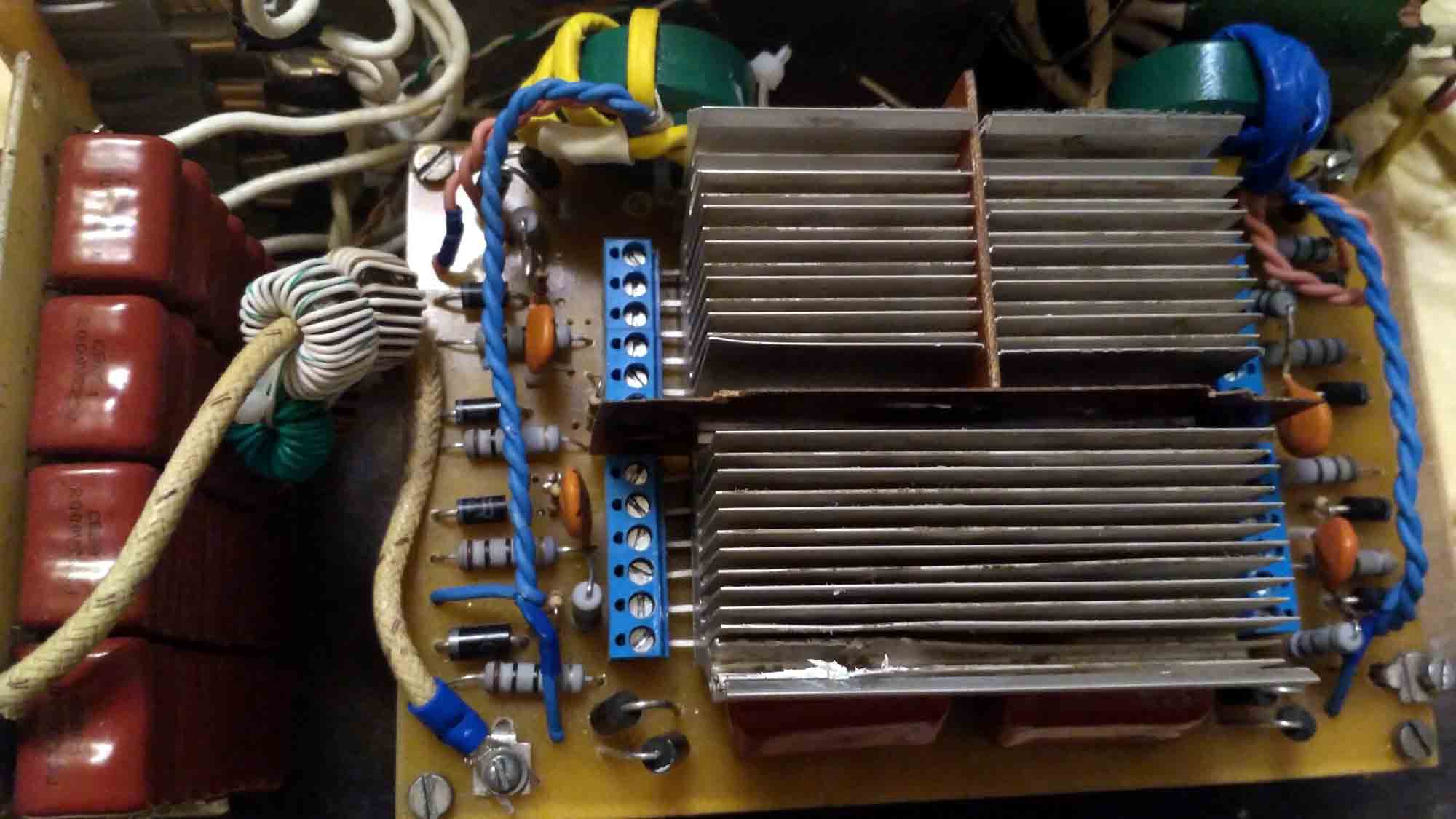

Силовая часть - двойной мост на IGBT транзисторах типа 60N60SMD.

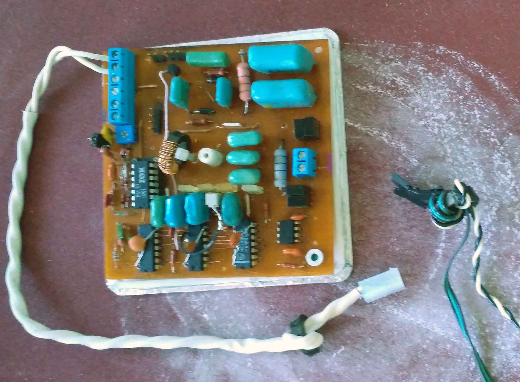

Драйвер - немного переделанная схема Стива Варда 2008-2010 гг.

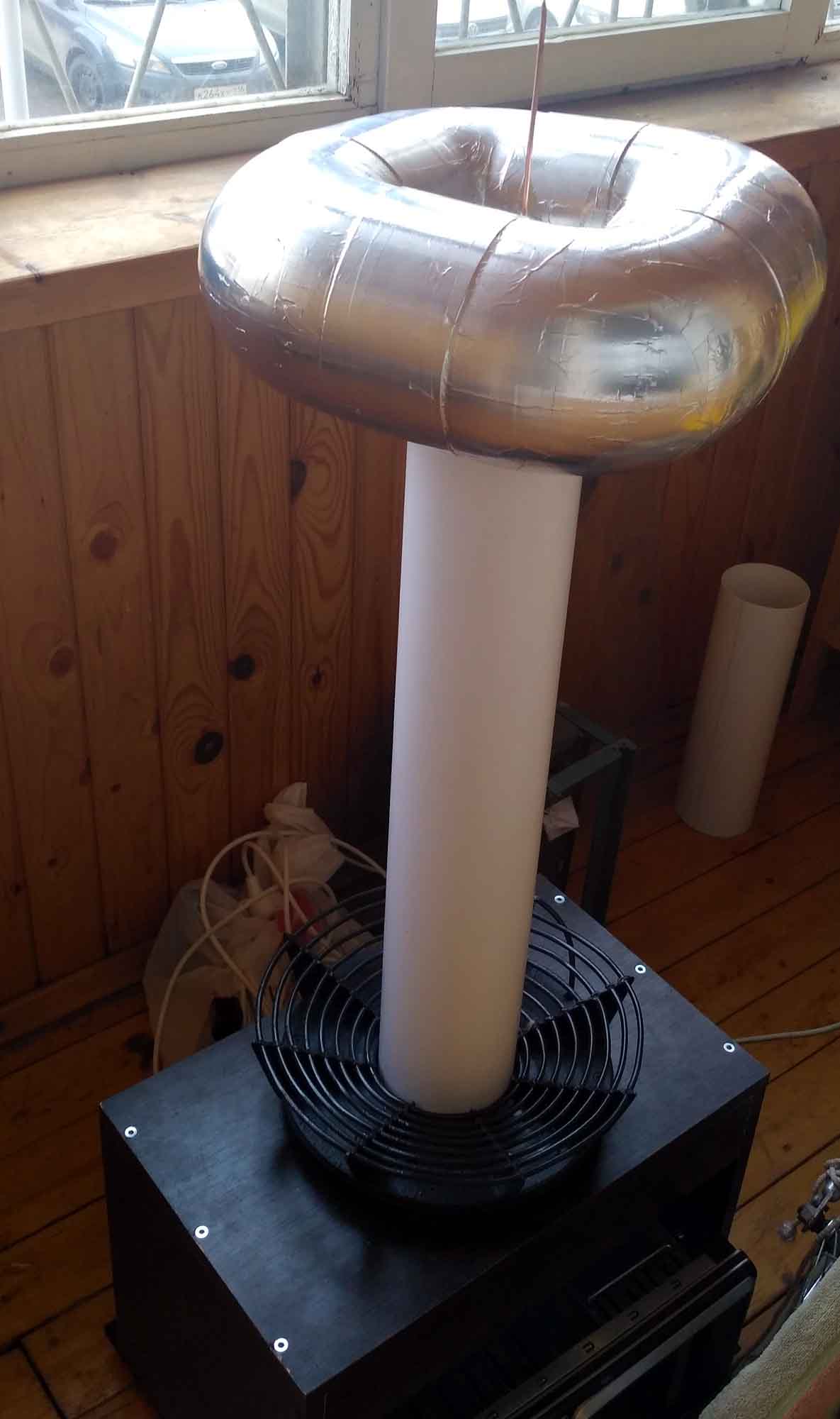

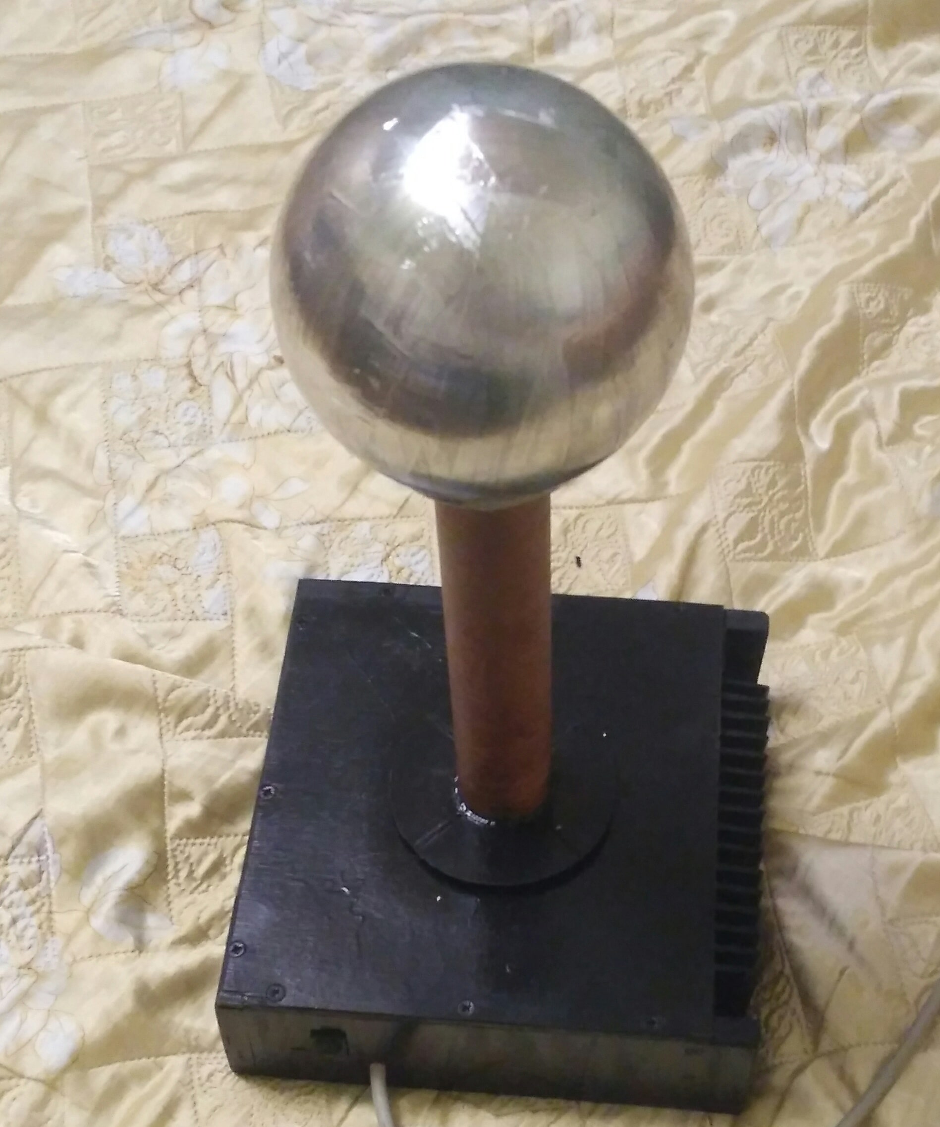

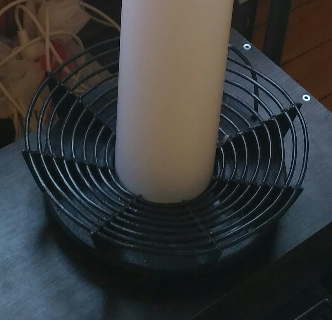

Рассчитывал использовать 110 мм картонную трубу от линолеума. Канализационные трубы мне показались не очень пригодными из-за отрицательного опыта их использования в макетах однотранзисторных автогенераторных схем. Мне не понравился из температурный коэффициент расширения. Трубы толще 50 мм сильно «гуляют» по диаметру от перепадов температуры. Намотанная внатяг обмотка на 160 мм трубе при комнатной температуре на балконе при -10 по Цельсию сильно обвисала. С 110 мм трубой не намного лучше. Почему на балконе - там покрывать лаком планировал.
Получилось:
Диаметр трубы вторичной обмотки: 107 мм
Число витков: 1470
Диаметр обмотки по меди - 0,3 мм
Высота намотки 520 мм
Первичная обмотка - конусообразная,
внутренний диаметр 130 мм,
число витков - 8, медный провод сечением 10 кв.мм
шаг - 9 мм,
высота - 40 мм
Экспериментировал с резонансами. Сделал набор ёмкостей, регулировка с точностью 1 нФ (от 1 до 87 нФ). Менял торы и подбирал резонансную частоту первички, по максимуму стримера.
По расчетам самый крутой резонанс должен быть, если вторичку заставить работать на частоте четверти длины провода вторички, у меня 500 метров, т.е около 150 кГц. Тор по расчету должен быть большой - гофра диаметром 16 см, внешний радиус тора 44 см. А на практике сильной зависимости нет. Маленький тор (внешний диаметр 20 см) тоже хорошо работает). Конечно, разница небольшая есть, но не принципиальная.

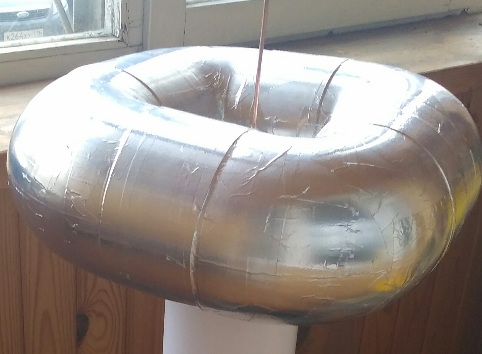

Остановился на таком размере тора, который легче изготовить. Алюминиевая гофра мне пришлась не по душе, да и мнется на раз, быстро теряет внешний вид.
В итоге в строительном магазине купил вентиляционные трубы диаметром 125 мм - 4 поворота на 90 градусов. Соединил в кольцо и обклеил алюминиевым скотчем.
Резонансная частота вторички получилась около 180 кГц.

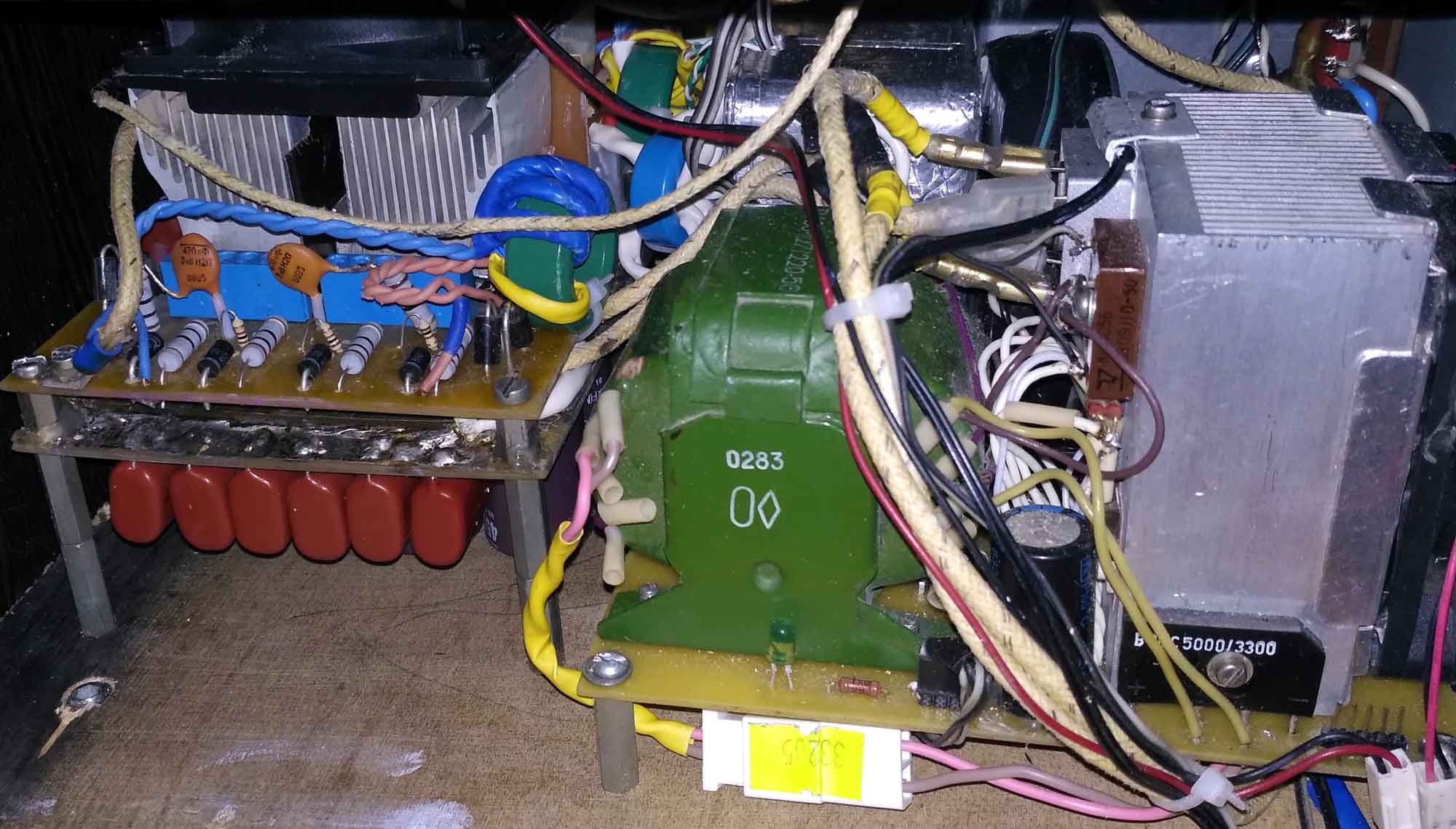

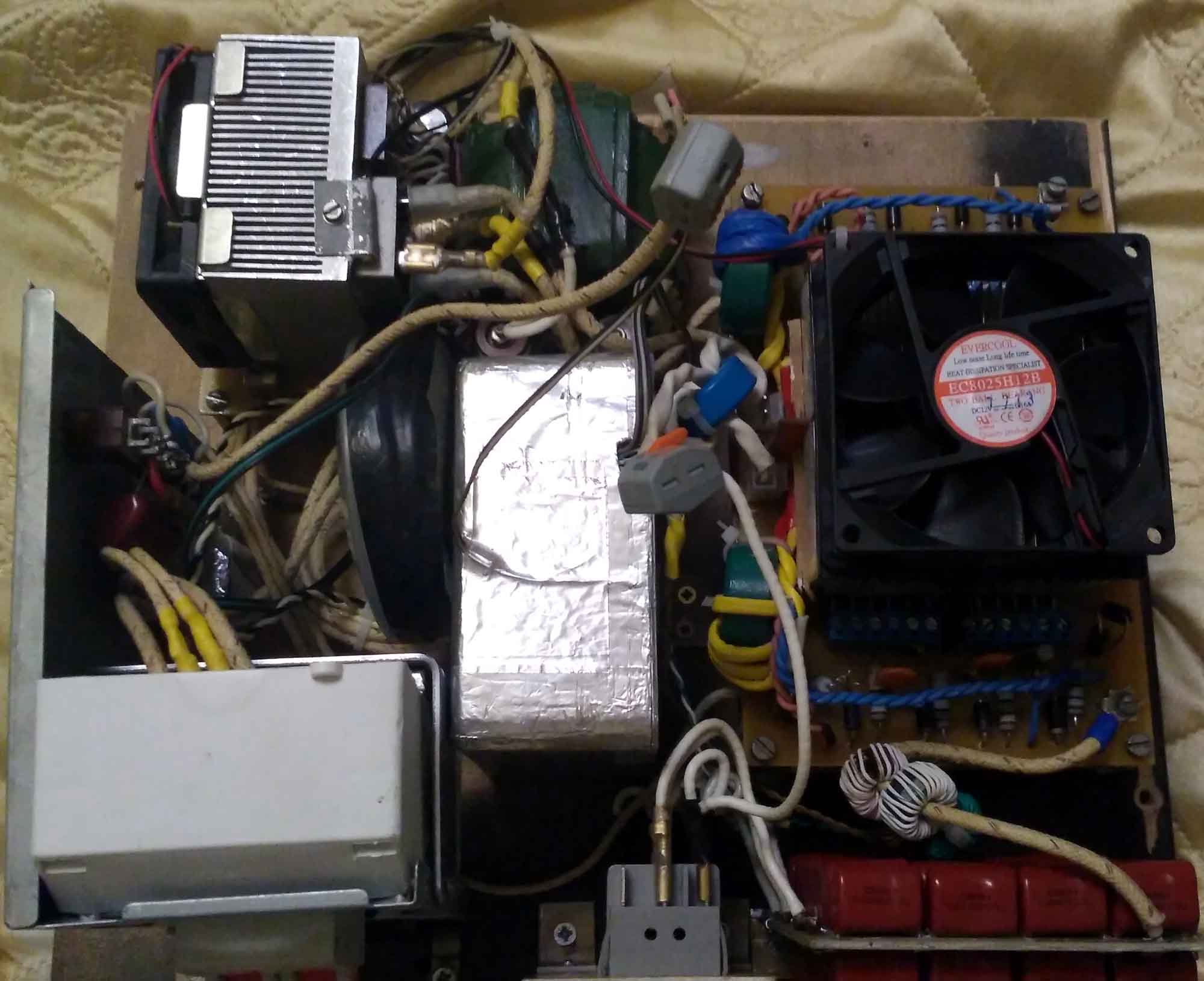

Двойной мост на 60n60smd, максимально короткие провода, на печатную плату к силовой проводке напаяна медная шина толщиной 0.5 мм, где не полезла шина напаян многожильный медный провод. Батарея из электролитов 220 мкФ 450 В общей ёмкостью чуть меньше 3000 мкФ, силовая пленка суммарной ёмкостью 55 мкФ.
Осциллограф у меня старенький однолучевой, поэтому для настройки предиктора пришлось брать взаймы нормальный двухлучевик. Правда, получилось взять только на 1 день, поэтому я не успел наделать фотографий форм сигнала.
Предиктор настрен, силовая сильно не нагревается. Измерял пальцем. Не прикрутил регулировку частоты вращения вентиляторов они работают на максимуме.

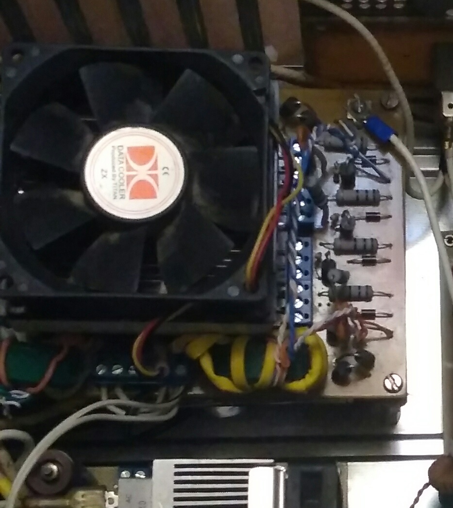

В качестве радиатора для силовых транзисторов использовал кулер от старого процессора, он имеет приличный вентилятор и радиатор на толстой 1-см подошве. Опыт замены силовых транзисторов показал, что применение зажимных клеммников себя оправдывает на все 100%. Выход из строя транзисторов при настройке и тестировании неизбежен. Также избавился от резиноподобных прокладок и посадил IGBT на термопасту прямо на радиатор. Его пришлось распилить его на три части. Опасно конечно, но корпус будет закрытый и, надеюсь, местами экранированный.

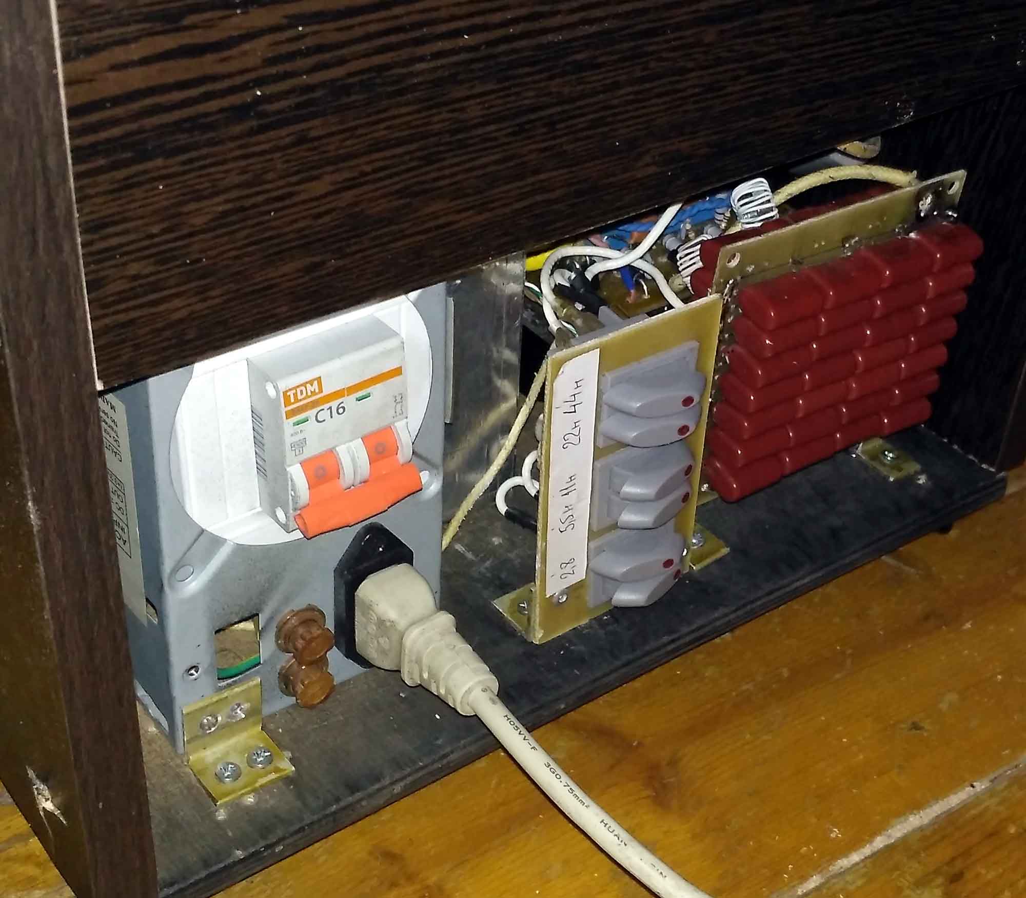

Сложности были с конденсаторами резонансного моста. В режиме тестов использовал набор конденсаторов разных емкостей, в том числе CBB81 0,1 мкф 2000 В. Цепочка из трех последовательно включенных таких конденсатора сильно грелась, когда выставил защиту на 200 А одна цепочка CBB81 сдохла. Качество низкое, ножки железные облуженные.
Вместо них собрал из кучи конденсаторов той же марки номиналом 22 нФ на 2000В. Каждая цепочка из 4 включенных последовательно конденсаторов (получается 5,5 нф, 8000 В). Последние работают хорошо. Всего задействовано 60 конденсаторов, соответственно батарея состоит из веток по 8, 4, 2 и 1 цепочки. Еще есть цепочка 2,2 нф из конденсаторов меньшей емкости. Используя выключатели (значения 44, 22, 11, 5,5, 2,2 нф можно включать любую цепочку по отдельности и их любое сочетание) легко подбирать резонанс.

Чуть позже поставил китайские цифровые модули измерения температуры и управления термостатом, вместо которого подключил вентиляторы. Сильнее всего при комнатной температуре грелся радиатор блока питания - на нем силовой мост, мост системы охлаждения (12 В, 0,7 А), параметрические стабилизаторы на 5, 12, 25 В.

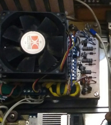

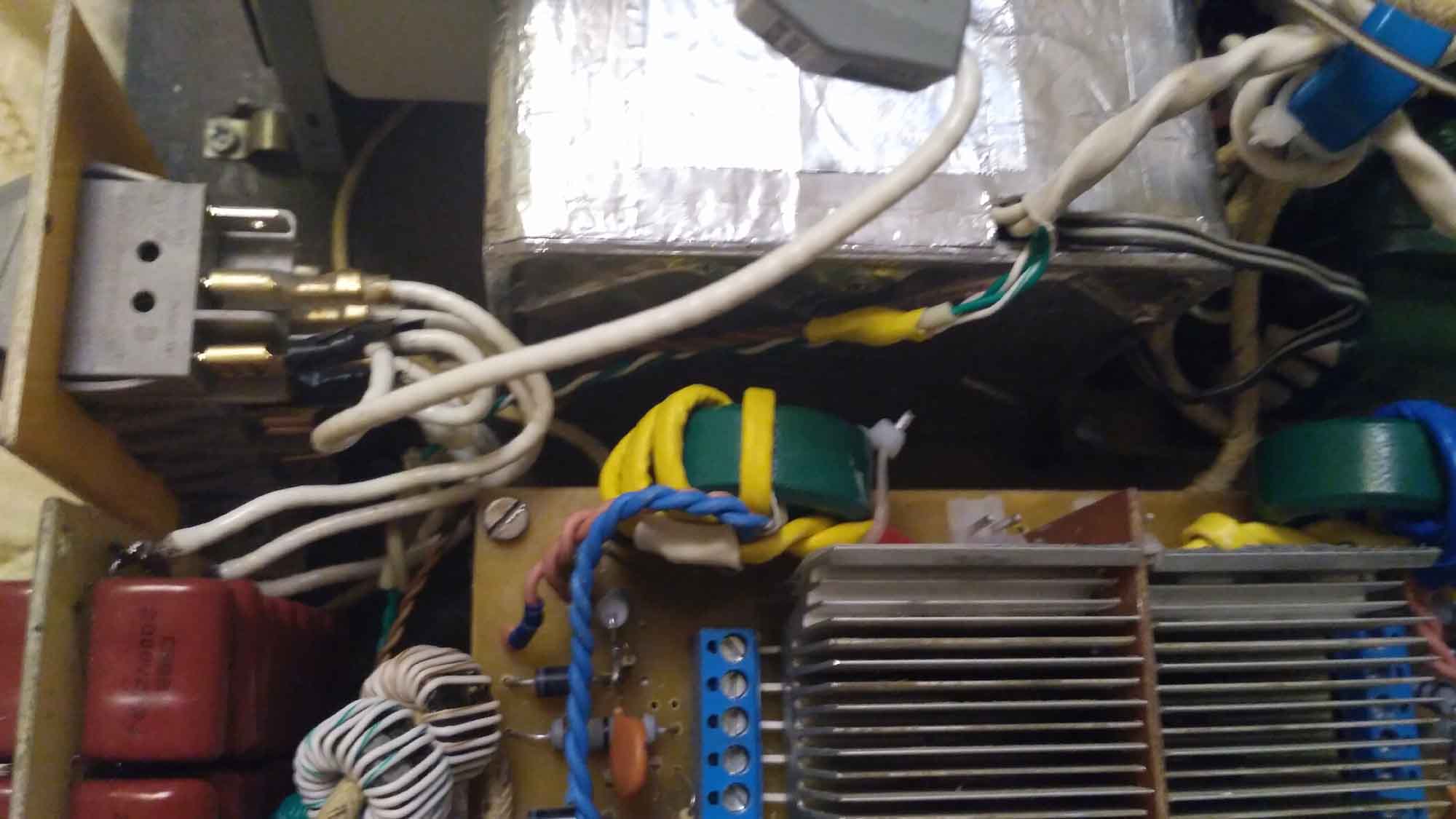

Драйвер работает на два GDT. Планировал сделать его двухканальным, но не реализовал. Кольца использовал большие около 45 мм наружного диаметра. Каждый GDT понижающий 4 витка к 3. Провода вторичных обмоток взяты из толстых кабелей, они одножильные около 1 мм диаметра, первичная обмотка - толстая внешняя оплетка. Мост у меня двойной, поэтому от тонких проводов FTP пришлось отказаться. Амплитуда выходного сигнала драйвера 25 В, к затворам доходит соответственно 18,75 В. Сечение кольца GDT позволяет запитать сразу все ключи, но практика показала, что так меньше выбросы на затворах.

Начну с того, что первоначально схема не запускалась. При касании входных цепей обратной связи запуск был, но неуверенный и работал, пока палец не уберу. Нашел выход - из свободных элементов логики драйвера собрал одновибратор. Он дает короткий импульс по фронту сигнала от прерывателя на вход схемы обратной связи. Этого оказалось достаточно для запуска.
При первых испытаниях на больших токах вылетали силовые ключи, при этом радиаторы были холодными. Позже я понял, что стример попадал в первичный контур и выбивал силовые ключи моста и драйвера. Доставалось и диодам Шоттки в затворных цепях силового моста.
Чтобы повысить надежность работы поднял повыше выше страйкринг (незамкнутый заземленный виток поверх первичной катушки. Землю подключал по рекомендованной схеме на этом форуме. На все провода, идущие к драйверу (GDT , оба токовых трансформатора, шлейф подключения SI) надеты ферритовые колечки, так чтобы минимум один виток через кольцо было. Результаты стали ощущаться только на среднем кольце (внешний радиус 26 мм) и числе витков более 4. Вообще на все соединительные провода (к прерывателю, вентиляторам и проч) надел ферритовые кольца.
Еще нашел, откуда высоковольтная бяка лезла в драйвер. Новые большие кольца GDT с нажимом прижимались к радиаторам (без изолирующих прокладок) силовых транзисторов. Как назло именно к тем, чей коллектор является выходом моста. Изоляция там была тонкая, площадь соприкосновения большая. Вот и лезла всякая гадость через паразитную ёмкость. Также не стоит забывать, что в последовательном колебательном контуре, образованном первичной обмоткой и батареей конденсаторов (а точнее в точке их соединения) возникает приличное напряжение в несколько киловольт. Провода нужно хорошо изолировать и проложить их подальше от сигнальных цепей.

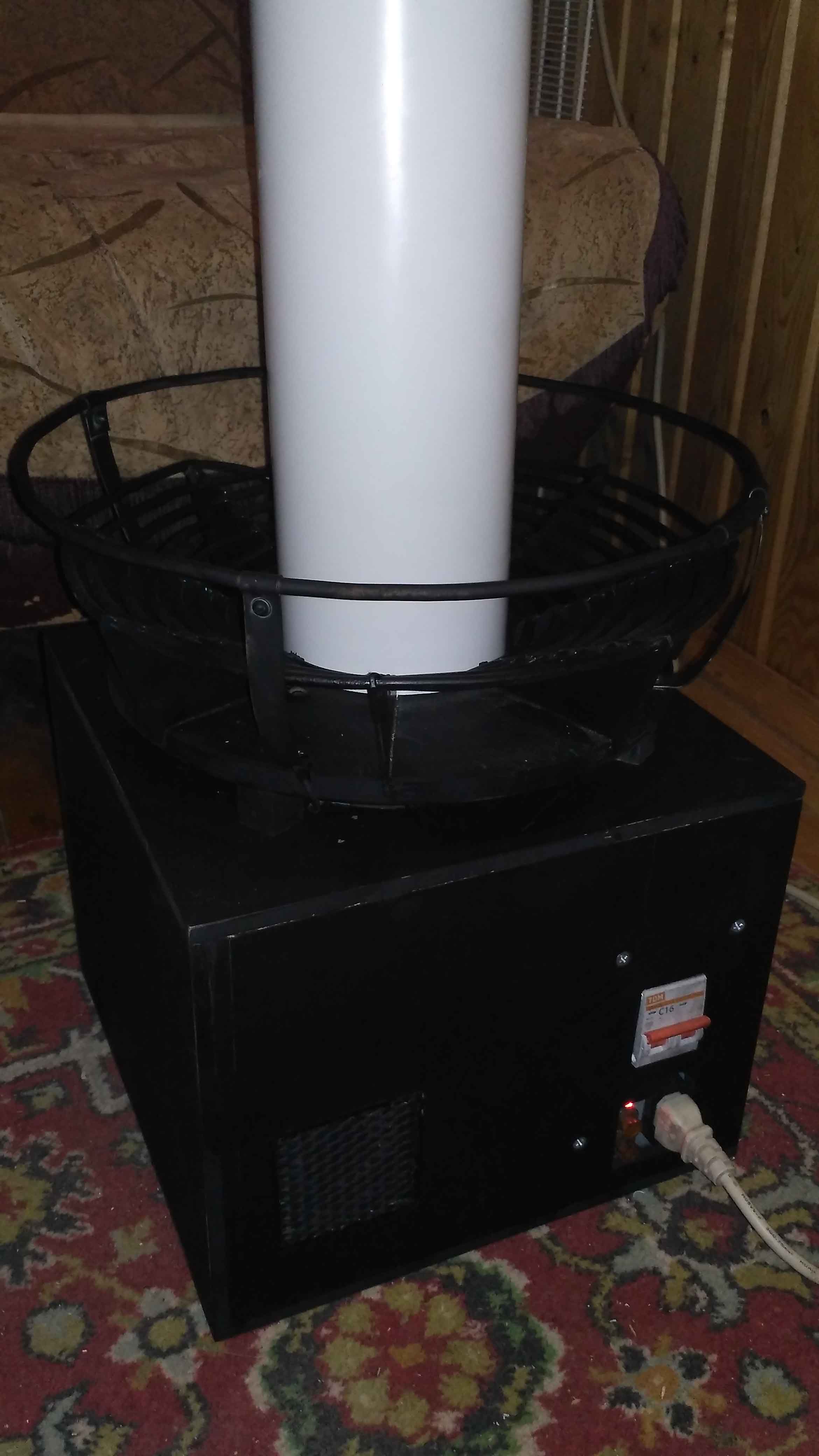

Ну вроде что-либо дохнуть перестало. Пора делать корпус. Катушку тоже думаю сделать побольше диаметром и меньше высотой. Желательно, чтобы резонансная частота была близка к предыдущей катушке или чуть меньше.

Сделал по-человечески и поднял выше страйкринг.
Поставил проходные трансформаторы на больших ферритовых кольцах, давящие синфазный сигнал (первым делом добавил к драйверу, он сразу перестал вылетать, когда бахала силовая. Потом на все провода, идущие к драйверу зарядил колечки). Отправной точкой моего "прозрения" стал вылет плат термостатов. Вылетели ни с того ни с сего. Просто задымилась микросхема на каждой плате. Остальная часть схемы Теслы работала. Я понял, что прёт сильная наводка, причём в тот момент сверху всего блока была заземленная металлическая сетка.
Но силовая вылетала. Я один раз заметил, что в момент вылета стример влетел в первичку. До этого просто внезапно вышибало при холодных транзисторах. Это было днём, я стримеры почти не видел.
Потом сделал уже по-человечески защитное кольцо, и на первичку тоже повесил проходной трансформатор (2 витка на кольце около 5 см внешнего диаметра).
Ещё убрал супрессоры с затворных цепей - как выяснилось у них был дикий разброс по емкости - грубо от 500 пФ до 1500 пФ. Не знаю, как они стояли в мосту, но если одно плечо перекашивали, то тоже не есть гуд.
А ещё (пишу в конце как типа самая мелочь ыыыы) я тренировался на 60n60 с Али. У меня один полумост стоял с ними, а второй полумост не вышибало - там стояли настоящие транзисторы. А потом всё-таки поставил настоящие и задрал ток повыше.
Кстати хочу отметить, что ни разу весь мост не вылетал. Даже когда поначалу везде в силовых цепях стояли китайские детали. Только половина, причем часто только одна пара (мост двойной, в плече по 2 транзистора). 4 раза уходили в полупроводниковый рай по 2 транзистора, 1 раз по 3 штуки, один раз 4 - полностью один полумост.
Ещё накинул двойной слой изолирующих трубок на провода, соединяющие MMC и первичку. Больно близко они проходили к проводам GDT.
Ещё заметил, что в начале был один вылет при проигрывании "грязного" сигнала с кучей каналов в миди файле. Видимо иногда ограничения в прерывателе по коэфф. заполнения не срабатывают. И бывает глюк проигрывания на малой громкости, при этом если нажать на паузу, то после продолжения проигрывания первая нота херачит на максимальной громкости, потом уже как установлен уровень ползунком. Глюк повторяется не часто, в основном после подглючивания сенсорного экрана.
Вообще большинство причин вылета силовой это ошибки:
1. При проектировании. Слабые драйверы, длинные фронты. Косяки со схемами защиты. Кривая разводка платы, плохая симметричность силовой.
2. Ошибки монтажа. Эта часть вообще плохо предсказуема.
3. Отдельным пунктом электромагнитная совместимость. В том числе заземление.
4. Конструкционные косяки.
Все эти этапы проходят даже опытные спецы на солидных предприятиях-разработчиках. Там просто эти этапы короче. Вот поэтому когда дело доходит до серийного производства - почти все косяки устранены. Именно поэтому на форуме советуют для экономии денег брать готовые конструкции, в которые вложено дохрена труда.
Лично мне хотелось самому пройти все этапы, я понимал, что это долго и требует большего количества потраченных денег и времени. У меня правда был опыт радиолюбительства, а также время и деньги.
Re: DRSSTC на двойном мосте от Crazy_Fan
Интересный момент. Поставил первичную катушку ввиде цилиндра, индуктивность примерно в полтора раза больше. В темноте заметил проскакивающую искру в районе MMC. Что в этом блоке конденсаторов может искрить непонятно.
Понятно, что изменилось характеристическое сопротивление последовательного контура, выросло напряжение на ММС. Но там цепочки из четырех конденсаторов по 2000 В. По расчетам там около 5 кВ на максимальном токе будет. Я оцениваю по длительности импульса накачки ток около 200 А. Не должно там ничего пробивать разрядом.
И да, у меня ничего не сгорело.

Чтоб не пробивало ММС частоту в интере выставь 2600 Гц и ММС надеюсь на 8 000 Вольт!? и там ,где ММС подключен к первичке сделай серьезную изоляцию-у меня на мостовой Тесле так же пробивало !
В теории четыре последовательно включенных конденсатора на 2000 В дают 8 кВ, на практике из-за разброса ёмкостей на некоторых конденсаторах напряжение растет быстрее, и поэтому общее максимальное напряжение будет меньше 8 кВ.savol wrote:Чтоб не пробивало ММС частоту в интере выставь 2600 Гц и ММС надеюсь на 8 000 Вольт!? и там ,где ММС подключен к первичке сделай серьезную изоляцию-у меня на мостовой Тесле так же пробивало !
Изоляцию проводов я сделал тройную. А вот про выставленную частоту 2,6 кГц не понял.
А Евгений мне тактично напоминает, что китайские конденсаторы у меня говно (зачеркнуто) ненадлежащего качества.
Всё-таки думаю, что просто пробивает.
Во-первых, начинает пробивать после 70-80 мкс длины импульса.
Во-вторых, когда ставлю разные вторички и подбираю для резонанса ММС, то при максимальной емкости ММС не пробивает. Прямо учебный макет колебательного контура получился. Это я про соотношение L и С и напряжение резонанса.
Я ещё думал, что может пробивать изоляцию между соседними цепочками, когда одна из них не подключена. Было бы логично, но пробивает где-то в середине задействованных цепочек.
Вот зараза...
в настройках SI максимальная частота 2400 Гц,а для моста надо 2600 Гц не знаю с чем это связано ,но после изменения частоты на 2600 Гц у меня пробои прекратились!
У меня пробои на любой частоте с новой катушкой, если ток выше порогового. Даже на единичных импульсах. На них, кстати впервые заметил.savol wrote:в настройках SI максимальная частота 2400 Гц,а для моста надо 2600 Гц не знаю с чем это связано ,но после изменения частоты на 2600 Гц у меня пробои прекратились!
У конденсаторов CBB81 2000 В - на постоянке, а на переменке ниже. Вот как не хочется покупать резонансный пропиленовый конденсатор на 6-12 кВ.
Видимо придется вернуться к более удачной конструкции первичной катушки и вытянутой вторичке. Причина - мне иначе предстоит не только полная замена на значительно более высоковольтный ММС, но и возникают проблемы с SI, которого конкретно глючить начинает на этих частотах и токах. И у андроида экран перестает слушаться. Но видно, что стримеры были бы больше процентов на 20...
Поскольку цели добиться максимальных стримеров не было, то остановлюсь на более стабильном варианте. Жаль, что уменьшить габариты вторички не получилось.

Ещё одно видео. Диаметр Тора 38 см. Останавливая видео можно найти фрагменты, где высота стримера больше трёх диаметров. Чуть не дотягивает до 3,5.

Доделал корпус, покрасил - сохнет.
Сейчас максимум около 1.2 - 1.3 метра. Я успокоился с его увеличением. Так и не собрался поменять силовые ключи на новые с более высоким допустимым импульсным током. Имею ввиду поставитьть HGTG20N60A4D вместо FGH60N60SMD
Хочу заметить, что давно никто не выкладывал новые миди.
Корпус получился на несколько сантиметров меньше первичной обмотки. Первоначально планировал дополнительно защитить схему от стримеров металлической сеткой. Теперь сомневаюсь. Как считаете, дополнительная сетка с боков нужна?

Как взорвать силовую я и сам смог бы догадаться.savol wrote:все остальное приходит с опытом,а опыт от практики зависит )))))))))) ставлю в SI 450 Гц и 0,1 dyti limit и два голоса и все чики пики
Вот это пояснитеsavol wrote:насчет сетки по бокам -однозначно надо защита от пере отраженного(обьект-человек-имеющий более высокое сопротивление относительно земли) разряда
