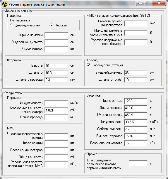

А как узнать сколько нужно витков в первичку? Все как-то рандомно делают. Сколько их там реально используется?
количество витков расчитывается калькуляторами. ни какого рандома. просто обычно делается запас 2...3 витка на случай экспериментов и учитывая что калькулятор не может дать абсолютно точные данные.
Ну, как сказать... В SSTC практически рандом, намотал витков, на сколько хватило проволоки, затем уже идет подъем таковой при одновременном мониторинге тока, так, чтобы и разряд был больше, и ток не превышал даташитный для ключей.
В DRSSTC уже все серьезней, первичка- это же L в первичном колебательном контуре! Я считаю первички в vctesla, результат зависит от количества наличествующей проволоки/трубки, количества капов для MMC, и от резонансной вторички. Так как руки у человекаф кривые, один из контактов к первичке делается ползающим, для максимальной подгонки L, опять же с помощью транса тока, осцилла, и какой-то матери.

iEugene0x7CA писал(а):Я считаю первички в vctesla
А куда тут чего вписать, чтобы оно выдало первичку?

В начале мотаешь первичку от фонаря, на сколько провода хватит(желательно еще учитывать примерный к. связи и пробоеустойчивость в будущем), затем вводишь данные своих конденсаторов, получаешь необходимую, и ближайшую к необходимой емкость батареи с учетом твоих кондеров, ну и указания, как растянуть первичку так, чтобы она стала под твою MMC на 100%.
Проще говоря, считают MMC под первичку, а не наоборот.

iEugene0x7CA писал(а):В начале мотаешь первичку от фонаря, на сколько провода хватит
Провода хватит на сколько угодно, была бы надобность их столько мотать. Мне хотелось узнать сколько их реально используется.

iEugene0x7CA писал(а):ну и указания, как растянуть первичку так, чтобы она стала под твою MMC на 100%.
У нас наверное разные проги, моя мне даже и намёка не подавала как её растянуть, только просит чтобы я сам ей готовые размеры своей первички преподнёс.
Блин, я наверное мало указал данных того, что собираюсь построить. Ввожу в заблуждение только.
Я не SGTC строю, а DRSSTC. В вцтесле расчёты ММС как я понял для SGTC.
У меня уже есть кучка кондёров, из них получится собрать 165nF x 4000V.
Первичка плоская будет, из медной трубки, диаметр первого витка по моим дизайнерским прикидам получился 130 мм, последнего 350 мм, шаг витков я брал 12 мм, вышло 8 витков. Вот я спрашивал сколько их реально нужно, чтобы не увеличивать диаметр основания, а оно у меня сейчас по моему макету 360. И мне его совсем не хочется расширять, ну только если чуть-чуть

Ну блин, если делать на 100% честно, то нужно подбирать количество витков под необходимую тебе геометрию с учетом к. связи и количества имеющихся в наличии кондеров... Но реально в 90% случаев выбирается количество витков от фонаря(главное, чтобы геометрия удобной получилась), к. связи считается на глаз, MMC считается честно, иначе работать не будет. Если хочешь авторитетное мнение, можешь посмотреть на фотки Стива, сколько он там витков себе забабахивает в DR'ках...
Если что, обычно в первичках по 5-8 витков, по высоте они растянуты 1:5 для больших вторичек и 1:3 к средним. Но это догмат тесластроения, серьезно его воспринимать не стоит.

Kembrik писал(а):Я не SGTC строю, а DRSSTC. В вцтесле расчёты ММС как я понял для SGTC.
Вводи смело, первичный контур для DR'ки считается так-же, как и для искровухи.
Насчет проги, такая у меня, такая! Справа внизу поле есть "Для совпадения резонансов..." и т.д... Вот там и пишется, только вот не уверен, работает ли поле в режиме плоской первички, я цилиндр мотал.
У Стива в ДРках в основном вертикальные первички. Да и ни у кого почти не видно на каком витке резонанс найден. Под необходимую геометрию мне семь плоских витков влазит, но боюсь чтоб хватило, если делать восемь придётся страйкрингом вылазить за пределы тумбочки.
Вроде разобрался с прогой, под мою теперяшнюю ММС вертикальная первичка подходит. А под плоскую первичку придётся затариваться другими кондёрами, ибо ёмкость совсем маленькая получается, всего 4400 пФ.

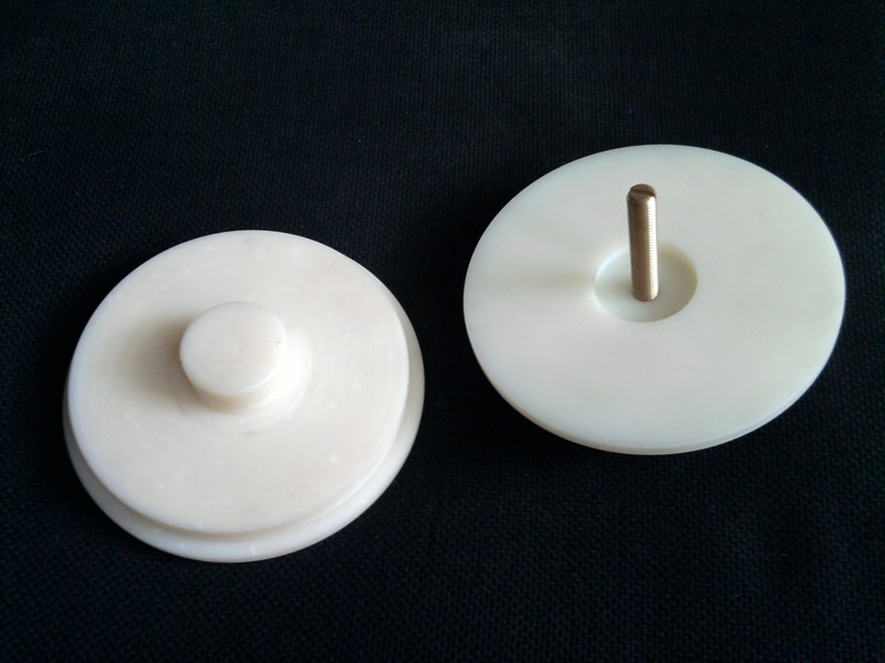

Дождался таки заглушек в трубу вторички. Материал фторопласт, шпильки латунные, буду пытаться сделать в корпусе основания крепление, чтобы вторичка в него просто вкручивалась, плюс можно будет регулировать её высоту относительно первички.
