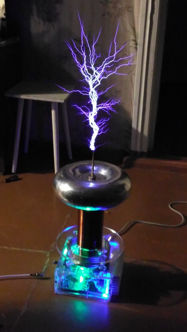

Итак сегодня прошел успешный запуск на полную мосчь, на этот раз с 10А латром. Все прошло хорошо, покрутил время накачки, и частоту интера. Максимальная длина стримера достигает почти 50см, при большой накачке. Тесла работала около 3-4 минут, радиатор силовой холодный, как вроде и не включался, все остальные элементы (кондеры, диоды и т.п.) все холодное короче.

Окончательно закорпусировал теселку, теперь все красиво уложено, ничего не трясется и не болтается. Сперва решил протестировать срабатывание защиты, т.е. выставить защиту так, чтобы она срабатывала при 240вольтах напряжения в сети (ток через первичку увеличится от повышенного напряжения и бац, защита дает о себе знать). Интересен тот факт, что в SSTC первичке ток большую часть времени, видимо, постоянен, и колеблется в течении времени накачки слабо. Лишь в нескольких первых периодах ток возрастает в связи с вкачиванием энергии в контур, в отличии от дрки, где ток растет в течении всего времени накачки. От чего и разница в срабатывании защиты, у сстц, отрабатывают первые несколько импульсов, до порога защиты, и потом бац, все отрубается до следующего импульса интера, от чего стриммер при срабатывании защиты практически полностью усасывается, и лишь изредка проскакивает что то похожее на маленькую искорку. В отличии опять же от дрки, даже если срабатывает защита, стриммер не усасывается, просто ограничивается до каких то размеров. (это я писал скорее для себя, так называемый вывод из эксперимента
) Из всего этого следует, что если вдруг сеть будет с напругой 240вольт и выше, то хрен я увижу стриммеры
. Но это меня не особо пугает, т.к. лучше я не увижу стриммеры чем подорву свою конструкцию, а так как у нас чаще бывает пониженное напряжение в розетке, нежели наоборот, то и беспокоиться особо не о чем.
Ну так вот, выставляю на латре 240вольт, врубаю, стример бабахает, вырубаю, подкручиваю защиту, включаю снова, стриммерр усосался, и срабатывает защита. Таким образом подбираю более-менее точное положение порога срабатывания, уменьшаю напругу до 220 вольт, и радуюсь стриммеру без срабатывания защиты. Потроха при этом были еще отодвинуты от контура. Врубаю все это дело также,только напрямую от сети, все тоже хорошо. Но когда я поставил контур непосредственно над всей схемотехникой, то появилась странность. То-ли ток в контуре увеличился, от близлежащих ферромагнитных вещей, то-ли просадка была на проводах удлинителя и латра, напряжение в розетке 230 вольт, как бы защита срабатывать не должна, но она срабатывает...пришлось подкрутить порог почти на +5 ампер тока в контуре, и по расчетным данным ток в контуре составляет 80-85А, посчитал исходя из напряжения порога срабатывания+ напряжение падения на диодах в мосте из шотток, и сопротивления резистора защиты, и коэфф трансформации двух тт равный 1000. Насколько верно это значение тока, какая погрешность там может быть, реальный ток больше или меньше расчетного? Просто по даташиту номинальный ток этих Ижиков 75А, а у меня 80...да импульсный 150, но в сстц все-таки время накачки не такое уж и маленькое, и хотя я в цв юзать ее не собираюсь, все же немного боязно за транзиля.
Ко всему прочему испытал ее в течении где то двух минут, с большими временами накачки и высоким бпс, после выключения потрогал радиатор транзисторов, тепло еле ощущалось, т.е. 34-35 градусов. Значит все же транзисторы греют радиатор немного, или может это индукционный нагрев? контур то расположен очень близко к радиатору...

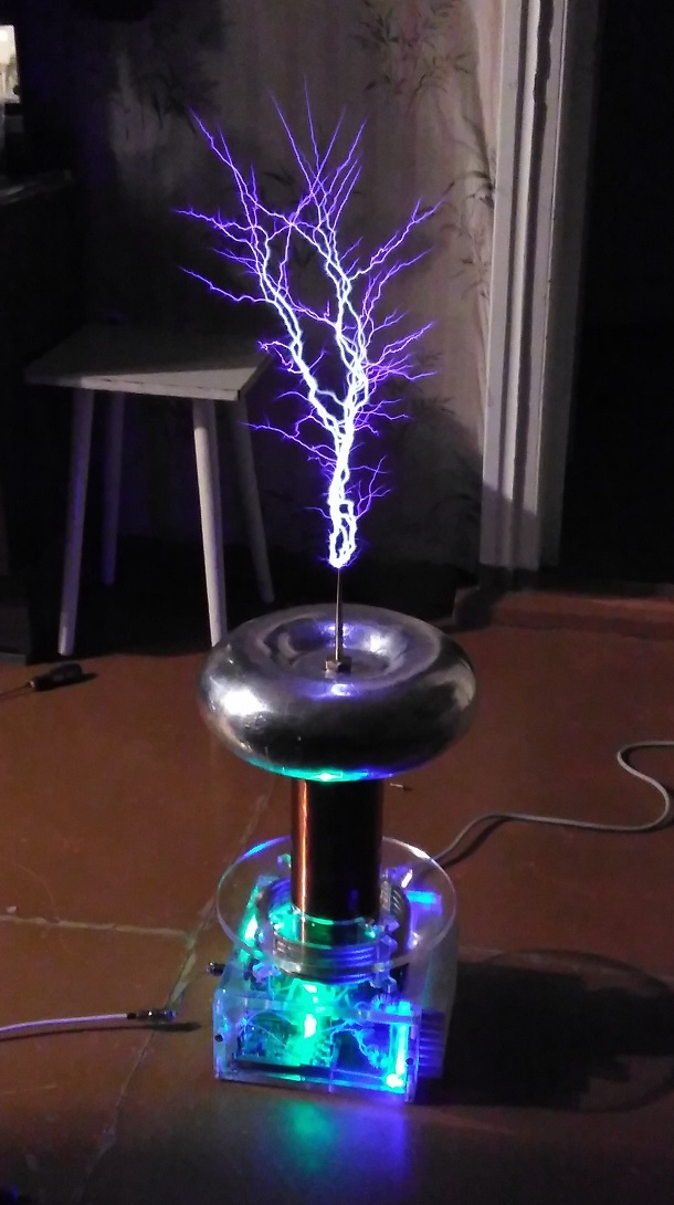

Вот фотографии собранной конструкции. Теперь пилю новый прерыватель.

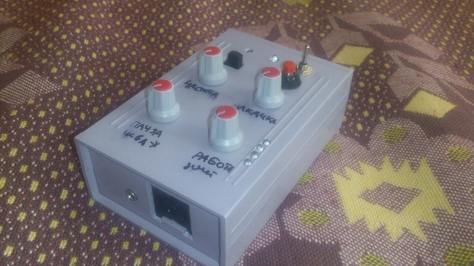

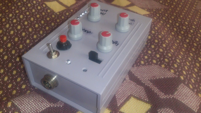

Пока тесла стояла в режиме ожидания, пилил хороший прерыватель, чтоб и миди а аудио и с берстмодом пошалить можно. За основу взял конечно же I1 от Сергея, за что ему спасибо, так называемый vsmi (very simple musical interrupter), если кто не знает, и всеми избитый стивовский берст модный интер. Объединил все три схемы, в одну, с одним общим 555 таймером на выходе, который регулирует накачку. Первый мой опыт по программированию прошел удачно, в начале запутался с фьюзами, так как сергей использовал, видимо, ponyprog где биты ставятся инверсно, но разобрался, все зашил. Все заработало сразу, кроме миди, его еще не пришлось потестить жду переходник с али midi-usb.
Со стивовским тоже проблем не возникло. Проблемы были с [url]vsmi http://4hv.org/e107_plugins/forum/forum ... php?151081[/url], не посмотрев сперва как включен компаратор (как операционник или как компаратор), сваял плату, запустил, и звук ужастно грязный (тестировал на наушниках), половина ноты обрезается, никакой стабильности... Потом увидел что включен он именно как компаратор с положительной ос, причем как то непонятно организованной, стало не понятным зачем тогда автор ставит, после компаратора еще 2 тш, если после компаратора уже идет прямоугольник...Короче на мой взгляд схема в корне неудачная, т.к. для нормальной работы на вход нужно подавать аудио сигнал большой амплитуды, с какого то внешнего усилителя. иначе из-за гистерезиса срабатывания и слабого сигнала, на выходе пропадает половина звука. Переделал я этот компаратор по схеме операционного усилителя, с ООС, но как я его не настраивал, ничего не получалось, с очень глубокой не хватало усиления, с очень слабой ос он самовозбуждался в различных вариациях..короче удалил я весь этот vsmi, кроме тригеров шмидта. Заместо компаратора воткнул туда lm358, оба его внутренних операционника включил по схеме усилителя с очень глубокой ООС, первый усиливает 0.5В, до 2вольт, второй усиливает 2 вольта до 6. Таким образом получилось довольно качественно звучащая фигня, после которой идут триггеры шмидта. Все это испытывалось пока еще на наушниках.
Когда я уже решил подключить эту лабуду к тесле, произошел казус. Тесла абсолютно не слушалась прерывателя, и хаотично била тонкими молниями, да она отзывалась на различные режимы, но это было через раз, иногда вылазили жирнющие стримаки хотя накачка была всего то 100мкс. Переключив на интер от микроконтроллера, все еще хуже, проскакивает мелкий стримак, и контроллер тут же перезагружается в режим стоп, абсолютно всегда, с первым же стриммером. Аудио интер я уже трогать не стал т.к. это бессмысленно.
РАзбор полетов привел меня к мысли что оба ранее сделанных интера от мелкой теслы(с помощью которого я и тестировал свою большую), и еще один старый интер, были экранированы алюминиевым скотчем изнутри полностью, и питались от батарейки. Спасет ли экран и этот прерыватель? или проблема в том что он питается теслы? или обе проблемы в совокупности? Видел у Сергея, что когда он I2 тестировал тот был не экранирован и вроде бы тоже от теслы питался, и никаких проблем, конечно и запускал он его метрах в пяти, судя по видео, мой же прерыватель находится в полуторах метра от установки. Подскажите пожалуйста, спасет ли экран от столь зверских наводок?
Я свои проводные прерыватели экранирую следующим образом. Вырезаю на нижнюю и верхнюю часть корпуса из текстолита пластинку по всей площади корпуса, и устанавливаю их фольгой к стенкам корпуса. Пластины текстолита соединяю проводом и от одной из пластин провод припаиваю к минус на плате прерывателя. Получается как бы бутерброд ))) снизу текстолит, потом плата и сверху текстолит. Снизу пластинку приклеиваю на термоклей, а верхняя пластина закрепляется за счет переменников и кнопок. По бокам проклеиваю алюминиевым скотчем так чтобы край скотча заходил на верхнюю часть крышки и к нему прилегала фольга текстолита. Вот как то так (если непонятно написал то могу фотки заготовки приложить). В таком виде экранировки пульт можно подносить к тесле на 10 см. в районе тора и работает стабильно. Этот вариант я использую для обычного прерывателя. Как будет вести себя МК с данным экраном хз.. Сам скоро буду испытывать.
