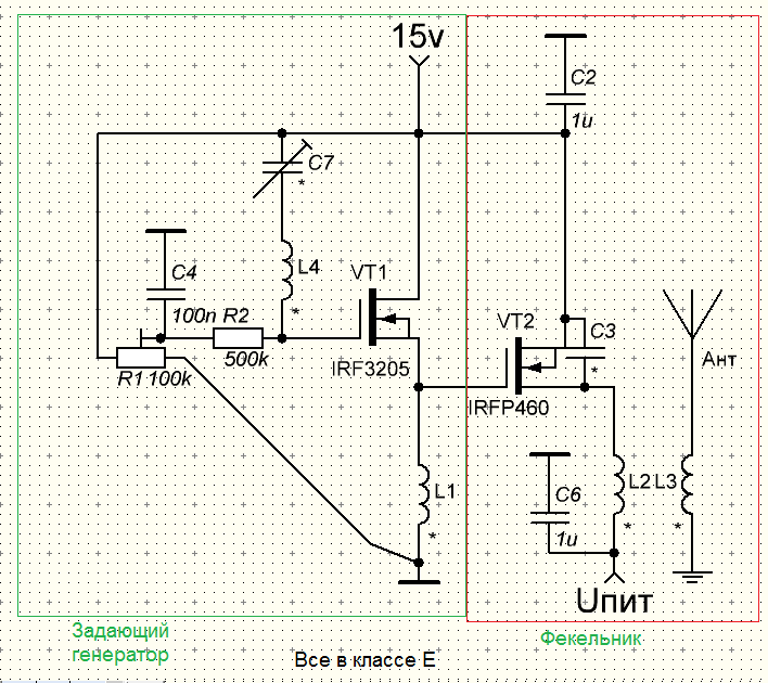

Вот такая вот штука родилась :D Сначала собираем и не питаем силовую часть, настраиваем на нужную частоту и в класс Е, чтоб на затворе полусинус был, включаем силовую, все настраиваем в классы е... Чудиса :D

В первой схеме вроде было нормально. Теперь вообще не понятно :o
А в том видео какая схема применяется?

Да норм последняя схема
Собери генератор (зеленый кв) настрой на нужную частоту при 15В питания и посмотри что на истоке относительно стока, нам покажешь:)
IRFP460 этим генератором имхо не раскачать, но может я чегото не понимаю, и ты предлагаешь подавать сигнал генератора в исток? Зачем?

Так у тебя у самого осцилл есть ;) проще тебе показать
похоже? :lol:

Да яб показал, да рядом всего этого нет. Полусинусы там вольт в 35. А дальше усилитель с общим затвором, эти полусинусы открывают затвор, все.
ааа...я думал это глюк) Ну идея инетересная, по истоку никогда не пробовал управлять полевиками, сопротивление очень низкое, но если получится то будет круто :)
