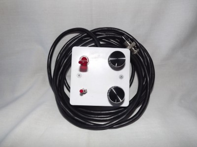

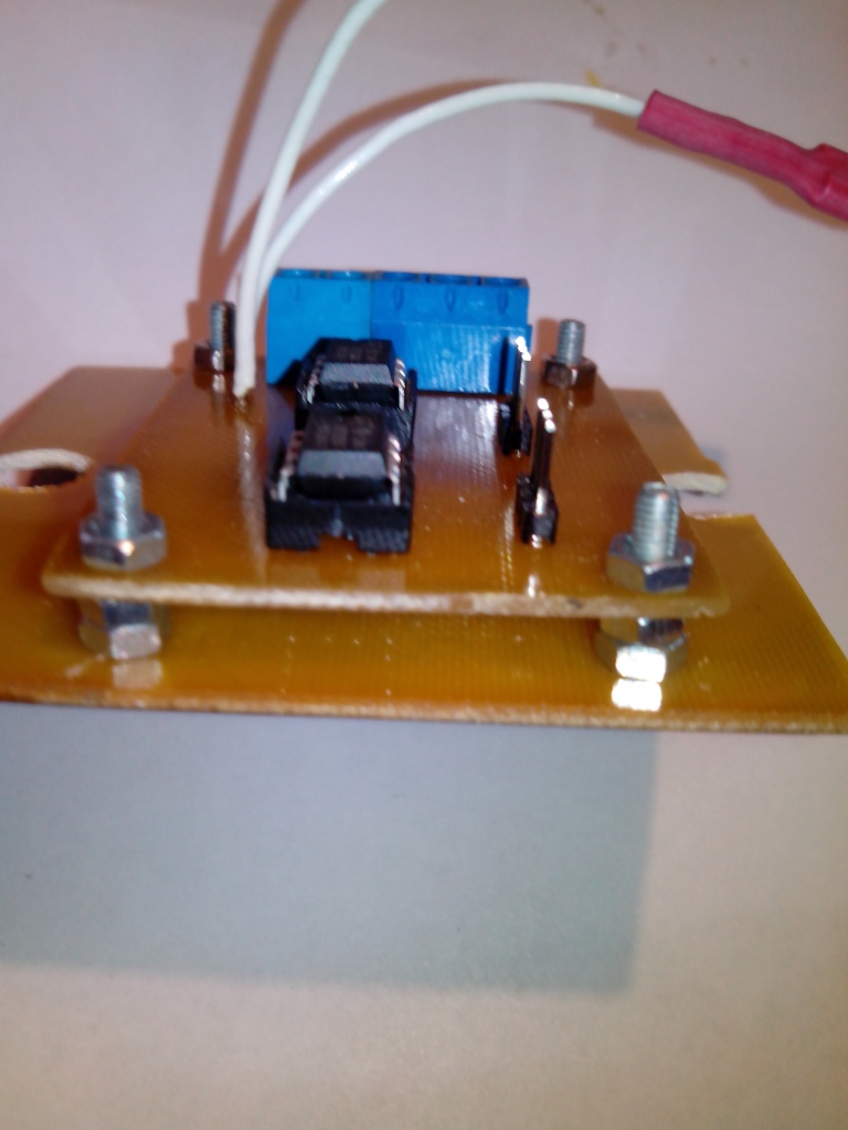

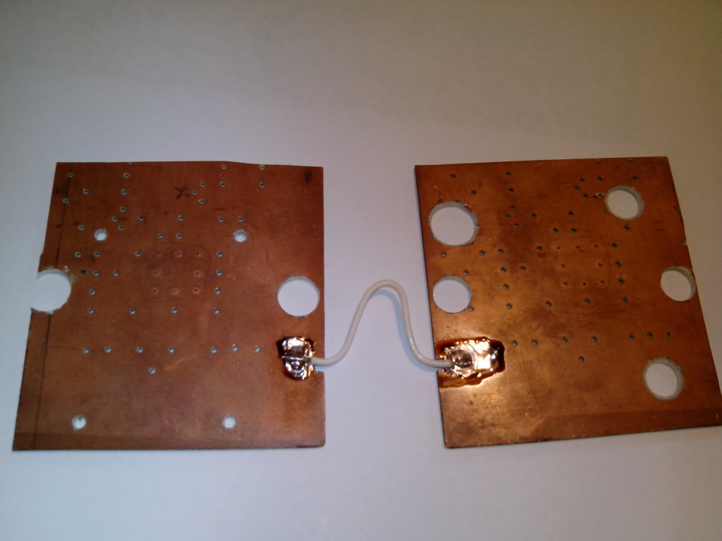

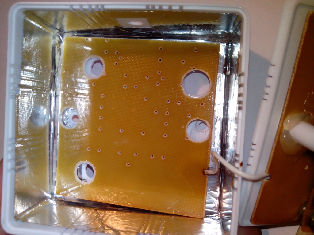

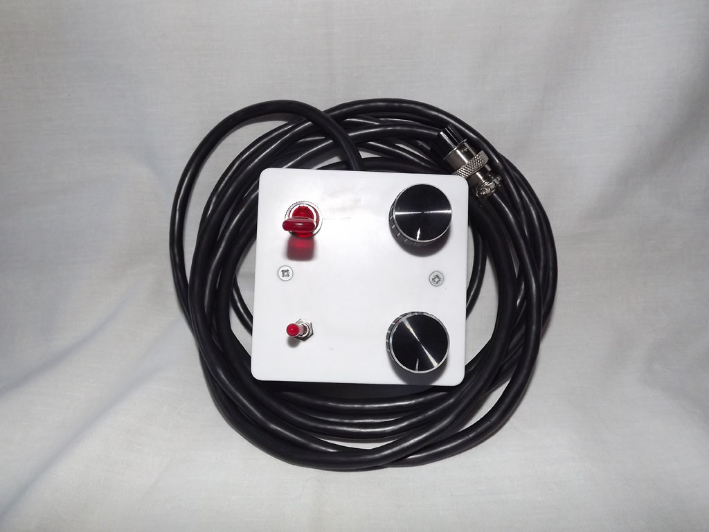

Как и обещал фотки моего решения экранировки пульта.
1. Делаю две заготовки из текстолита на верхнюю и нижнюю сторону корпуса пульта. Соединяю их проводом.
2. Стенки пульта обклеиваю алюминиевым скотчем с нахлестом на верхнюю стенку, чтобы верхний текстолит касался скотча.
3. Плату прерывателя закрепляю на нижнем текстолите, причем по краю платы телаю минусовую дорожку. Таким образом на верхнем и нижнем текстолите минус получается.
Для провода пульта использую экранированный микрофонный кабель и его экран соответственно является минусом. Пульты в моих катушках питаются от теслы.
При таком способе экранировки прекрасно себя чувствуют прерыватели от 555 до atmega328. Подносить пульт можно вплотную к катушки, ну естественно не ловить пультом стримеры ))).

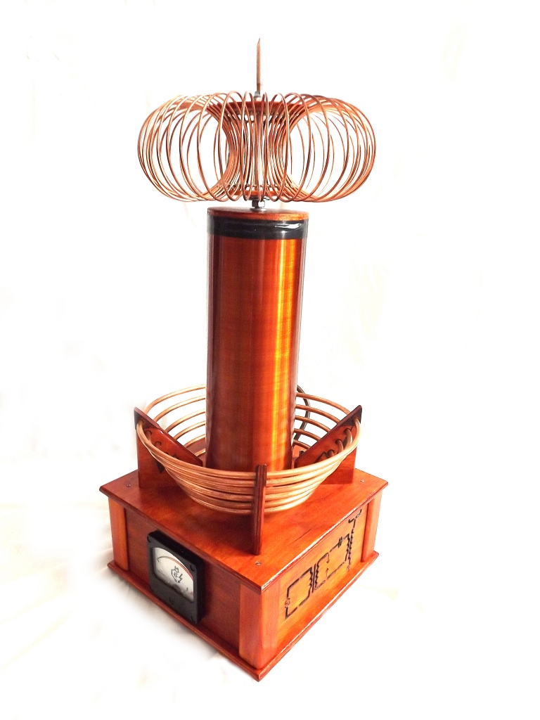

Тесла у меня SSTC и мост и полумост, вторичка ростом 28см. Накачка у меня не маленькая - примерно 5 мкс. Такая большая из-за формы первички, я люблю конусные первички медной трубкой. Если есть желание могу фотку теслы сбросить.

Вот одна из моих катух:

SeregaFox писал(а):Вот одна из моих катух:
Чётко!
