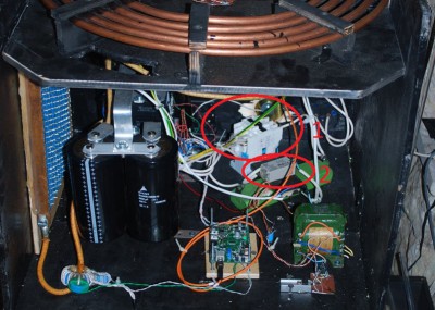

Сейчас хочу купить основные комплектующие. И, чтобы не "въехать в пня", решил просто скопировать основные силовухи от реально работающих катушек. Хорошо, что гугл выдает немало результатов с картинками
например, теслакоил, значит - Зерг
хорошо видно электролиты EPCOS 400В 6800мкФ , кирпичи CM300DU-24NFH, трехфазный твердотельный мост, пленочные кодеры EC UL4-15418K

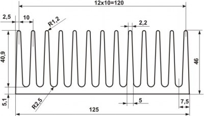

Как думаете, такой профиль для радиатора ИГБТ подойдет ?
Отвод тепла 96 Вт со 150 мм без куллеров
Сообщения: 177
Откуда: Tel Aviv
Сообщение Rabby » 07 мар 2017, 18:10
когда-то слышал цифру 25 см2 на ватт рассеиваемого тепла без принудительного охлаждения.прикинуть мощу на силовой,кпд допустим 90%,делим на 10 и получаем примерно рассеиваемое тна радиаторе тепло.тут точность особо не нужна.
Сообщение BSVi » 07 мар 2017, 20:53
Такие ребра - для пассивного охлаждения. Но, обычно выбора то и нет, поэтому, пойдет. Будет сильно греться - можно будет поменять по месту уже. Но. вообще, низкочастотные DRки не греются сильно.
Сообщение iEugene0x7CA » 08 мар 2017, 15:38
Я бы взял профиль с большим расстоянием между ребрами — этот сверлить будет напряжно, гайку с обратной стороны тоже не втулить.

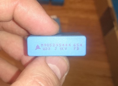

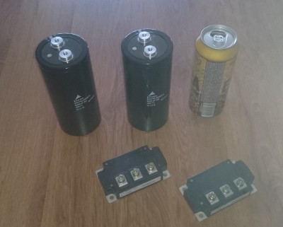

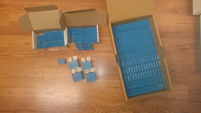

Начинают приходить комплектующие. Некоторые с запасом в количестве, просто для ровного счета из-за не сильно высокой стоимости (по сравнению со стоимостью и временем доставки)
215 кондеров на 0,33 мФ 1кВ

Еще комплектушки. Банка просто для размера стоит, тк сам был слегка поражен

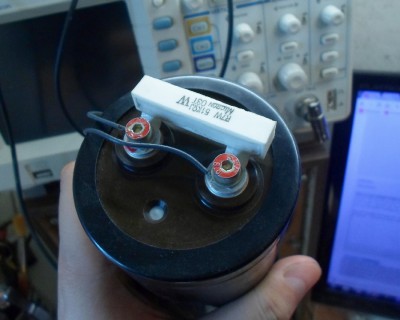

Разрядка — банально резистор на банку вешается, они даже формы есть специальной:

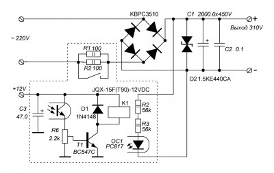

Сообщения: 177
Откуда: Tel Aviv
Сообщение Rabby » 16 мар 2017, 14:05
[img]
[/img]
В случае пробоя ключей эта схемка обычно спасает диодный мост,а если быстро вырубить,зарядные резисторы тоже выживают

Сообщение super_bum » 16 мар 2017, 15:19
В случае пробоя ключей их выжигает конденсатор в питании. И не важно, внутри корпуса транзистора пробитый кристалл испарится или провода, идущие к силовухе)

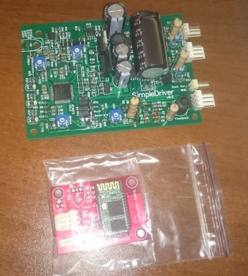

сейчас забрал симпл драйвер и интерраптер

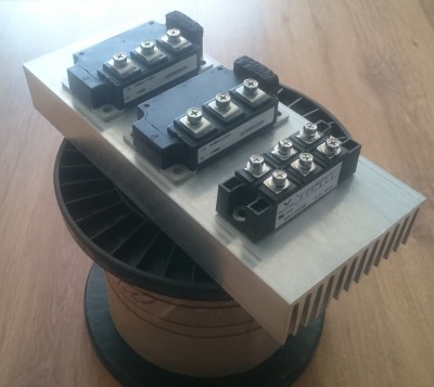

Новые комплектушки пришли
радиатор 125*300*46
мост 3х фазный 160А 1200В
провод ПЭТВ-2 0,6 мм в минимальной фасовке

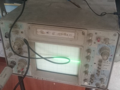

Нашел вот такой осцил. Для проекта пойдет.
