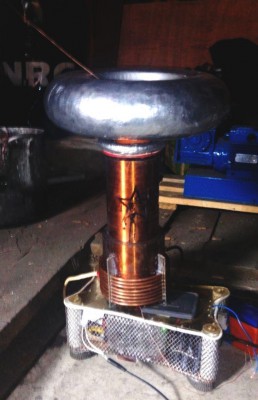

Хочу познакомить вас со своей новорожденной drsstc, ее параметрами и кишочками :)
В первую очередь контуры.
Больший тороид. 10.5см диаметр трубы и 37.8см внешний. В центр тороида отлично вписалась алюминиевая тарелка)
Меньшийтороид. 2.5см диаметр трубы и 15см внешний. Здесь же по центру стоит диск от харда.
Вторичная обмотка. Намотана на 11см трубе проводом ПЭТВ-2 0.18мм на высоту 32см. Так как я не люблю лак(он обгорает и его нельзя обновить) я максимально аккуратно зафиксировал обмотку слоем скотча,а сверху дополнительно изолировал 2.5 витками "жидкого стекла" (1слой с легкостью держит 8см дуги со строчника).
Примерная частота 110Кгц.
Первичная обмотка. Была намотана 6мм медной трубкой на каркас из оргстекла диаметром 16.5см на высоту 6см, всего она имеет около 7витков.(Ксв около 0.285)
Стоит сказать то, что все свободное пространство между обмотками я заполнил тем же "жидким стеклом", наивно полагая, что лютая изоляция спасет меня от большого Ксв :mrgreen:
ММС. На 8кв и 200нан, набрана из 32шт CBB81 100нан 2кв.(на фото он еще без защитного короба)
Примерная частота около 105Кгц.

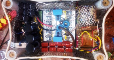

Силовая.
В данный момент в силовой полумост на двух FGH60n60SMD(с Али :D ), причем абсолютно все, кроме цены, у них вроде как соответствует оригиналу)
Игбт обвязаны 1.5ке18СА и 1.5ке440СА. Все защитные пленки в наличии.В делителе в каждом плече 3шт Epcos 1кв 0.1мкф параллельно. Транзисторы сидят на слюдяных прокладочках.
Изначально эта катушка планировалась как мостовая(какой впоследствии и станет), и учитывая то, что я насмотрелся на большую накачку, мост будет тройной, да и калькулятор показывает ток около 700А-1кА..
Силовой электролит.Емкостью 5630мкф и напряжением 400в набран из 5шт электролитов на 680мкф 400в и 19шт 100мкф на 450в(+330мкф 400в, потому как было свободное пространство,которое при наличии его смотрелось лучше)) Все конденсаторы напаяны на медную жилу диаметром 2.5мм друг над другом. От ножек игбт до дальнего конденсатора длинна пути тока не более 20см.
Софт старт сделан из двух реле на 12А и 50вт резистора значением 30Ом. Задержка 5 сек.
Диодный мост на 35А 1200В.
Сетевой фильтр добыт из стиральной машины, выходы для заземления имелись.
Охлаждение. Радиатр выдернут из умершего симисторного регулятора на 20кВт, а кулер на 10вт взят из БП АТХ.
GDT намотан коаксиальным кабелем(4жилы+ оплетка) на кольце Epcos N87 65мм^2. В затворах резисторы 8ом +1n5822.
ТТ ОС. 1:1089 на тех же колечках. ТТ ОСD 2 каскад сделан из объединенных в одно кольцо "gdt" от больших энергосберегающих ламп.

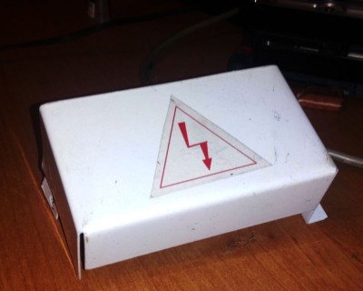

Ну и наконец, сердце моей катушечки- драйвер и прерыватель, в роли которых выступают SimpleDriver(v2.2) и последний SimpleInterrupter.
Первый помещен в сетчатый экран, через который замечательно видно мигания светодиодов, питается он от повышающего dc dc на lm2596(чувствует себя хорошо)
SI же просто идеально уместился в коробке из под спичек и расположился на днище корпуса прямо под SD. Датчик температуры я добыл в том же БП АТХ, даже мою температуру SI померил как в аптеке)
Корпус, дизайн, монтаж элементов- все это будет доводится еще до ума после того момента, когда я получу хорошие результаты от конструкции,а это скоро))
Да и, честно говоря, моих осциллограмм до конца июля не увидит никто, даже я, ибо имеющийся осциллограф не может в такие частоты :roll:
Поэтому вся конструкция строилась исключительно на глазок ;)

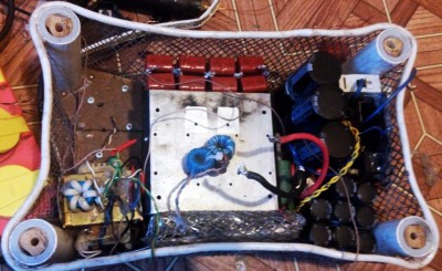

Дно
Кишочки + пятна силана

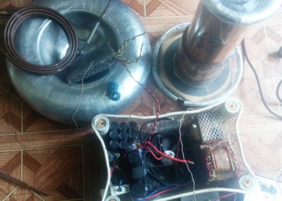

Контуры криво поставленные
