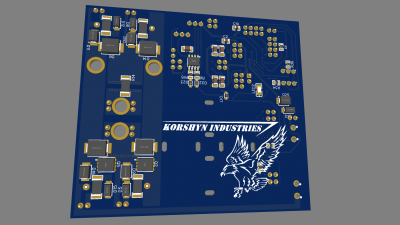

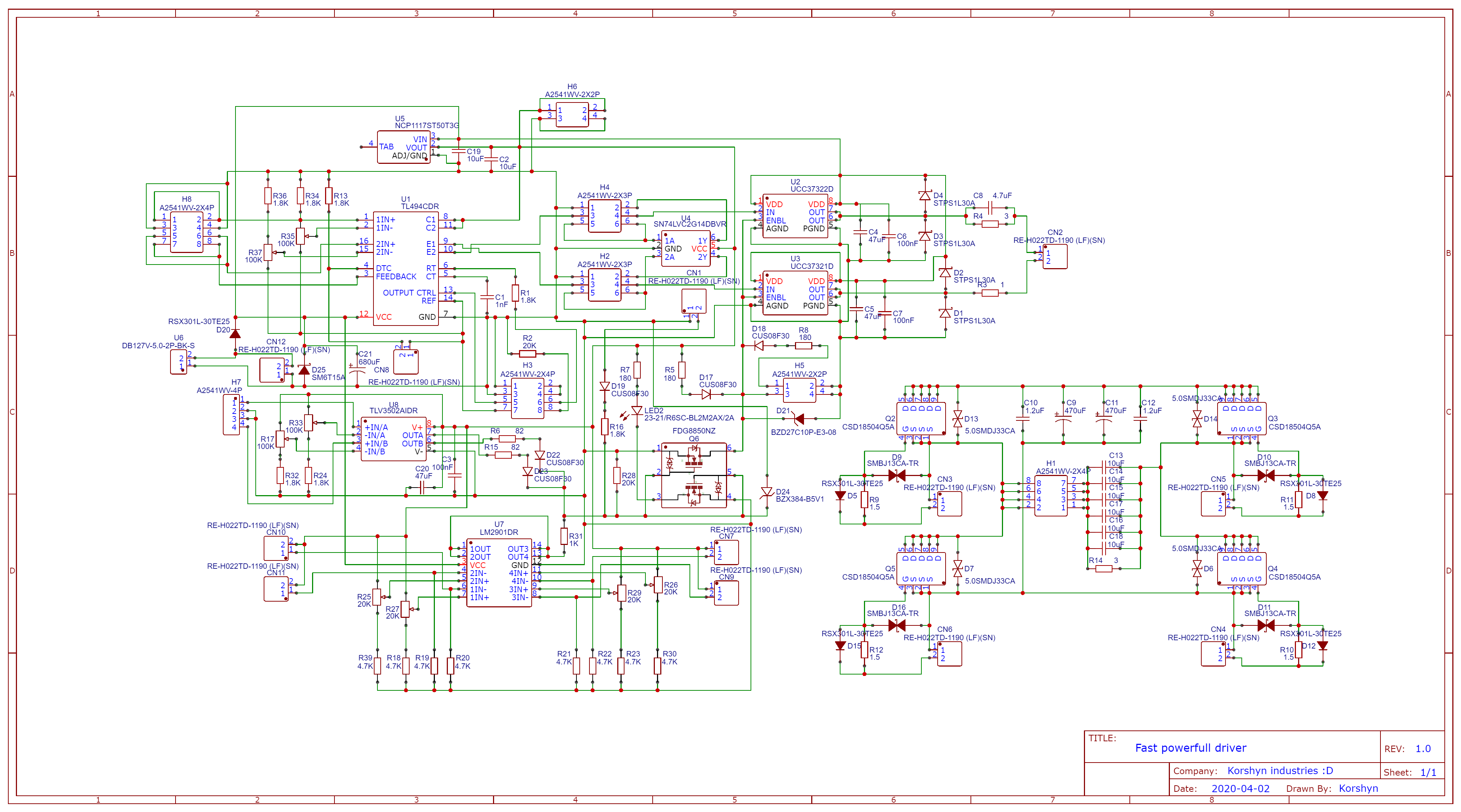

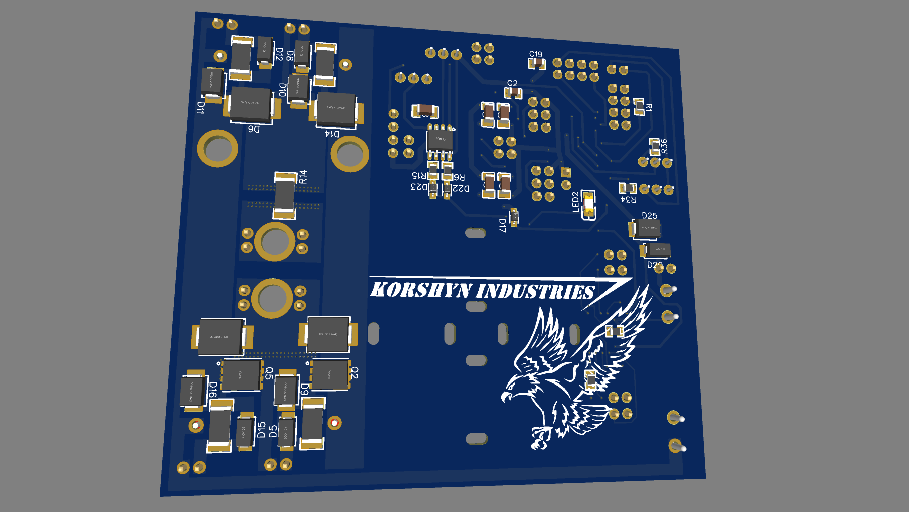

Потребовалось собрать драйвер, который бы тянул мост 120нФ 3320нКл на частоте 80кГц...
Вот что из этого пока вышло :roll:
Уж, как будет на практике - нужно собирать...
Да, да схема нарисована вырвиглазно и возможно с ошибками, сам намучался)
И да, тут нет никаких отсылок к вселенной марвел ;)
Сообщение iEugene0x7CA » 04 май 2020, 11:18
Коршин настрочил целую простыю мне в ЛС, скопирую сюда вопросы дабы было понятно о чём речь. :geek:
 Под спойлером:
korshyn писал(а):Спасибо за ответ по поводу компараторов.
Тут первую свою схемку начертил, да - это ужасно не помечать питание и землю значками, просто осталась как привычка - параллельно рисованию схемы, намечать расположение компонентов.
Но она бесполезна, если выводы микрухм не в правильном порядке, и она двусторонняя... :?
Мощности простых Uccшнек не хватало на мост весом в 120нФ и 3320 нКл :roll:
Решил запилить "свой" - полагаясь на теорию, что начитал, а так же на ваши наработки и схемы Стива, но на этот раз с защитами.
Все регулировки вынесены на подключение pin разъёмов.
Регулировка тока и напряжения, в пределах спектра пропускания сердечника реализованы на Tl494, дальше принимается Uccками, и подаётся на ещё один мост - который реализован на CSD18504, по даташиту очень классные, быстрые транзисторы.
Есть ещё отсечка по току и просадке напряжения, как раз на этом компараторе. Сигнал со всех компараторов идёт на лёгкий сдвоенный полевик 1нКл, который подтягивает ENBL к земле.
Так же входы для прерывателя оставил, с возможностью инвертирования.
А ещё, решил оставить возможность внешнего управления Uccшками с возможностью инверсии, будь то генератор функций или автогенераторная схема для подключения к Теслам.
Вот по поводу компараторов есть вопрос, в схемах Стива, да и у Сергея в первой DRSSTC, ток как я понял ограничивает lm311.
Причем с ТТ и резмстора сигнал идёт диодный мост, а затем ещё на конденсатор, шунтированный резистором.
Загнал в симулятор - ничего не изменилось, только амплитуда импульсов упала, хотя думал конденсатор сгладить должен был. ТТ поставил, как источник тока.
И вообще lm311 может дать достаточную скорость реакции?
В одной из ваших схем, вроде где сдвоенный завадской ТТ стоит, увидел, что сигнал уже напрямую идёт после диодного моста на Lmку.
Но на всех схемах, зачем-то на неинвертирующем входе конденсатор большой ёмкости стоит, порядка 47мкФ.
Можно ли использовать реализацию защиты по току в том виде, которую скидывал ранее.
Т.е как только компаратор видит пик - прерывает сразу работу схемы?
Ну, прибедняться про "нарисовал первую схемку" — точно не стоит.
Вполне жирная работа. Далеко не каждый такое запилит. ;)
Единственное, совершенно не было смысла разводить плату, когда ещё нет уверенности в работоспособности общей конструкции.
Первый прототип собирают буквально — из множества отдельных модулей, распаянных на лазерно-утюжных или вообще платках-дырявках.
Каждый модуль нужно отлаживать отдельно, и очень удобно заменять их или перепаивать, не касаясь остальной конструкции.
Плата заводская делается уже исключительно когда макет работает как часы.
Касательно OCD модуля:
1. LM311 всеми использовался по простой причине — это был стандартный для всей электронной индустрии быстрый компаратор, производившийся и потреблявшийся десятками миллионов штук. Тогда банально не было столь дикого зоопарка компонентов, как сегодня. ;)
Работать в токоограничителе LM311 будет без проблем, у него задержка 165 нс, в то время как любая DR'ка даже не заведётся при импульсе короче 5 мкс, а нормальным импульсом являются 110 мкс(для полумоста). ;)
Современные компараторы, по типу 5 нс это лютый overkill для токоограничителя. В SD в приницпе тоже стоит "быстрый компаратор" на 80 нс(MCP6561T-E/LT), но они там нужны были для цифро-аналогового фазосдвига, а в OCD деталька была засунута сугубо для унификации(уменьшения списка деталей).
2. Кондёр с резистором после диодного моста фильтруют помехи, и задерживает период когда DR'ка при срабатывании OCD молчит.
В SD часть этого функционала взяла на себя ПЛИС, так что там достаточно просто задетектить превышение.
Насчёт жирного капа на + компаратора — он фильтрует опорное напряжение, с которым сравнивается напряг с токового транса.
P.S. Вообще схемку бы вышеозначенную внимательно посмотреть, что там делает TL494.
Я очень поверхностно глянул. :mrgreen:

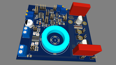

korshyn
Сообщения: 142
Сообщение korshyn » 04 май 2020, 19:42
Спасибо за развёрнутый ответ!)
TL494 выполняет функцию частотозадающего генератора, есть ручная регулировка частоты и скважности. (подключаются к пинам резисторы, многообортные, перемычкой вход отводится от встроенного частотозадающего резистора)
Ещё есть небольшая возможность удержания тока и напряжения, её нужно на практике будет отточить т.к коэффициент усиления, усилителей ошибки (пардон за тавтологию) неизвестно какой у купленной TL'ки.
Почему "удержание" - потому, как полностью ШИМ задействовать не получится по причине конечной полосы пропускания того самого GDT и скорости открытия/закрытия транзисторов.
Но например тот же самый меандр 100 кГц 10% заполнение в теории, должен проходить без больших искажений через GDT (Т38).
После достижения минимальной ширины, которая устанавливается подстрочниками, дальше ток уже ограничивать уже нельзя. И в случае превышения тока отсечки, величина которого выставлена компаратором, выключается работа UCCшек.
Думаю, что с выбором компаратора скорее всего не прогадал, ведь Теслы - резонансные трансформаторы. С некоторым коэффициентом связи. И чтобы ток вырос до определённого критического значения, должна пройти пара периодов. И КЗ на вторичке, не приводит к фактическому КЗ в первичке, хотя и величина тока может быть значительно большей. Тип остаётся индуктивность, несвязанная с вторичкой, которая не позволяет току улететь в "бесконечность".
У меня же с коэффициентом связи ~1, и низкой индуктивностью единственного витка первички, КЗ во вторичке, означает КЗ по первичке. И наверное ток может вырасти выше критического, за длительность рабочего времени транзистора. По этой причине такая скорость всё же важна.
Поправте, если есть ошибка в рассуждениях.
А драйвер делал для в первую очередь для преобразователя, но с возможностью подключения к Тесле.
Для подключения к тесле, через перемычки, входы UCC'шек отсоединяются от него и подключаются к обратной связи. Причём одну из ног нужно подключить через инвертор U4 c задержкой до 5нс, т.к буду использовать две 37322. По причине редкости 37321.
Прерыватель можно подключить к затвору полевика, тогда будет инверсия. А можно напрямую к ENBL, на обоих входах подключения прерывателя, стоит диод со стабилитроном, дабы напряжение не пошло обратно в питание и микросхемы - инвертора и компаратора, у которых 5.5 В - маскимальное.
Защита по температуре, на lm2901. В виде подключаемых 4 NTC термисторов, величину температуры защиты, можно настроить подстроечными резисторами. А зависимость сопротивления от температуры - в документации.
Есть защита по питанию, супрессор + диод. На полный мост отдельное питание идёт, причём два входа, на плате терминалом - дорожки и предохранитель рассчитаны на 3А. Например транзисторы не очень тяжёлые, чтобы удобно было воткнуть проводки. И силовые входы питания в в виде медных гильз диаметром 4,6 мм под bannana разъём.
*Тот мост, что на выходе схемы управляет только затворами. Кстати по даташиту QSD18504 - выходной ток 50А (15А при 100град), а импульсы до 275А.

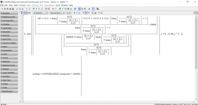

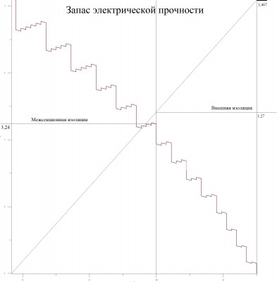

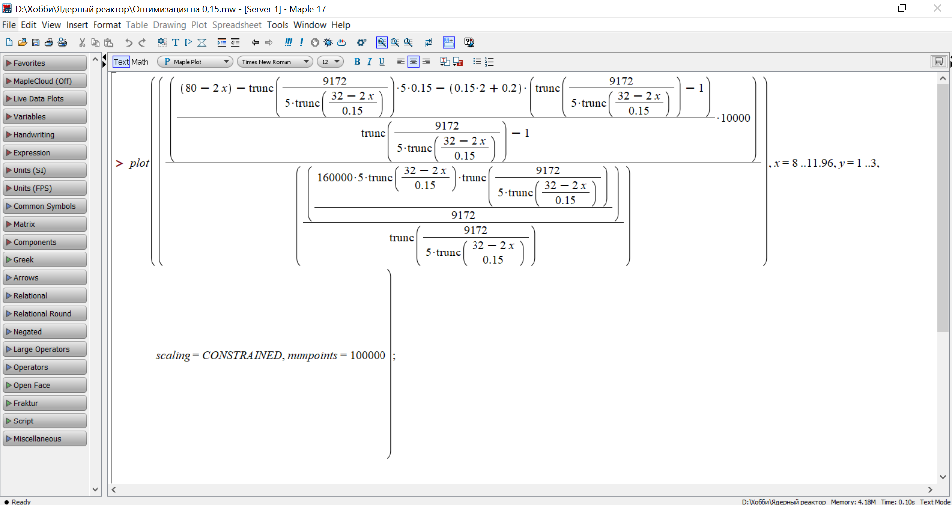

В Maple ещё тогда, не имея 3d принтера наприкинул расчёт запаса электрической прочности в зависимости от толщины изоляции внешнего слоя.
В ручную задавались толщина провода, напряжение на выходе, ширина секции, количество витков и напряжение пробоя диэлектрика по характеристикам компауда. Последнюю модель открыть не могу т.к банально лень запускать прогу и скринить её...
Количество витков в ширину секции определялось межвитковой изоляцией, предел которой вычислялся отдельно, а запас прочности брался 5 кратным, чтобы исключить пробой, будь там случайный нахлёст из другого слоя.
Выглядела она примерно так:
И перебирая разные варианты, интуитивно выбирал наиболее подходящий... из доступных. Значения дискретные по причине дискретного количества секций.

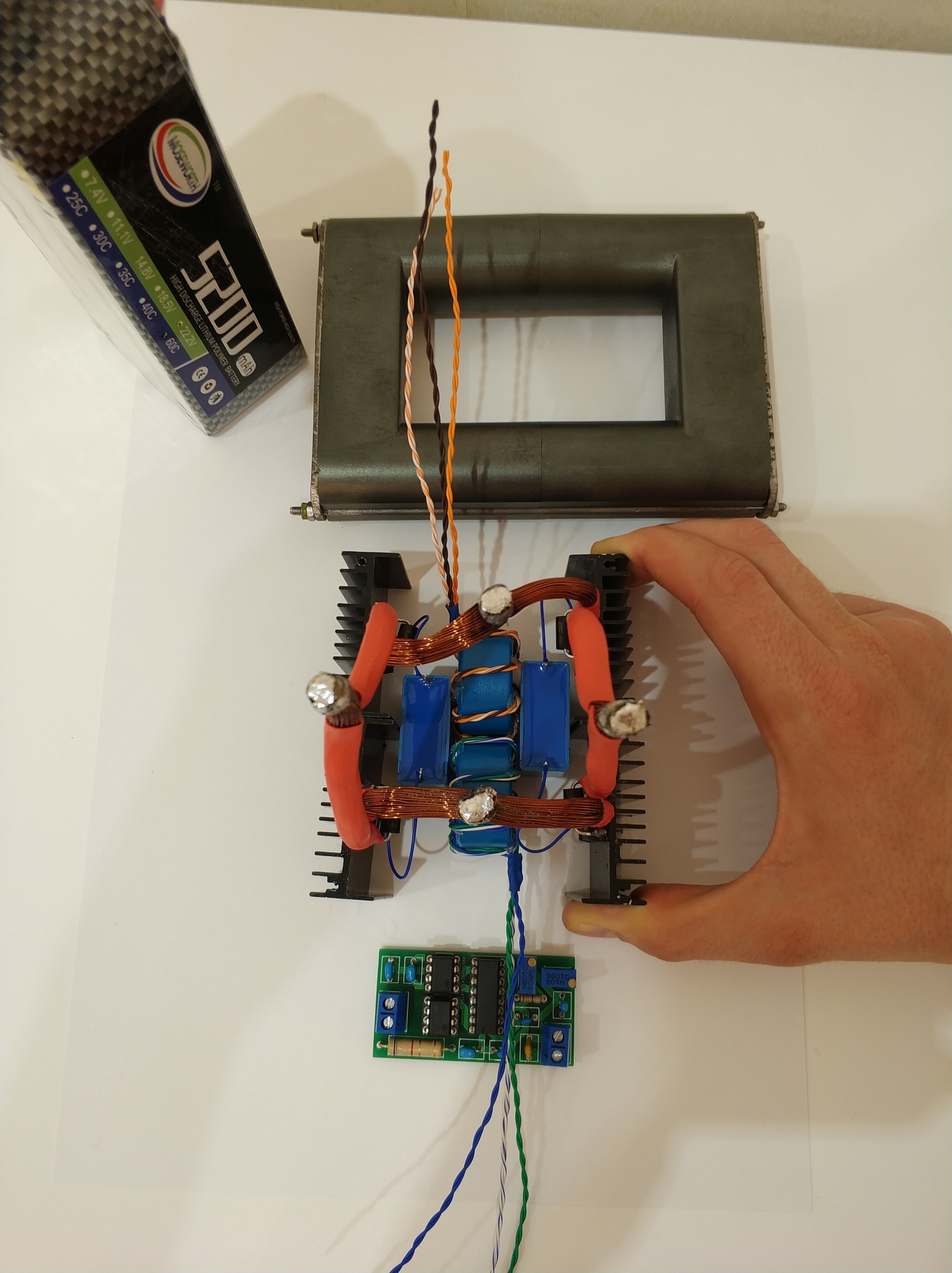

Мост я собрал по схеме Стивенского HV источника, фактически той же топологии.
Вот так выглядило на практике:

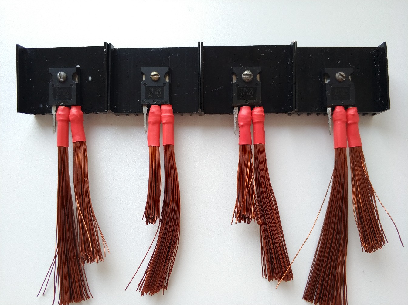

Транзисторы основательно спаяны самодельным литцендратом на 12мм^2, проводом ПЭТВ-2 диаметром 0,4мм.
Господи какой адовый треш, был зачищать их наждачкой, на это ушло 3-4 дня, по 8 часов в день, если не больше.
Изоляцию ничего не брало, ни горелка, ни аспирин, не растворители всякие...
Вот была готовая конструкция:

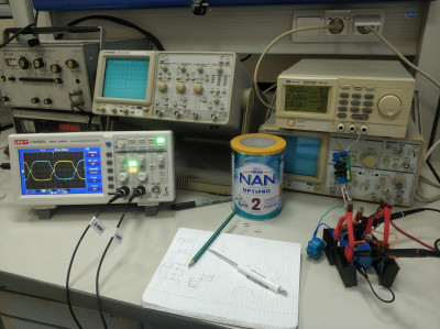

Сообщение korshyn » 06 май 2020, 06:13

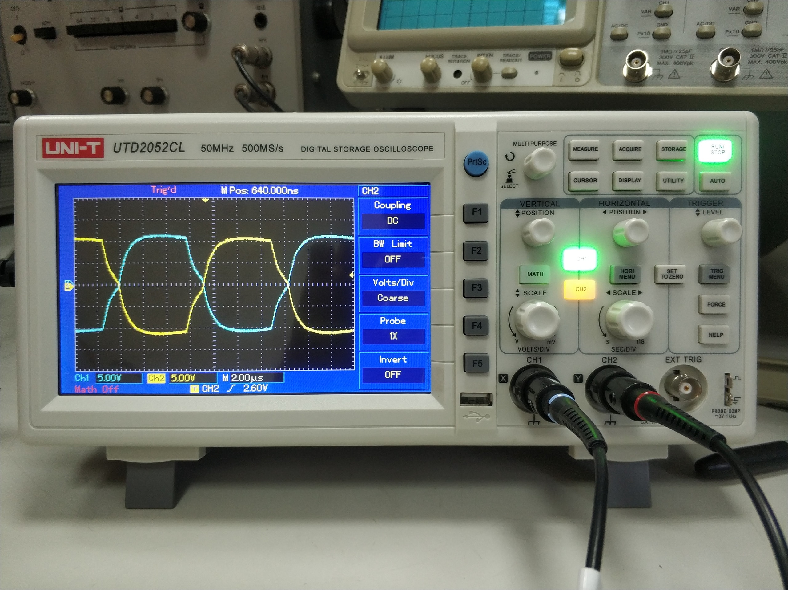

Но дело в том, что драйвер просто не вывозил 100нФ 1520нкл у моста IRFP4368.
И наблюдалась такая картина на 70кГц холостого хода...
Ещё тогда я писал об этом в вопрос-ответ:

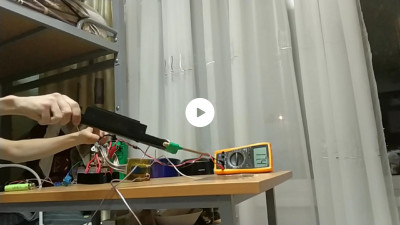

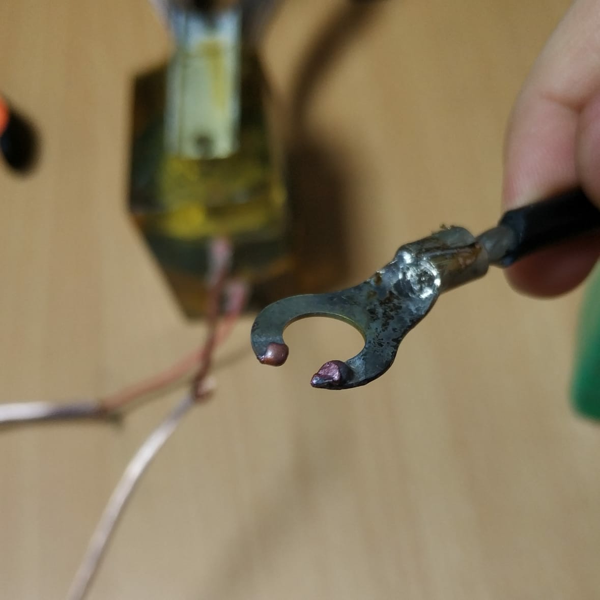

И я как ******, решил включить на полную к Полимернику с выходным током до 300А в рабочем режиме!!!
Т.е не должны быть просадки ниже 21 вольта, измеренное IMAX'ом B6 внутреннее - 12 мОм.

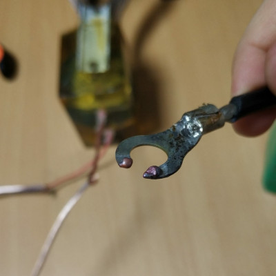

И первыми вспыхнули и загорелись до красна, провода снабберных MKP у ножек, они были тонким проводком из витой пары - это вообще моя глупость была, на тот момент не знал, как работает мост - по этой причине не подозревал о диких токах в момент переключений в этих кондёрах.
Но нас же не остановишь!!!
Так же заметил, что просадка по напряжению (хотя и мультиметр тупенький на ВЧ пульсации), но это должно было насторожить - до 16, мать его вольт, что уже говорило бы о токах порядка 700+ Ампер!!!!!!

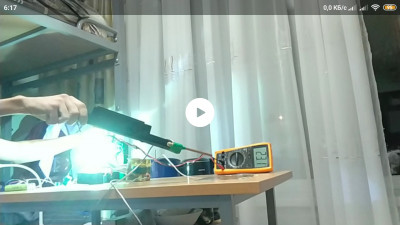

И как оно и должно было быть, оно взорвалось, медные клеммы в месте контакта в мгновение просто испарились (благо я не привинчивал, просто конец держал рукой)
Ну вот здесь можно видеть например просадку до 17.4, с 25.2 питающего.
Так же подозреваю, но весь сок был не только в плохом управлении, от которого уверен, что транзисторы просто в хлам сквозило лишь часть энергии шла трансформатор, так ещё в том, трансформатор, который использовался был намотан из расчёта на полумост, тобишь на половину питающего, а не на полный. По сей причине первичка, банально находилась всё время в насыщении. Откуда и мощность никакущая была...

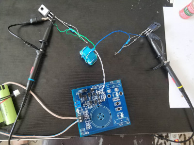

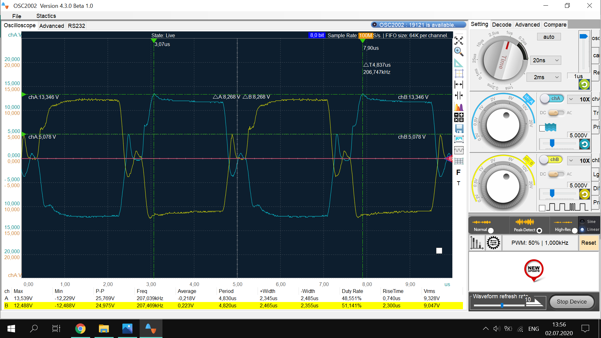

Ребят, в общем начал я сборку сия детища.
И ради интереса подключил FGH40n60, к выходам Ucc'шек, топология ровно такая же, как в Simple SSTC, ну и наблюдаю иглы на не нагруженных транзисторах в 5 вольт, которые устраивают повторное открытие.
Вероятно это по причине большого количества витков на этом GDT и длинных, необрезанных проводов.
Кстати, диоды на затворах только увеличивают иглы на вольт. А резистор, шунтирующий конденсатор, перед GDT погоды не делает. Ровно, как дополнительные диоды, паралельно выходам Ucc'шек. Никакой разницы не заметил.
На UCC'шках по питанию, на каждой стоит пара керамики100nF + 47uF, прям на ножках, на обратной стороне платы.
Хотел бы услышать ваше мнение, в том числе о причине данных игл?
Сообщение super_bum » 03 июл 2020, 15:17
Похоже на дедтайм, проходящий через ГДТ.
korshyn
Сообщения: 142
Сообщение korshyn » 04 июл 2020, 05:02
Да, я гнал через TLку, у которой встроен дедтайм в 5%, а оно разве всегда так проходит, всмысле эти биения в нуле?
Раньше не замечал такого за GDT, тип в идеале он должен просто фронты закашивать, из-за физических частотоизбирательных ограничений.

Сообщение korshyn » 31 июл 2020, 03:39

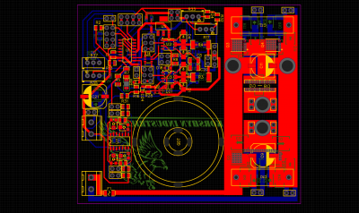

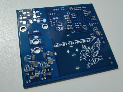

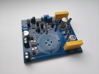

Вот что вышло:
