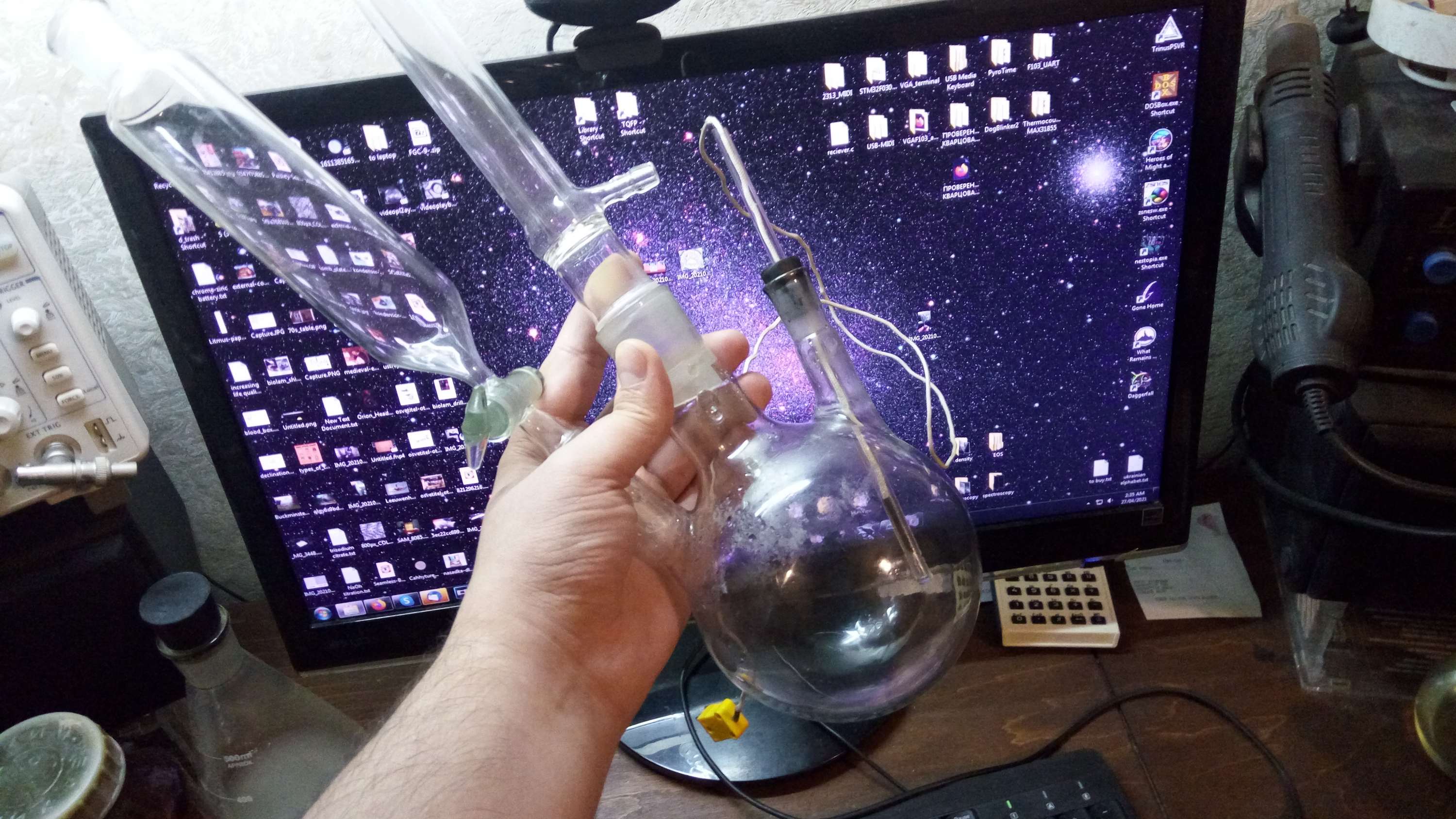

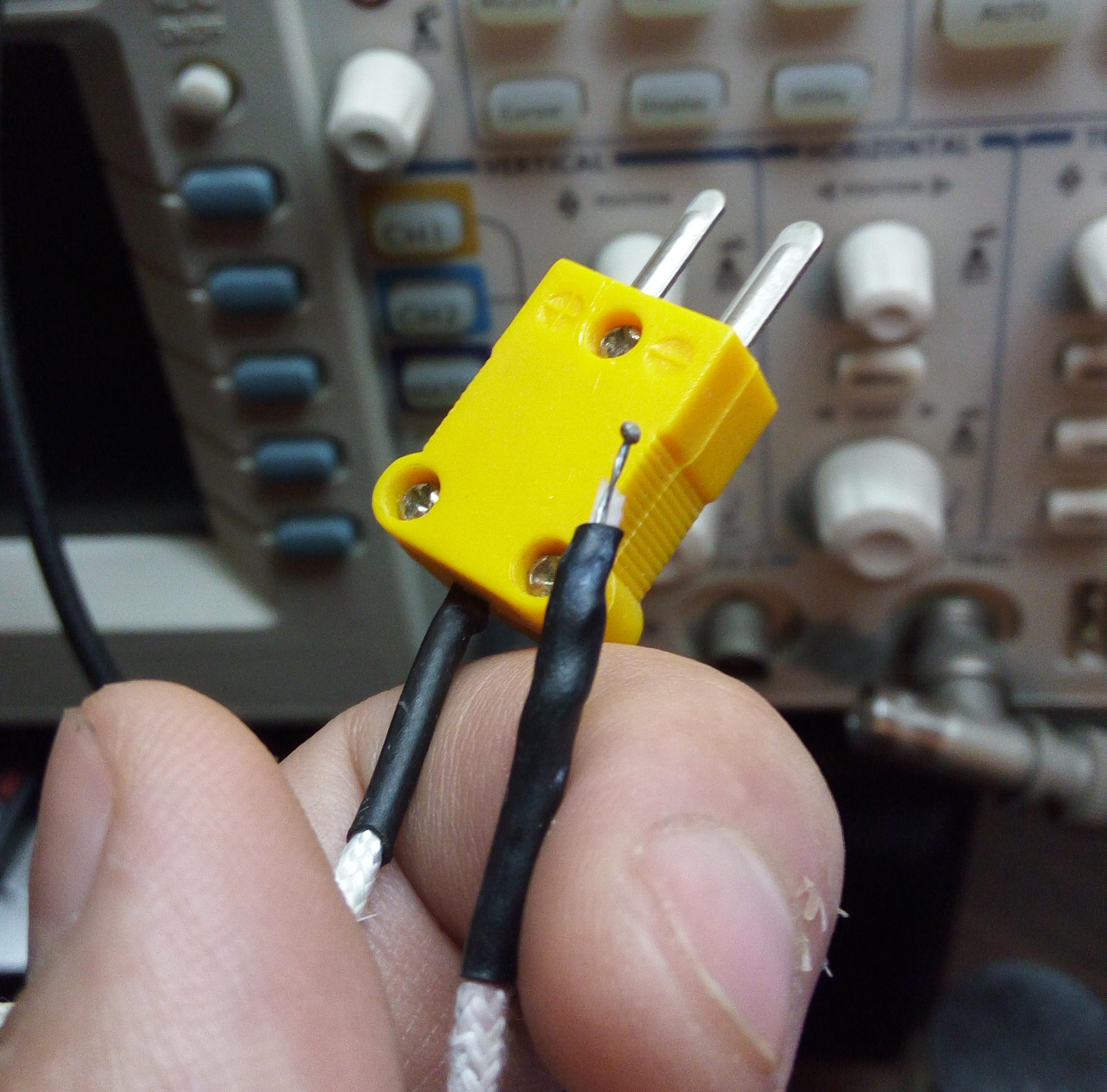

Кстати, маленькая CW'шка бывает полезна в лабораторной практике — я например термопары в плазме Теслы сваривал.
Их потом в запаянную стеклянную трубку засовываешь, и можно температуру термостатировать во всяких местах реакции.
По идее можно ещё кучу технологий придумать, особенно химических где нужен нагрев до высокой температуры.
