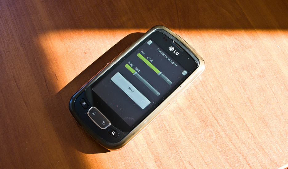

Управляться катушка будет с андроидофона или ПК по bluetooth. Сначала будет просто жужжалка, потом будет играть midi. В конце-концов получится такой себе конструктор (эм, я же обещал кит), который будет продаваться.

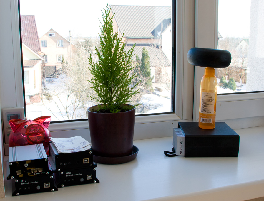

Примерный габариты можно увидеть на макете из говна и веток дезодаранта и корпуса:

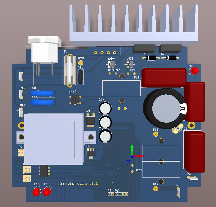

Есть разведенная плата (пока, не вылизана, но разведена):

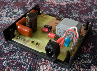

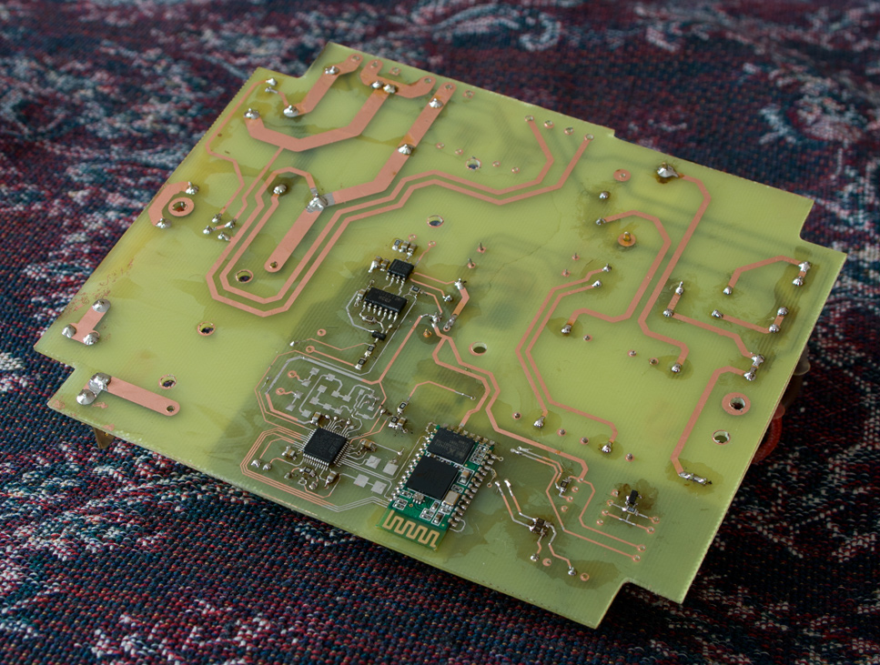

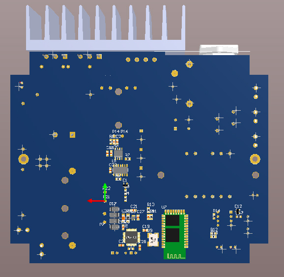

Итак, небольшое обновление - собрал плату до того уровня, когда уже можно писать код. Так как это - чисто макет, даже не отмывал толком. Его задача ответить на мои вопросы, а потом он пойдет в утиль.
Верх:
Низ:

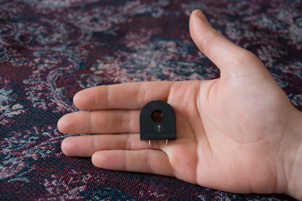

Уже нашел несколько багов, в основном, механических. Пока делал, подумал, что, возможно стоит использовать готовые токовые трансфомраотры, вот такие:
Но нужно протестировать, что они выдают.

плата под корпус что на фотографии будет? а то там вроде нет места для теплоотвода :)
Re: SimpleTesla
Дак посмотри первую фотку в теме - будет наружный радиатор. А внутрях уже мало греющегося остается.

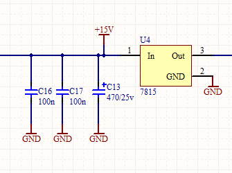

Итак, первые жертвы. Произошло то, чего я никак не мог ожидать - перепутал вход и выход стабилизатора. В итоге, выгорело все - и stm ка и bluetooth модуль. Хорошо, что есть запас. Не повторяйте моих ошибок :)
Перепутал их я из-за привычки "ток течет слева на право и сверху вниз". Хотя, в этом и задача макета - отловить мой маразм.
Re: SimpleTesla
Может лучше импульсный питальник поставить?
Вроде катушка должна максимально компактной быть, а в ней 35% места уже забито под тяжелый кусок железа, да и тепло со стабилизатора отводить придется.

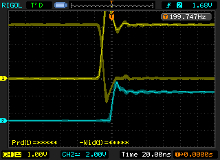

Написал самую сложную часть софта - триггер с таймаутом. В качестве триггера я использую вход brk_in таймера. Сам по себе вход предназначался для защиты импульсников по току и работает асинхронно, что нам и нужно. К сожалению, частоты stm'ок сотой серии (24МГц) не хватило, чтобы этот триггер нормально работал, поэтому, на макете, сделал небольшой оверклок - до 48 МГц, потом перейду на что-то более адекватное задаче.
Вот что получилось (желтый - сигнал обратной связи, синий - сигнал, запрещающий тесле работать):
Как видно, работает по обоим фронтам и довольно быстро, порядка 10нс.
Это - фактически немного более хорошая (два фронта) реализация вот этого куска из схемы Стива:

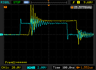

Итак, небольшое обновление. Дописал прошивку, намотал трансформаторы, исправил еще пару ошибок, начал тестировать. С ходу получилось вот так:
Задержка между сигналом обратной связи и переключением транзистора (синее - ОС, желтое - переключение полумоста).
Как видно, задержка порядка 110нс. IGBT работают отлично, но просится фазокоррекция. Пока ее нет. Для начала запущу это так, а потом и коррекцию прикручу. Больше меня беспокоит этот звон. Он значит, что между транзисторами происходит нехилый такой сквозняк. В принципе, этот сквозняк не страшен из-за большой скважности, но хотелось бы от него избавиться. Для того, чтобы избавится, придется завалить фронты, а значит, еще больше задержать сигнал.
Сигнал на затворах (без питающего напряжения) выглядит вот так:
Естественно, при подаче питающего напряжения, сигнал портится. Теперь вот думаю, что делать дальше.

Re: SimpleTesla
Post by misterio »
оптодрова просятся. но не самодельные а готовые с мощным выходом. правда это дополнительная задержка будет и частота велика... но такие дрова и умощнить не сложно а коррекция фазы и так уже просится. а еще изолированное питание надо... в общем усложнений и удорожаний конечно дофига... делема.
