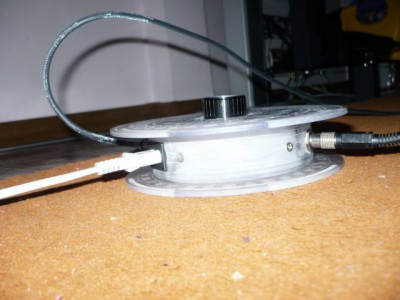

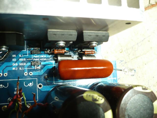

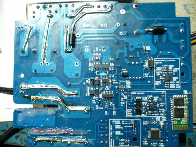

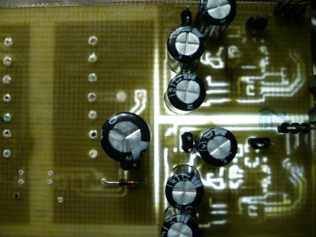

здравие всем форумчанам ! поступил первый заказ на сборку STи я решил не ударить лицом в грязь и построит достойный экземпляр для дольнейших желаний клиентов.планы амбициозные -довести разряд до 1метра и все это украсить корпусом теслы из оргстекла.пока выкладываю на ваш суд фото собранной неспешно за 2 дня и немножко со своими доработками платы ST v1.8
тех данные
модернизация шин питания и ммс
модернизация управления
Сообщение BSVi » 11 сен 2014, 17:03
Метр из нее врядле получится. Для этого нужно менять практически все :) А зачем "улучшения" в виде утолщенных дорожек и резисторов на супрессорах?

кстати многие на форумах иногда невндряються в такие мелочи какой должен быть толщины провод для импульса ну например как у fgn60n60smd в 180 ампер. а главное на какое время и как его полностью осуществить,какой импульс тока выдерживает CBB81 47N2000V и на какой частоте-все это конечно описано в даташите и все мы это прекрасно типа знаем-во первых значения даються в основном усредненые и при определленных условиях-к чему это я да ктому что мелочи это и есть самое главное-DRSST-это по сути очень точный механизм сравни швейцарским часам и знание о материаловедении и учитывая все тонкости каждоко отдельного узла можэт родиться шэдевр!

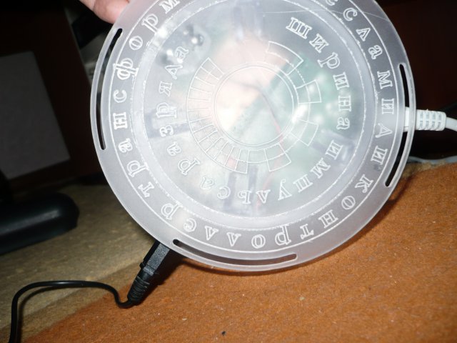

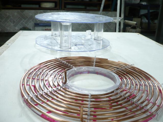

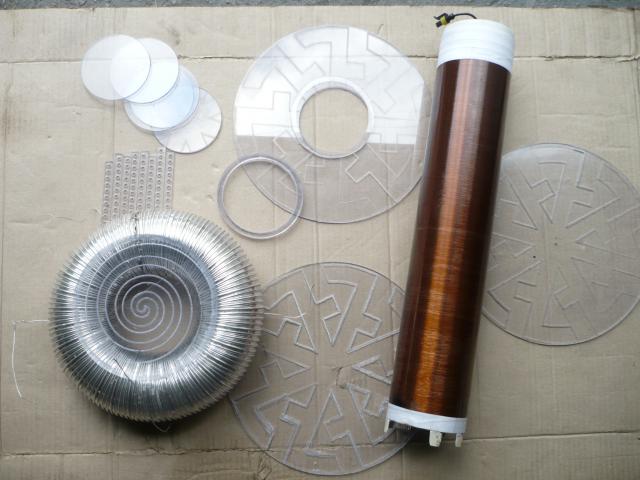

сейчас нашел около200 графических изображений в круге выбираю для поверхностной гравировки блока теслы и тора-недельку займет проэктирование в арткаме .вырезка гравировка....

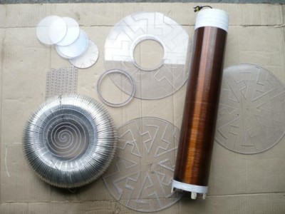

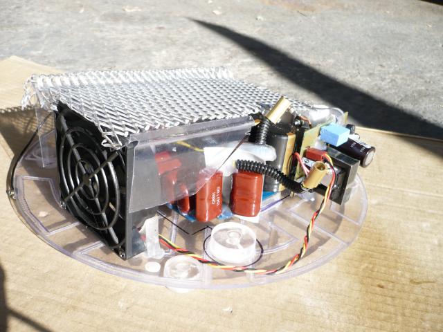

Сообщение savol » 22 сен 2014, 20:16
за пару дней состряпал приблизный комплект для st

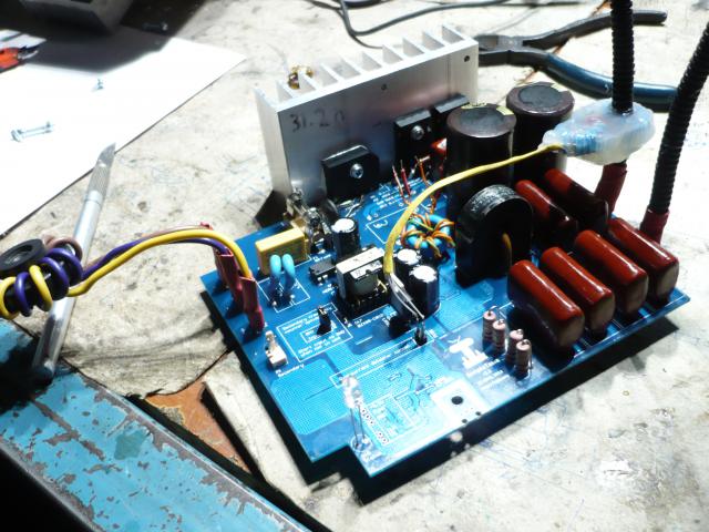

Сообщение savol » 29 сен 2014, 09:51
Здравствуйте единомышленники!Очередной раз убедился в слабой эффективности gdt трансформатора.кстати для того чтобы на затворах появилось 24-26 вольт -всего надо поменять стабилитрон d17 - с 8v1 на 12v в импульсном блоке питания. все элементы схемы выдержывают напряжение до 30вольт.

самый сложный элемент оболочки первички

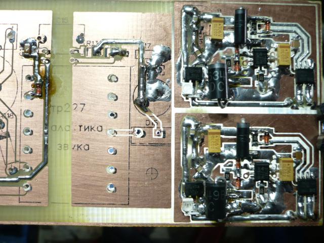

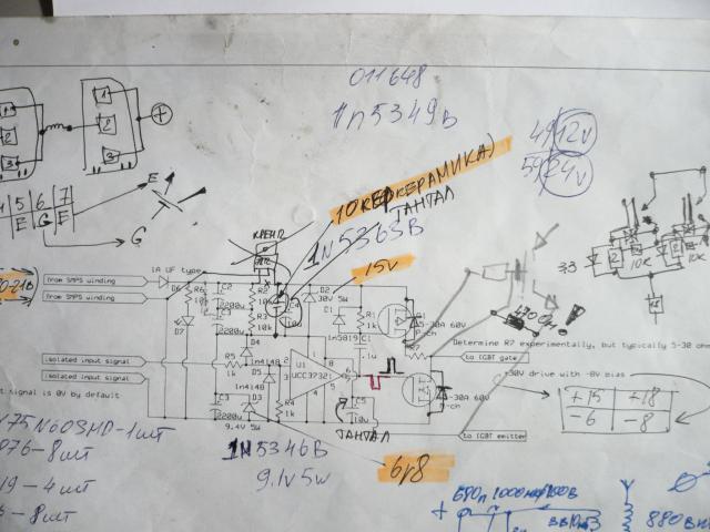

Сообщение savol » 29 сен 2014, 10:00
начинаю делать силовую схему управления через комплементарную пару как в первой своей тесле-опять на тежэ грабли......и опыт, сын ошибок трудных и гений, пародоксов друг и случай,бог изобретатель...............
Сообщение BSVi » 30 сен 2014, 09:55
Красивый акрил. Для такой теслы нужна посеръезнее электроника чем ST. На выходе ST и так комплементарный пары стоят, драйвить она сможет практически любые транзисторы.

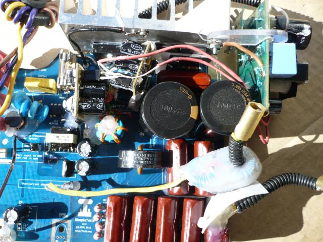

Сообщение savol » 30 сен 2014, 16:20
драйвить та gdt сможет но не такой силой заряда-что есть самое главное при упр. затвором бтиз .что могут полевики непосредственно подключенные к затвору.вообщем прилагаю фото для понимания(на фото схема усил.упр.затворов примерно как у оптики-только схема драйвиться через gdt +импульсный блок питания на top227y для питания схем упр затвором по 36 вольт через среднюю точку=24+/-12(откр/закр)................п.с.не пора сделать управление теслой через голосовые команды-ну а далее подумывать через головные альфа-бэтта волны.ну тоесть мысленно))))).

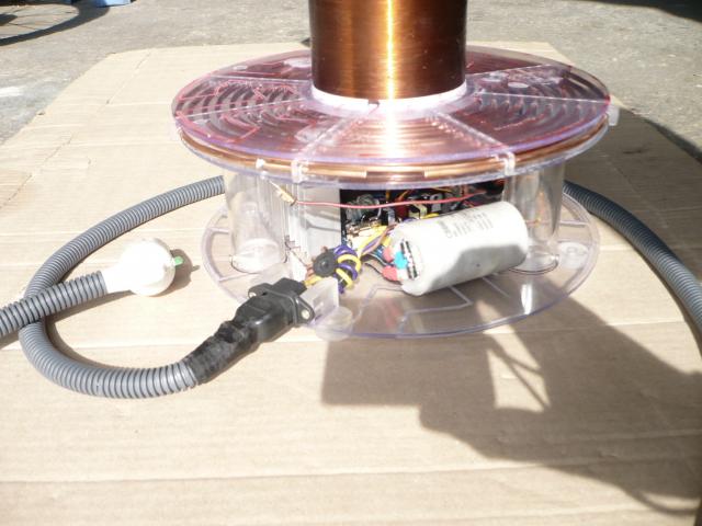

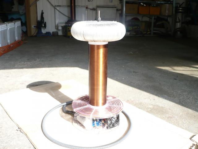

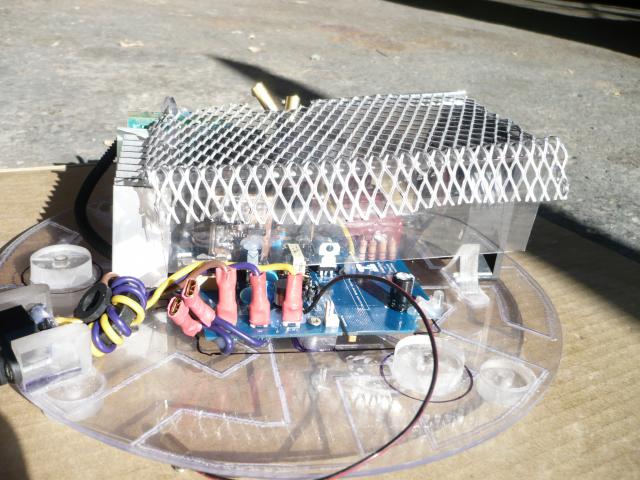

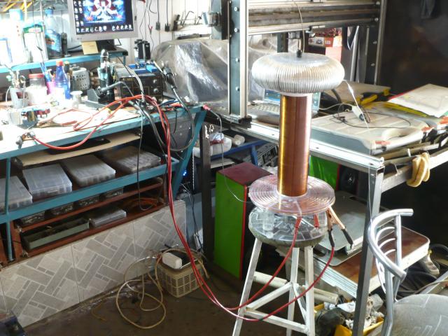

Сообщение savol » 16 окт 2014, 16:40
закончил-публикую видео http://youtu.be/4pW_W2-mOSs и фото
справа
с боку
верх
низ
Сообщение BSVi » 16 окт 2014, 19:45
Огромный зачет за видео :) Руки исключительно прямые. Особенно порадовал индикатор земли. Очень полезно. Да, от ST осталась платка :) Сильно больше гнать ST не стоит, думаю, это максимум который можно из нее выжать без взрывов.
Сообщение savol » 16 окт 2014, 20:53

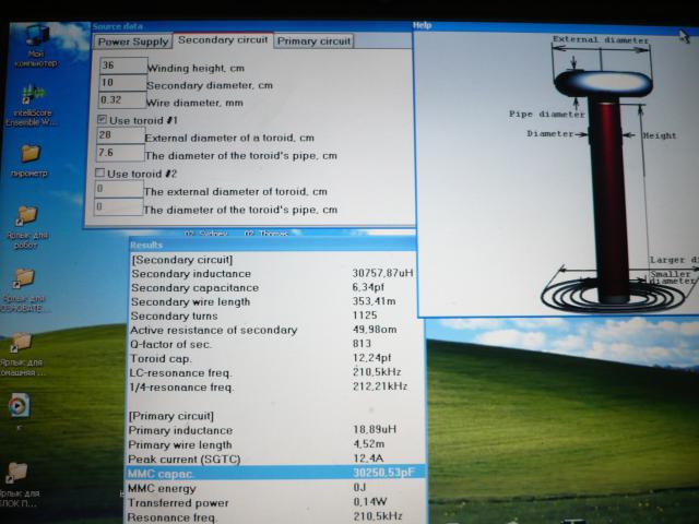

Спасибо!да полумост я переоценил.кстати,что я заменил: силовые электролиты на 1000мкф200в,термистор 10ом20мм,бтиз с gn60n60smd на fgy70n60smd,ммс 52нан6400в-набранные с 8ми100нан1600в.резонанс на 7ми витках первички 38см вторички 210кгц

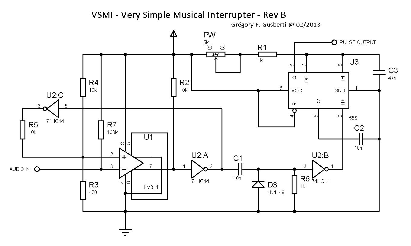

Сообщение savol » 07 апр 2015, 13:01

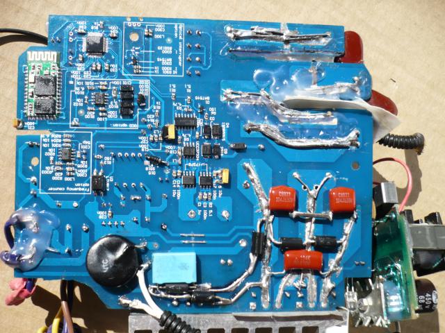

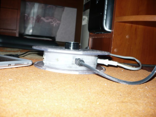

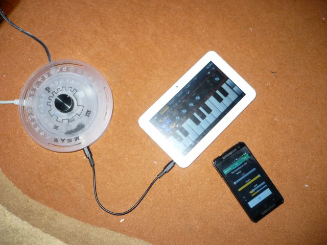

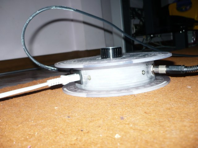

клиент попросил изготовить интер для синтезатора,выкладываю фото и вопрос к сообществу где я допустил ошибку и почему он не работает?грешу стало быть я на вот что ifd95 ОПТИК Описание( машинный перевод)

Сообщение savol » 07 апр 2015, 13:20
выход оптики использовал GQ-05 transmitter Оптоволоконный приемник/передатчик
Передатчик оптического сигнала бытовой электроники.
схема которая на моей большой тесле работает как часы
Сообщение Qic » 07 апр 2015, 13:22
Осциллограф в руки и вперед.
